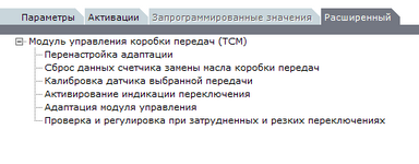

Во всех инструкциях по замене масла в TF-80SC/TG-81SC указано, что нужно сбросить счетчик старения масла.

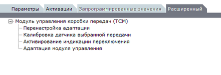

Но по какой-то причине в VIDA по моему VIN (с АКПП TG-81SC) нет такого пункта
А по другому VIN (c АКПП TF-80SC) такой пункт есть
Отсюда вопрос - Как сбрасывается счетчик старения масла на TG-81SC? И вообще делается ли?
Давайте логически… если на другом вин есть, там надо, на ваш вин нет…
