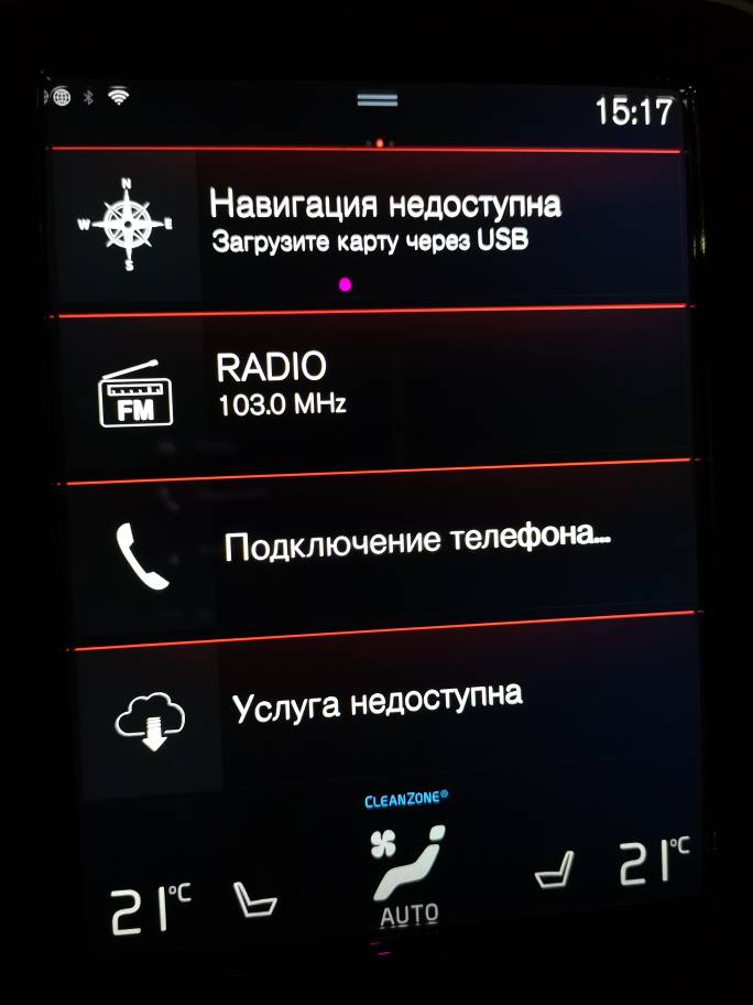

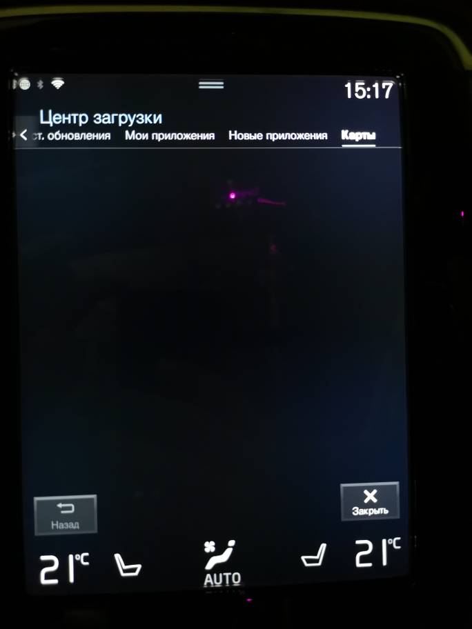

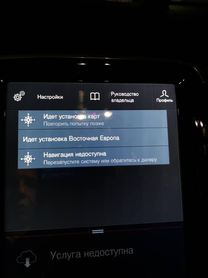

Правда, я тут попал на интересный глюк.
Я карты обновляю по интернету. Это занимает в разы меньше объёма и качается/ставится небольшими кусками. Да и я в этом не участвую - точка доступа есть, машина обновляется сама.
И вот ставится у меня Восточная Европа. А мне приглючило карты 1240 поставить с флешки, как все в этой ветке :)))
Скачал, вставил флешку, пошёл процесс. Дошёл до 79% и всё.
Потом появились удивительные надписи и я остался с чёрным экраном :)))
Поездив так дня три в надежде на чудо, тыкая и перетыкая флешку, приехал к од и через полчаса меня отпустили с разлоченной нави :)
Имейте в виду такой момент. Если начали ставить карты через интернет, то про флешку можно и нужно забыть. Они не затираются друг другом в процессе установки и система просто виснет.
Интересное наблюдение, спасибо . Я один раз попробовал наоборот , после обновления с флэшки следующее попробовал через симку , в итоге через симку не удалось загрузить , но ничего не глюкнуло
Когда наоборот там всё логично. Еще перед загрузкой система проверит карты. Зачем грузить, если уже установлены свежие.
А тут наложилось. По интернету грузятся же много файликов. Европы отдельно, Люксимбурги отдельно и т.д.
И, видать, не дошла до конца установка Восточной европы, нигде не встала отметка о версии карты и поэтому с флешки пошла прогрузка. Где они там встретились на 79% не знаю :) но обе зависли наглухо :)
