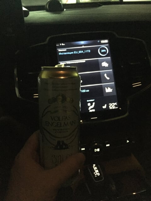

Спасибо за наводку! Обновил вчера до ver.1173 от 21.12.2016. Из проверенных особенностей- закачка с флешки продолжается даже когда выйти из а/м закрыв двери- когда отключается и дисплей и свет внутри (с неработающим двигателем). Вот запирать двери не пробовал- возможно и отрубится. При работающем дисплее скорость закачки мне показалась быстрее. Не знаю с чем связано. А так, по времени - 3 часа заливало.
Я выдержал 1.5 часа. Оно обновилось а потом писало загрузка. Выдернул диск. Все работает корректно. Вы хотите сказать что я сбил? Но кстати машину не глушил все время работала. Интересно если можно загружать и на заглушенной.
Ребят, а чего так долго??? у меня час... ну 1.5 на все про все...
- Дык вот я и говорю, что если сидеть в машине с пивом, то оно быстрее загружает, чем если уйти. Похоже, пиво ускоряет процесс. Надо будет проверить еще и по сортам. Чего-то мне кажется, что если употреблять немецкое, да под чехонь, то будет быстрее грузить, чем если финское под фисташки.)))
- Если работает, то и ладненько. У мя так долго потому, что - см. выше.
У меня перекинуло за минут 50 ( там колесико крутилось) а вот потом написало что установка почти завершена и около часа писало загрузка. Я уже не выдержал. Выдернул. Все работает.

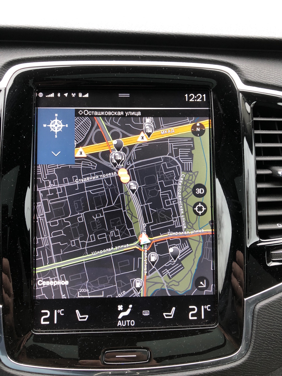

Что за кирпичи по маршруту? Кто то знает??
Перекрытия
Оно что везде и на всегда ?
Да нет там никаких знаков в том то и дело и не было ни когда. У меня таких знаков в навигаторе полно. Так же закрыто Волковское шоссе и рижский путепровод и весь центр.
отключи "пробки"... видимо сбой у агрегатора дорожной инфы
