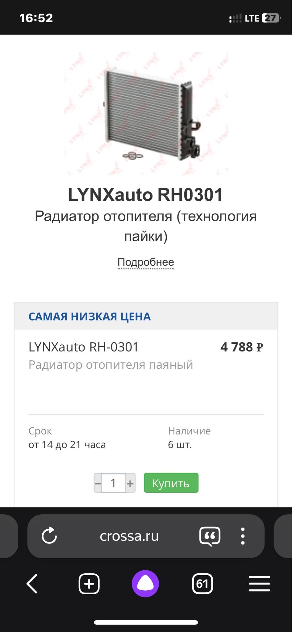

А заслонка там одна, горячая - холодная или есть какой кран ещё?Или опять засорился радиатор печки или заслонки на управлении печкой не правильно работают.
Из там несколько, плюс на работу печки влияет блок комфорта, вроде бы, но с этим к спецам надоА заслонка там одна, горячая - холодная или есть какой кран ещё?
Из-за блока то же может печка не догревать?Из там несколько, плюс на работу печки влияет блок комфорта, вроде бы, но с этим к спецам надо
КонечноИз-за блока то же может печка не догревать?
Делал так на одной из своих С80.Адаптация заслонок тоже нужна,многие мучаются,тк заслонки неправильно стоят и получается на выходе с одной стороны жар,с другой холодно![]()
Так вот не успел обратить внимание, температура за бортом шла в плюс и больше холодится хотелось. И тут бы не обратил бы внимание если бы не моторист.с старым радиатором печки какая картина была по теплому воздуху?
