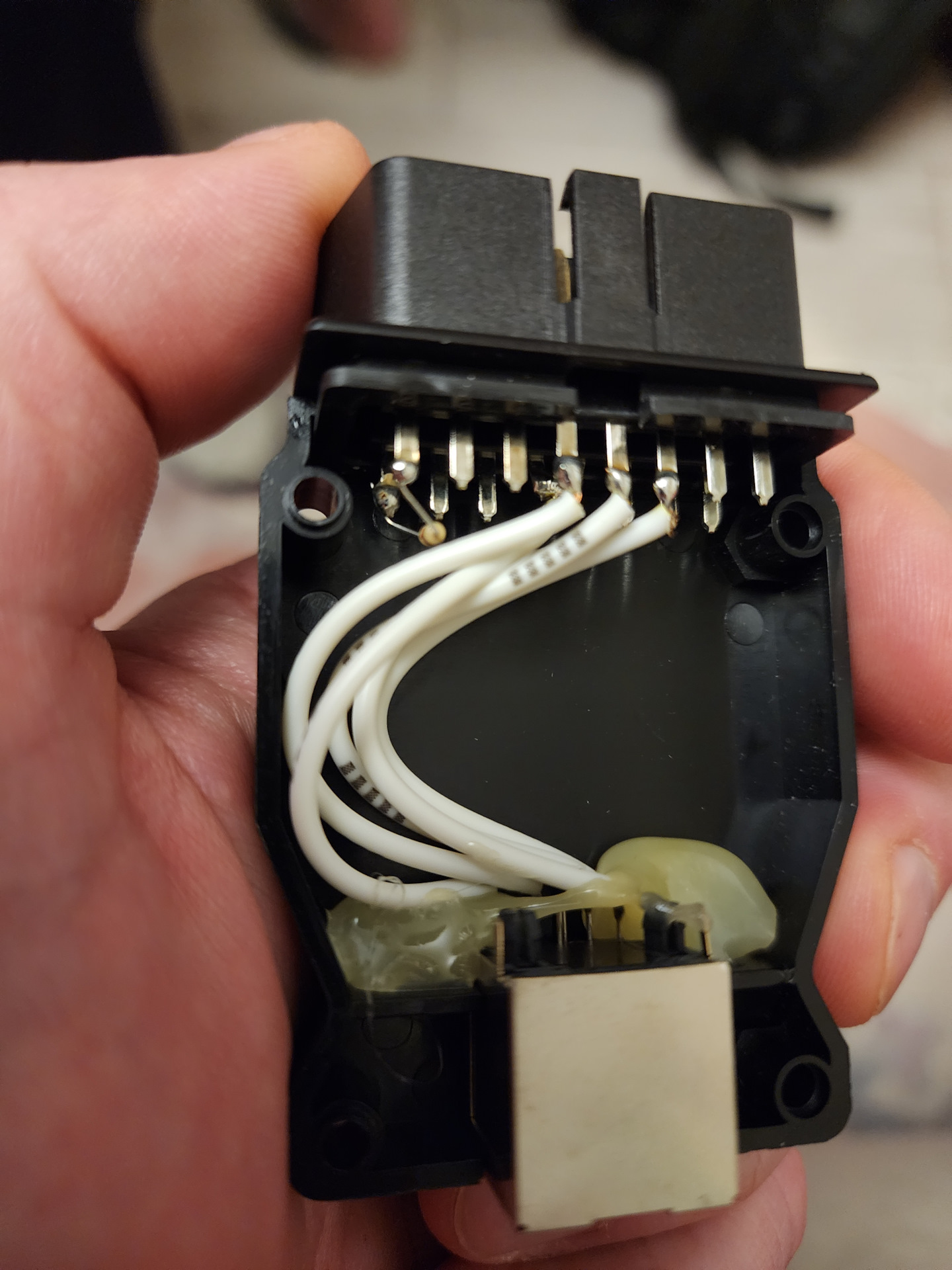

Покупал у Белорусов "VOE-Volvo Диагностический адаптер", судя по описанию — специально для SPA/CMA и для работы с VIDA/DICE. Но при прозвонке пинов заметил, что нет резистора на 500 Ом между 8 и 16 контактом, как у адаптера ENET для BMW, а просто перемычка. Нигде не могу найти информацию задействован ли 8-й контакт у автомобиля? На 16-м "+12 В" и не хотелось бы спалить что-либо. Может кто подсказать, где найти оригинальную схему распиновки OBD колодки на Volvo SPA? Суть вопроса — нужен ли этот резистор?
