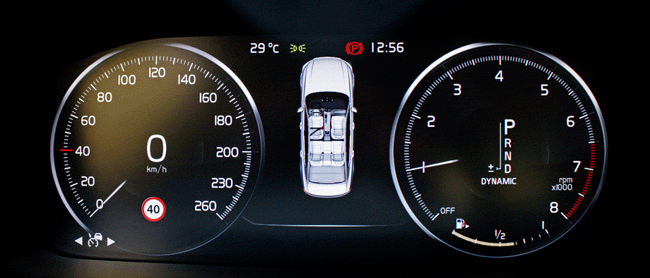

Ну в принципе на T5 так же - периодически гоняю по трассе на 130-150 км.ч (по платке). Ну и на обгонах раскручиваю до 6-7 тыс.
Еще перед каждой заменой масла подгадываю длинную поездку по трассе и лью очиститель систем непосредственного впрыска топлива Liqui Moly Direkt Injection Reiniger.
7 тыс об мин, а на щитке приборов красная линия тахометра на каких оборотах обозначена?
Ну приврал :) Я не переключаю коробку в ручном режиме - перехожу из режима Comfort в режим Dynamic. При кикдауне электроника сама скидывает передачу и держит высокие обороты.
