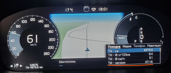

Вообще тут как повезет , у тестя d5 2015 года уже проехал 250 т.км менял 2 или 3 раза патрубки, замок руля заклинил, рычаг нижний правый и поворотник тож перестал работать . Ну и турбину на 170 , но эт сам виноват она легла через 100 км после ТО, на котором залил кастрола с Кунцевского рынка))
Расход вообще у него 8.5 на полестаре хотя пуляет постоянно
ПС тесть с самого рождения авто льет танеко на татнефти, евро6 , я на него только в 24 году перешёл, может в этом причина отсутствия проблем с егр и прочим. Он даж ни разу ничего не чистил
