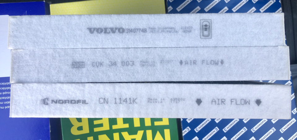

Камарады, дурацкий вопрос. Куда стрелка, указанная на салонном фильтре, должна быть направлена при установке - в сторону салона или в сторону капота? На ютубе ставят стрелкой в сторону капота, а у меня стоял фильтр стрелкой в салон. Позвонил официалам, говорят, все правильно - в салон (но я у них и ставил перед этим). Развейте сомнения, плиз.
Стрелка показывает направление воздуха, смотрите где вентилятор и делайте вывод;)
Поток воздуха идёт с улицы в салон, а не наоборот.
Все очевидно, но почему у ютубовских демонстраторов стрелкой внутрь? 🤔 Или стрелка стрелке рознь?
Все очевидно, но почему у ютубовских демонстраторов стрелкой внутрь? Или стрелка стрелке рознь?
Стрелка направлена в салон, от вентилятора через фильтр на теплообменник( радиатор). Получается внутрь. Посмотрите где грязная сторона на старом фильтре, эта к вентилятору а чистая это сторона салона
на оригинальных фильтрах - стрелка указывает на переднюю часть авто, т.е. вставлять фильтр стрелкой в сторону капота.
Когда то обсуждали с дилером, что значит стрелка на оригинальных фильтрах, и к направлению потока она не имеет отношения.
а вот на манновских отдельно нарисована стрелка и написано Air Flow.
На оригинале машинка изображена и там стрелка показывает просто на капот и фильтр надо ставить по этой пиктограме капотом вперед
НА Манн стрелка это поток и там надо ставить стрелкой от капота в салон
На фото вехняя часть обращена к капоту
Благодарю, друже! Вот теперь все абсолютно понятно! 🤝👍
