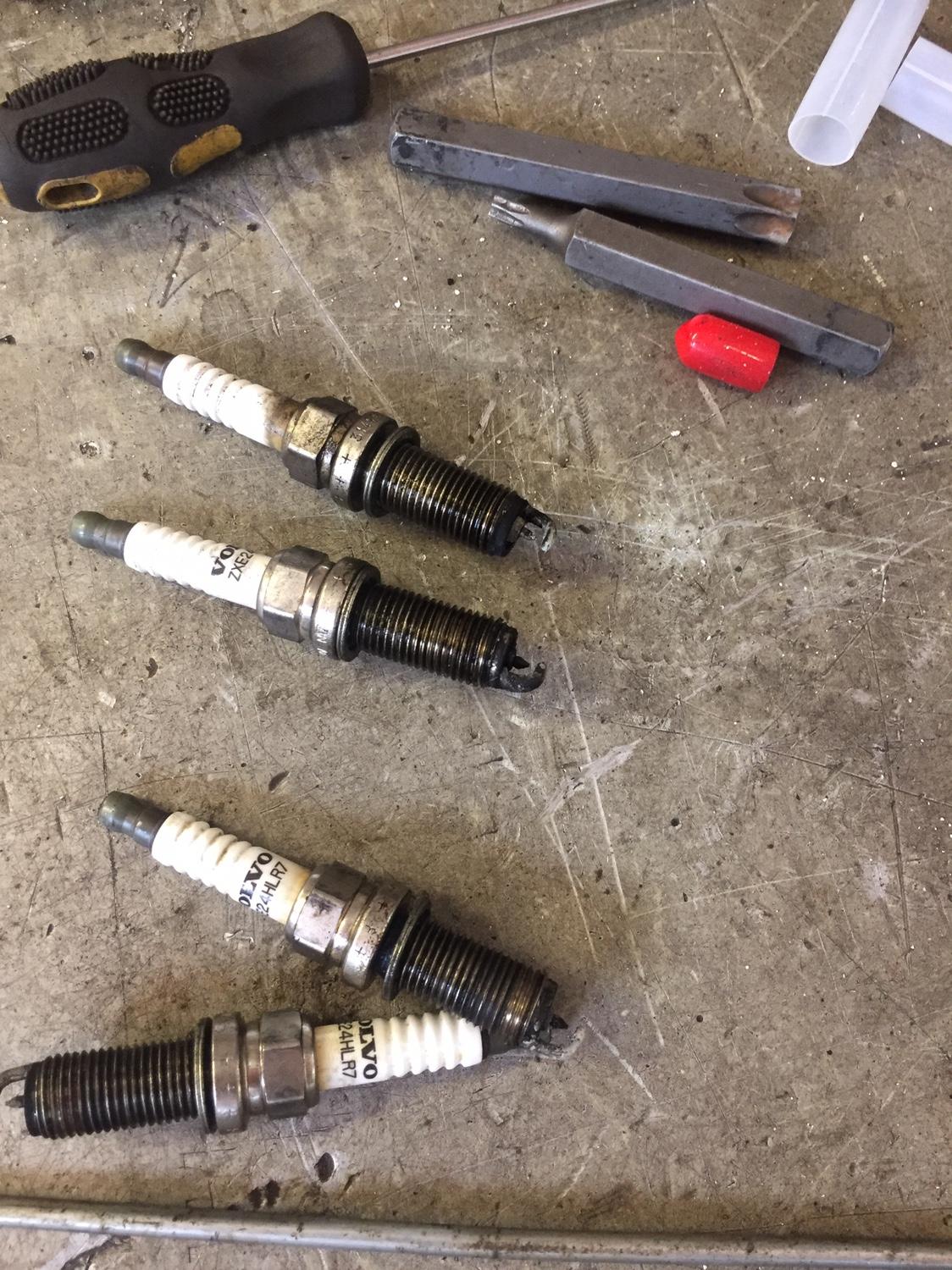

Привет!Просто при следующей замене масла выверни и посмотри на свечи,возможно их меняли тысяч 50 назад,тогда они такие будут
У меня оригинальная свеча пополам была сломана через 26000 пробега
Думаю, их не меняли вовсе, может все-таки паниковать пока рано?

просто по виду свечей повода для беспокойства я не вижу, так как авто БУ
Согласен, похоже на какую-то пугалку сервисную.
Поменять свечи на заведомо новые, пркататься 1000км и посмотреть. Текущее масло сразу на них сядет. Тогда есть повод для беспокойства. А если остались сухие и симпатичные, ездить и мониторить периодически.
Так и сделал, свечи поставил новые, теперь мониторю расход, весной собираюсь промыть радиаторы, заодно и свечи проверю
Что то мне подсказывает что со свечами у вас будет все отлично.
1000 мало,при след замене масла и посмотреть!
