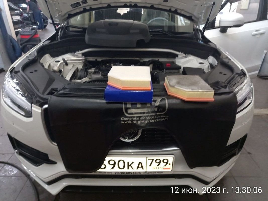

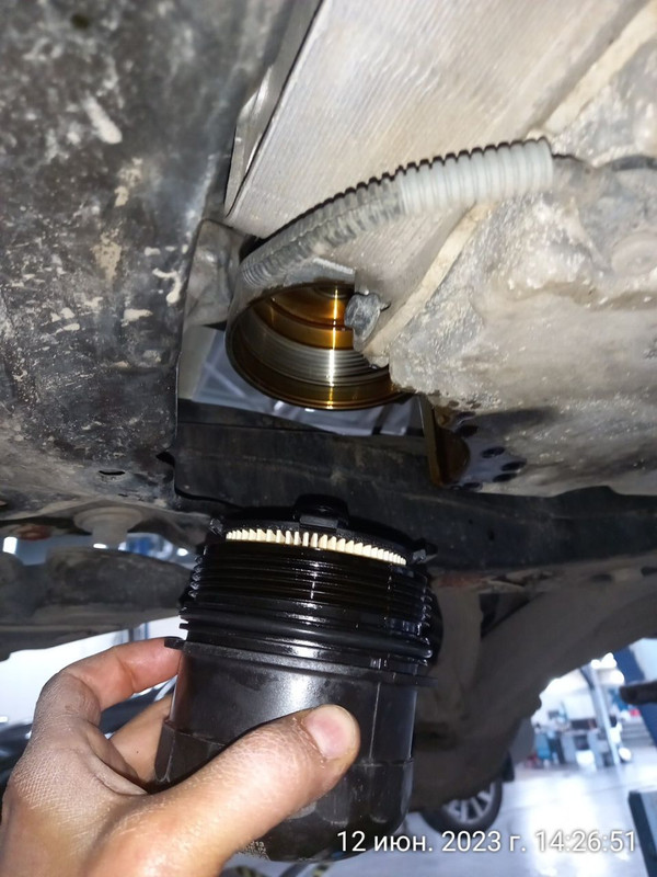

Посетил вчера любимой мной сервис в лице ОД Volvo Car M1 на предмет ТО 5 лет. 100 тыр. я не выкатал, но по времени решил сделать полное обслуживание, да и ехать скоро в СПб… так что не стал месяц ждать🫡

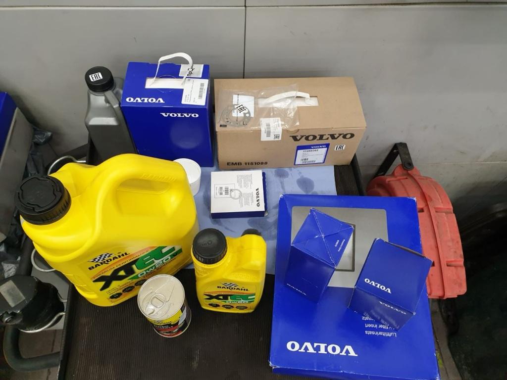

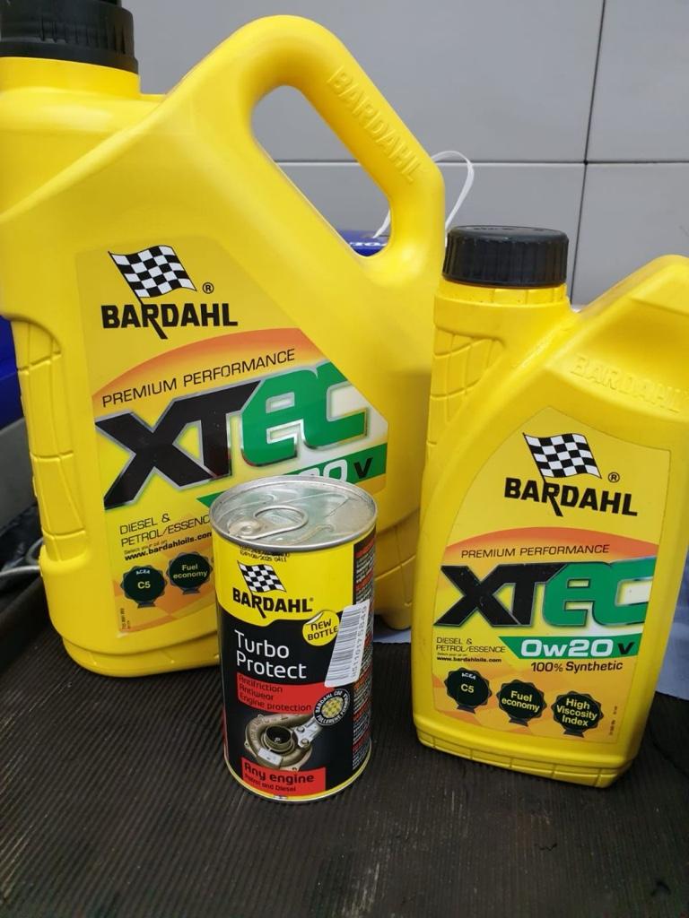

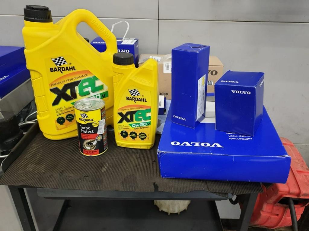

Масло и фильтры привез свои, залил тот же Бардаль на котором уже год катаюсь и к нему их же присадочку… ну слабость у меня к «волшебным соплям»

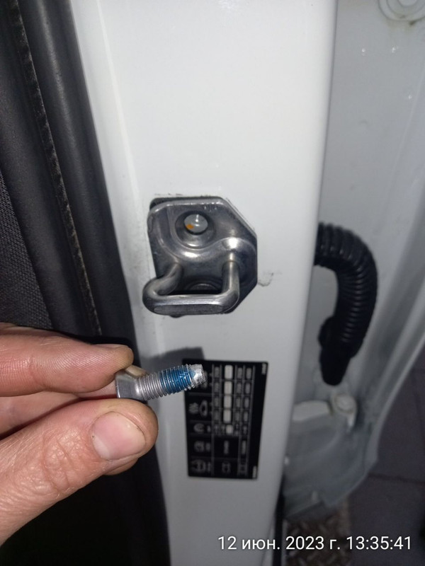

Так же я писал, что у меня разболталась петля водительского замка, я ее тогда как смог подкрутил, но ребят попросил сделать все по уму- с фиксатором резьбы и пневмоинструментом. Все сделали гуд, за одно и пассажирскую подтянули)
Так как ТО большое- ждать не стал, прыгнул в подменный ХС40 и погнал на дачу, благо она у меня рядом с бетонкой по калужке. Повидался с батей и братом, поел мяса и сегодня в 12:00 уже встретился со своей машинкой;)
Все сделали хорошо и я погнал дальше, не отставайте…

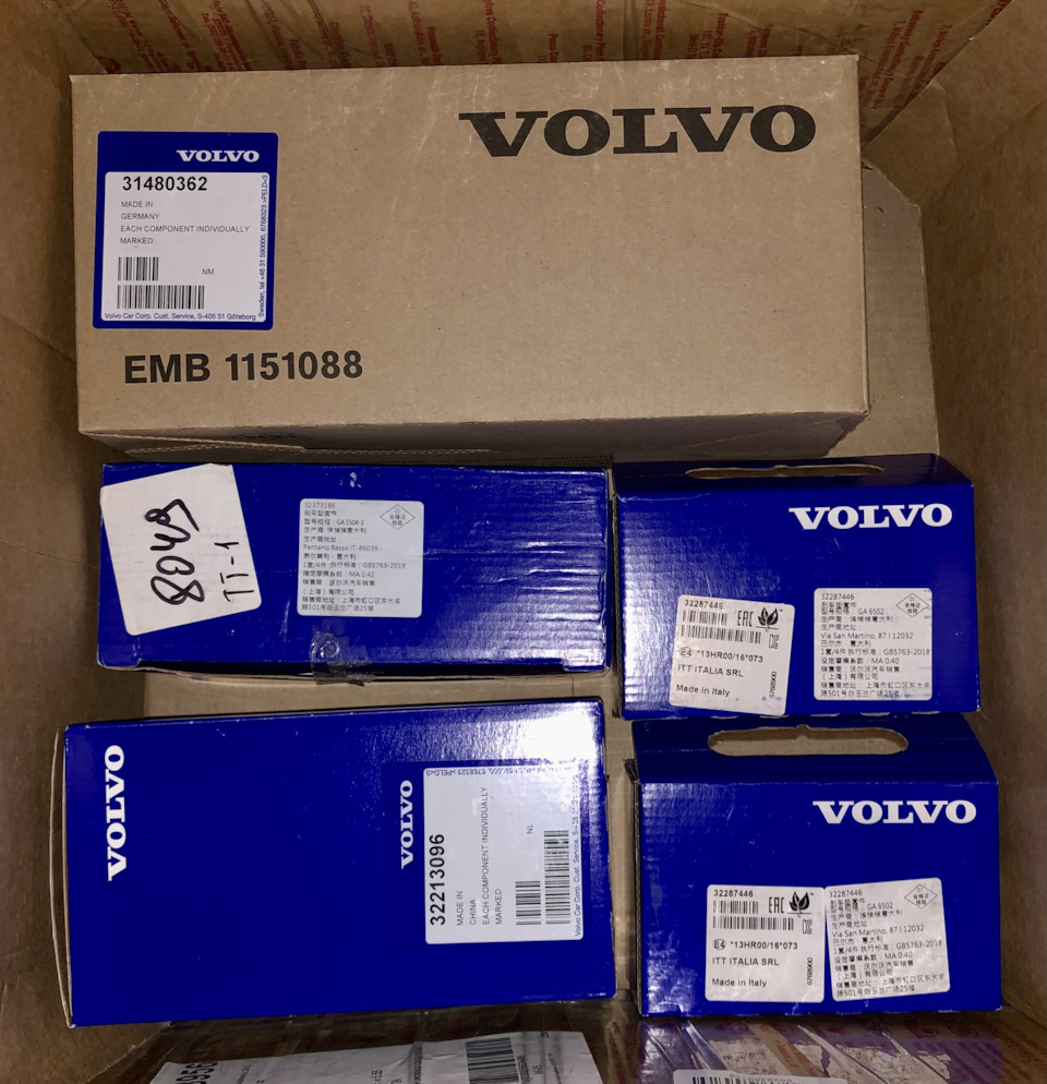

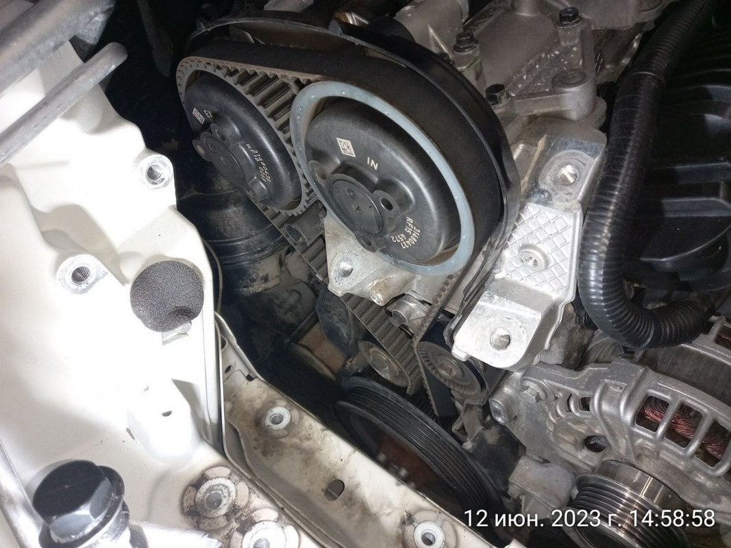

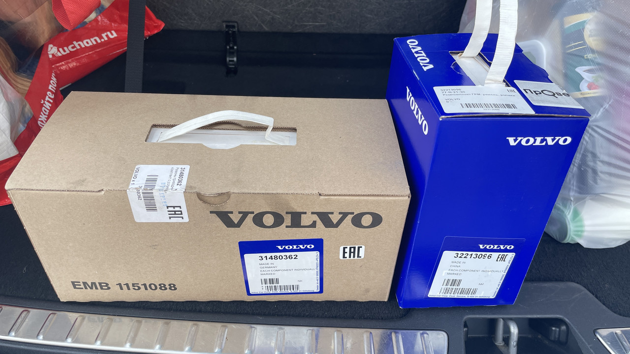

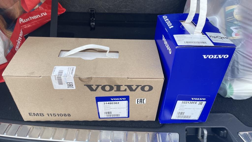

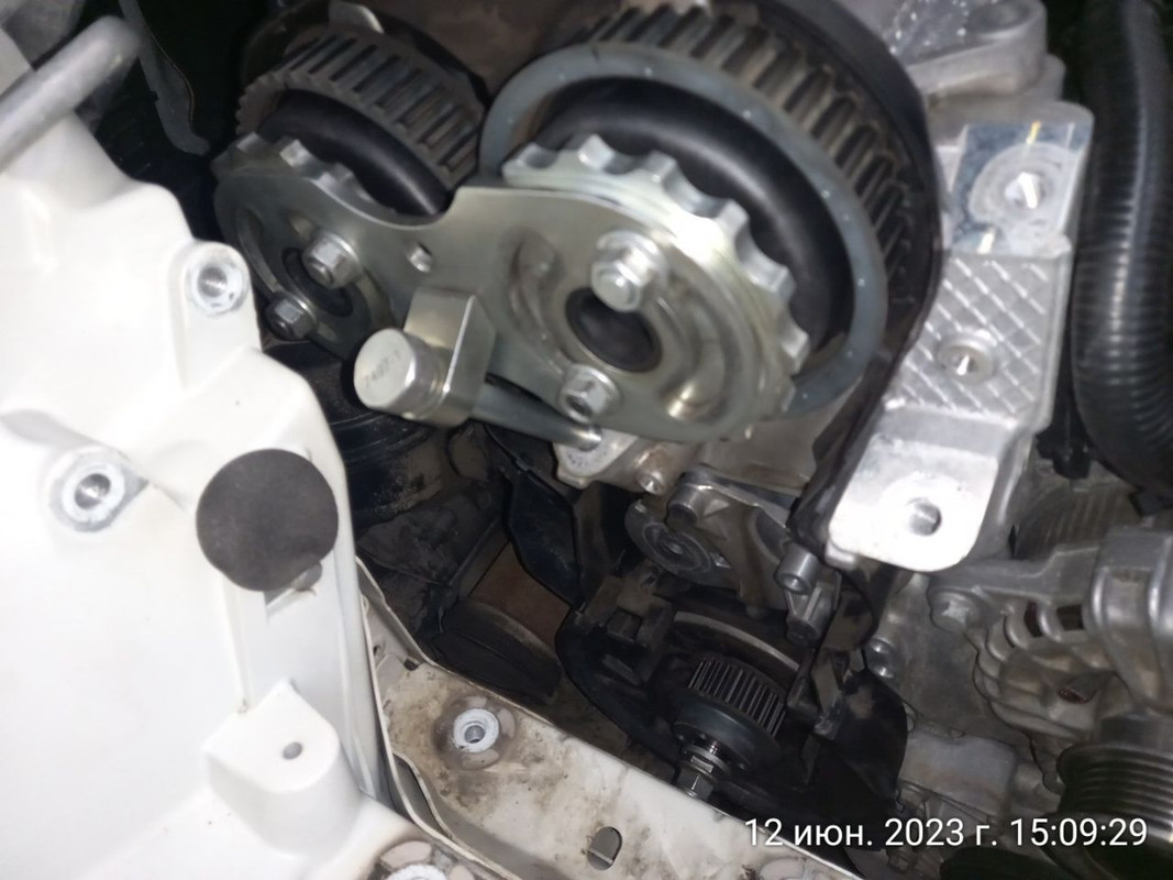

Вчера забыл сфотать коробки комплектов с номерами, может будет полезно, это Т5 2019 модельный. И да, снятые ремни были как из магазина :воттак:
У меня тоже на первой замене при 100000 км, были как новенькие. Поменял на оригиналы и не дотянул до второй сотни пятьсот км. Но это D5, тут не забалуешь. Поэтому владельцам дизелей рекомендую не расслабляться.
У меня было ТО5. Пробег 33000 миль. ДОлго был диспут, менять ли ремни. В конце концов, решили не менять: шведы разрешили.
Это официальное разрешение? Просто если , не дай Бог, что случится, возмещать они будут или как?

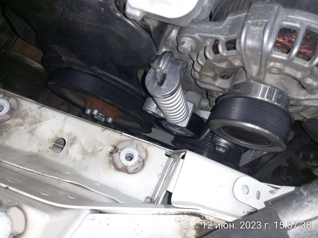

Положа руку на сердце, глянув на снятый ремень я понял что походить ему еще 20.000 не составило бы никакого труда… ну а так да, цена вопроса для меня не решала вопроса экономии) как говорится жаль, но спокойнее)
Вот и я когда заменил масло в халдексе понял что ещё можно было 10-20т.км поездить.
Расклад что ты слил масло а оно оказалось ещё ни чего, лучьше чем ты сливаешь горелое масло и понимаешь а хз что там ещё с халдексом )))
А с ремнем тут вообще лотерея в которой проигрыш стоит 500тр. А экономия 35тр.....
В надежде, что ремень ещё оригинальный, походит ещё. Мотор же бензиновый?
У меня дизель Д4. По регламенту ремень ГРМ меняется каждые пять лет или 100 тыс. миль. Моя прошла 33 тыс. миль. Они осмотрели ремень, потом связались со шведами. Те сказали, что пробег имеет первостепенное значение.
Вот кстати набор для ТО мой)
Умеют люди упаковки делать: еще не зная, что внутри, а уже, по меньшей мере, в руках подержать хочется.
1/3 моторесурса, ещё столько же можно проехать смело, а потом время может сказаться.
А что еще нужно брать кроме ремня ГРМ? Может там натяжители-успокоители всякие? Или просто один ремень и всё? Тут еще вроде за ремень генератора говорили? Хочу на ТО5 лет поехать со своими запчастями и не стоять не хлопать глазами если чего-то не будет в наличии.
Один ремень не меняется, там ролики и тд. Есть прям комплект.
Это для моего Т5
А на 17-го года подходит? T5. А еще пишут на Драйве, что нужно докупать какую-то алмазную шайбу при замене ремня грм.
Тут лучше не гадать а купить по вашему VIN

Я тоже хотел купить такой набор только есть более дорогое в железных литрушках и с допуском для Вольво, но цену запросили 2400 за литр. А это промывка перед заменой добавляешь , гоняешь на малых оборотах и потом сливать. Взял Кастрол по 1800 за литр.

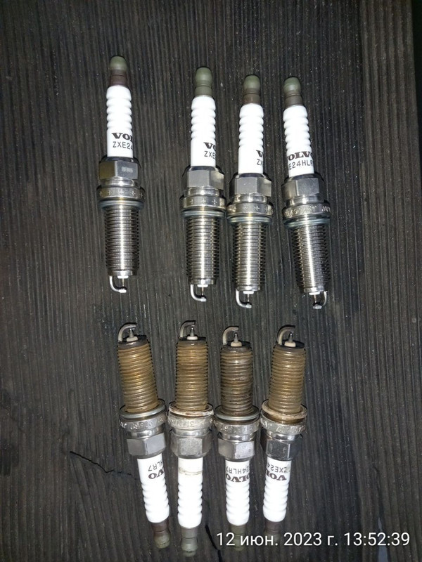

Свечи менял на 60 (или 3 года), думаю через 20 тыр поменяю, ГРМ само собой, присадочку тоже залил Липкой Моли в масло, в АКПП поменяли 4 литра по состоянию, угловую и редуктор махнули оригинал на след 100 тыщ, халдекс само собой промыли. Вроде все, интересно сравнить номера ГРМ и вспомогательных с твоими - глядика- СОВПАЛО :)
Свечи мне кажется зачастил немного ты?
