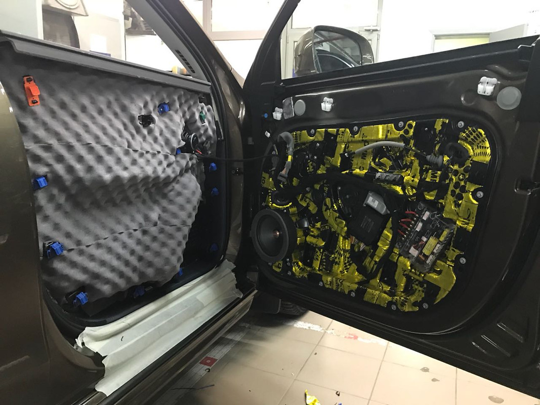

Ну вообщем рассказываю

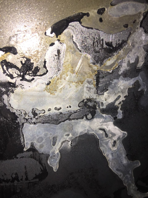

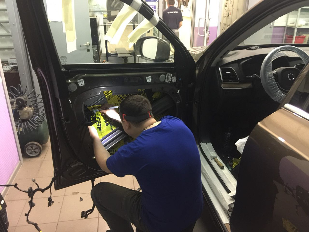

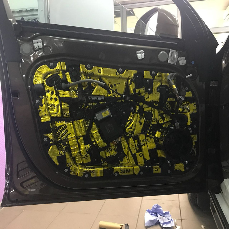

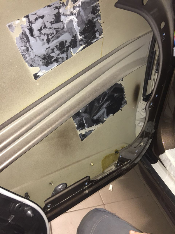

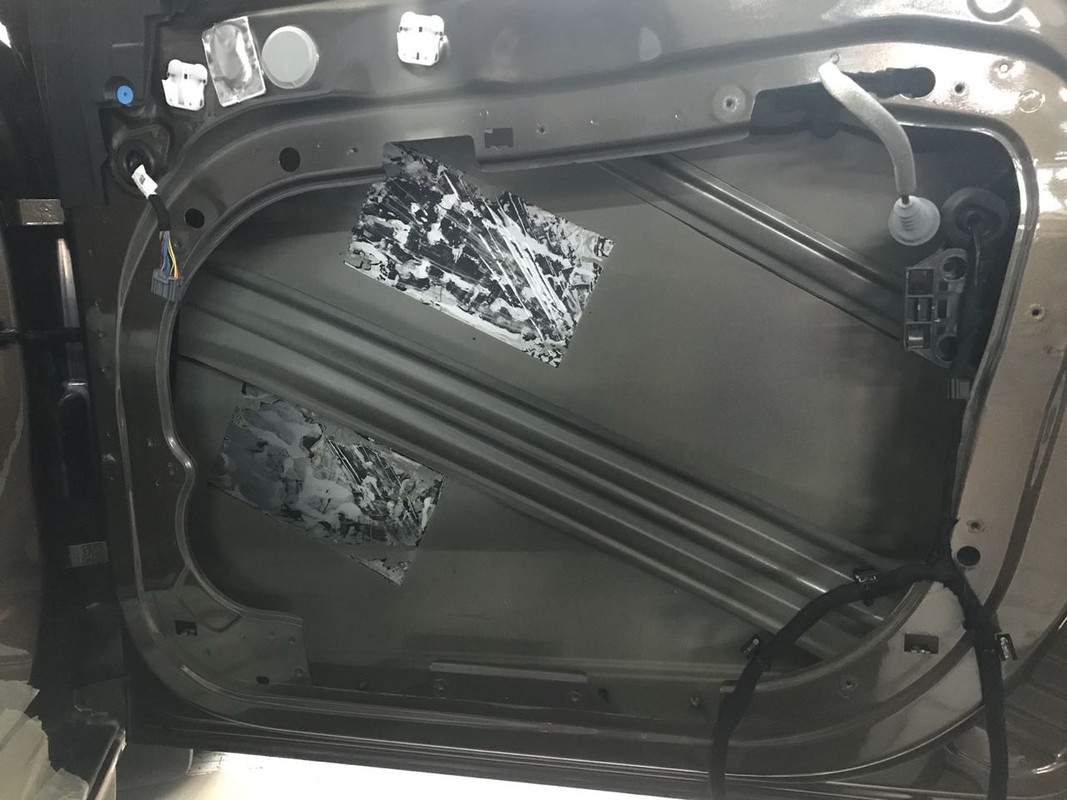

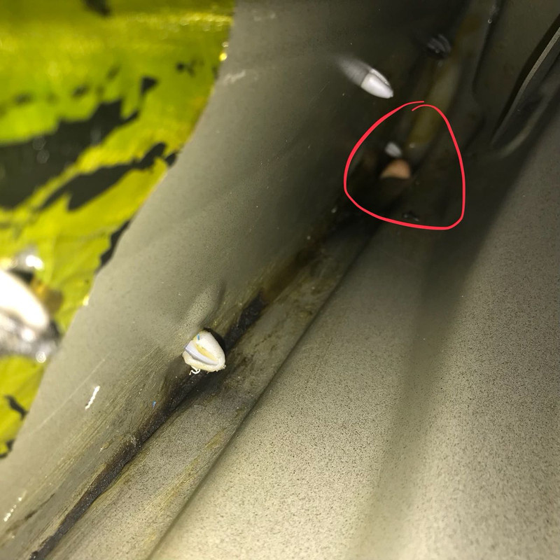

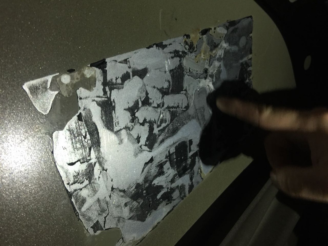

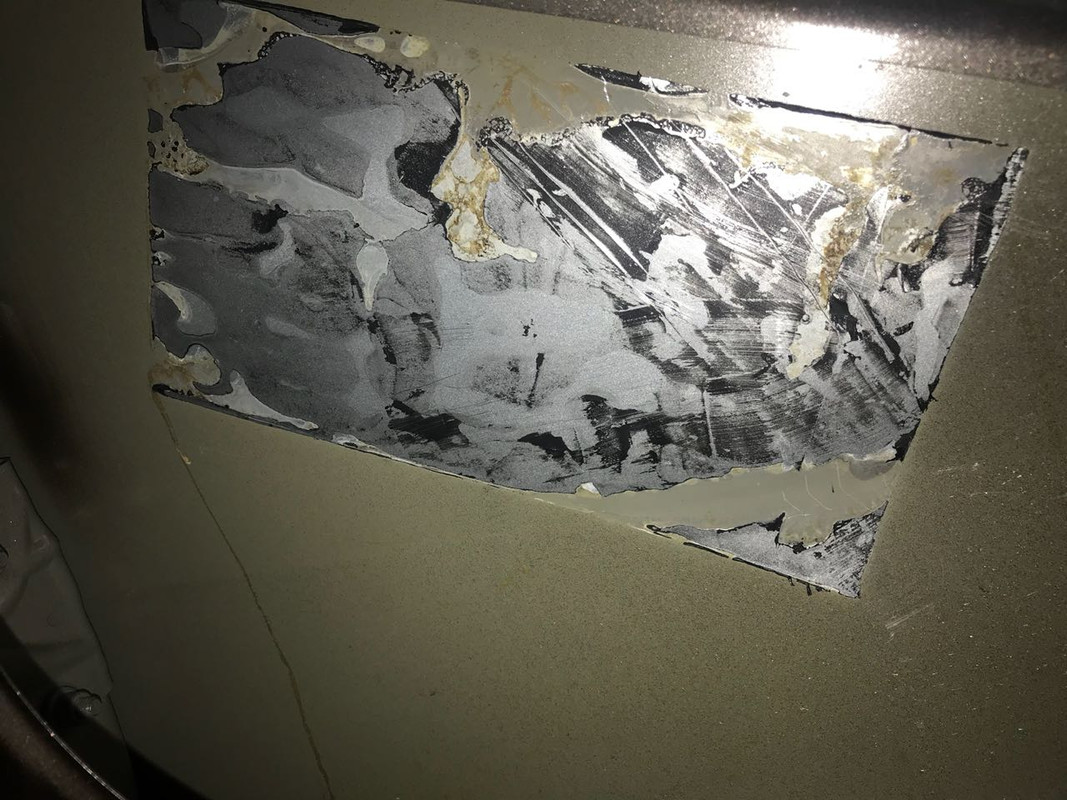

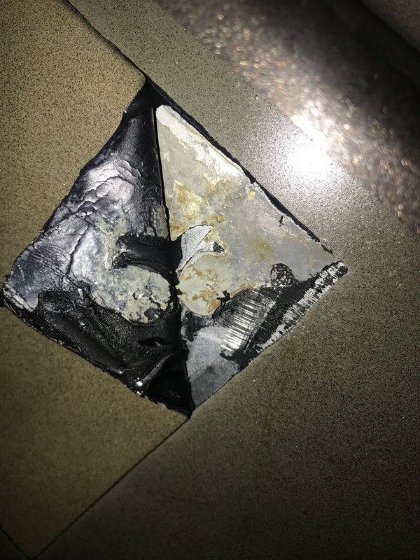

Вскрыли двери и афигели
По лычками так называемой штатной «шумки» окисел ржавчины
Неглубокий
Но все равно неприятно!!
Удалили, помазали вот такой штукой
Просушили.

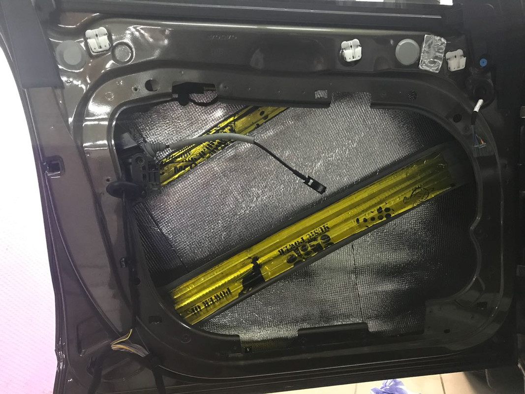

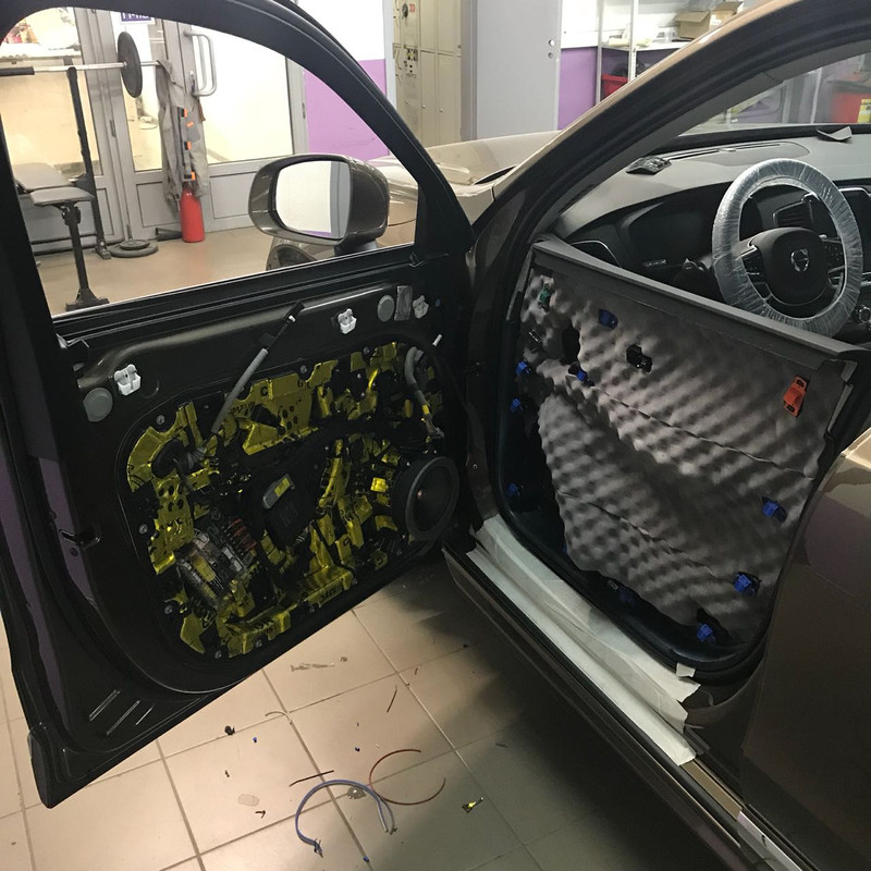

Посмотрите как качественно прокатана шумка
Это в стиле нашего Дениса
Филигранно обойти пистоны, проводку
Он шумку по линеечке нарезает!!))
П.с. Обязательно оставляем стоки-дренажи в дверях!!!

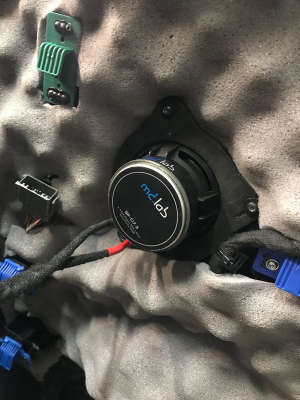

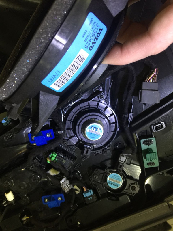

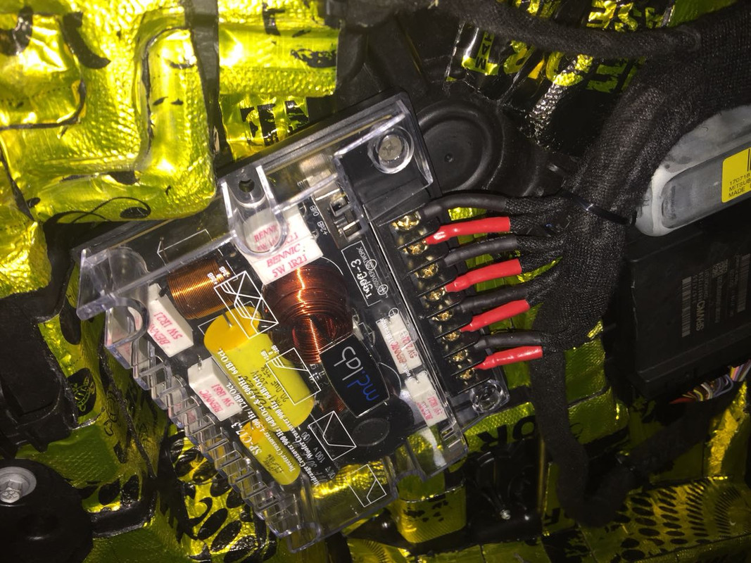

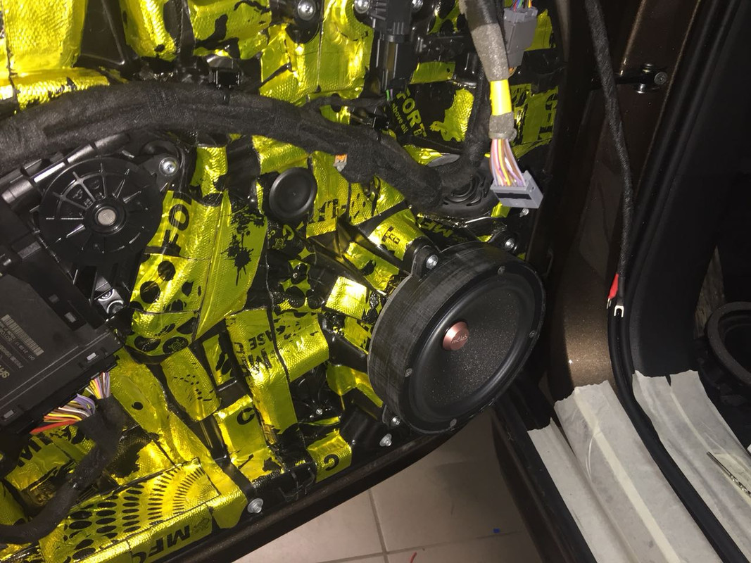

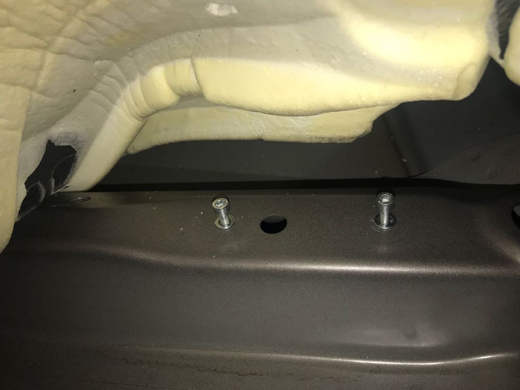

теперь к акустике
в этой комплектации, на удивление не полупоканалка а обычная трехкомпонентка на фронте, где и серединкам и пищалка стоят просто через емкость
поэтому не стали городить огород и ставим родные кроссы md lab
Для новых динамиков сделали переходные кольца из фанеры
Ну и двери можно закрывать!!
Внешне никаких наших внедрений не заметно!

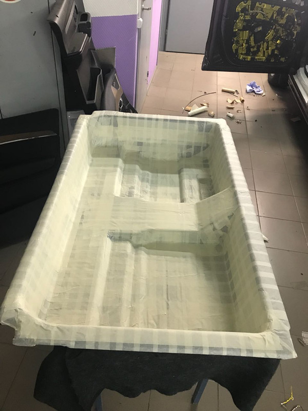

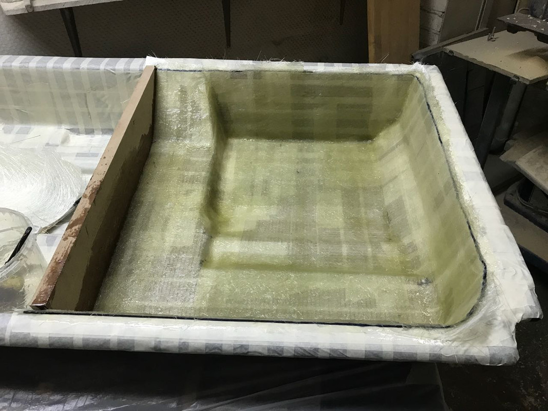

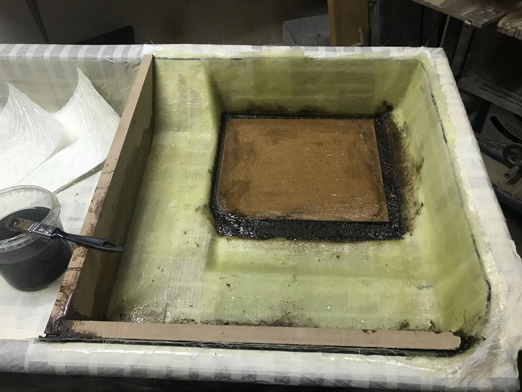

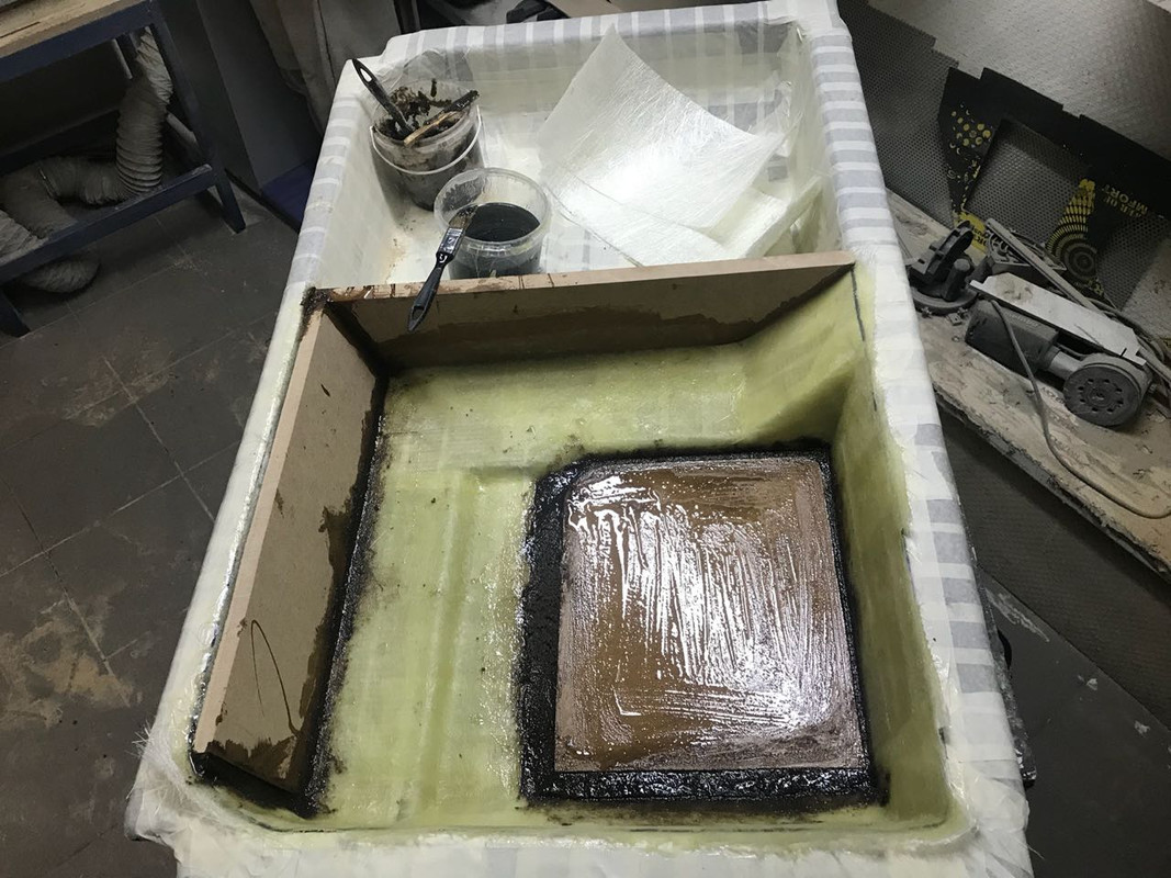

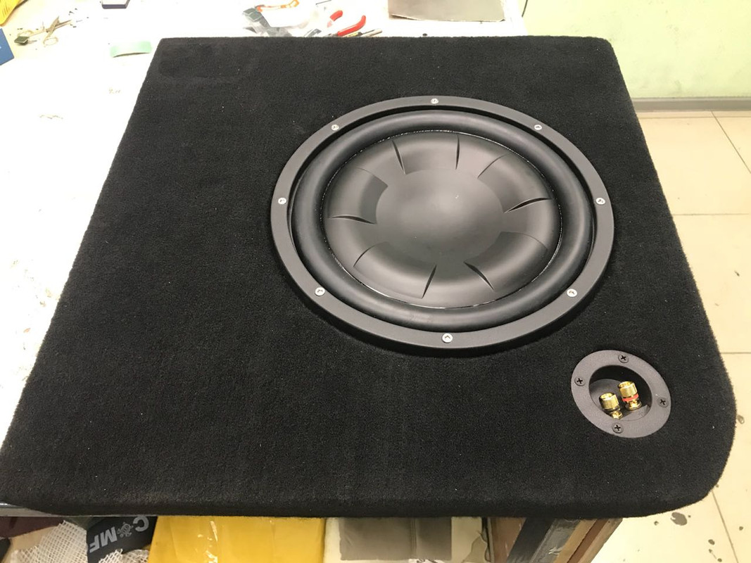

Параллельно «лепим» корпус саба
Клиент возжелал его делать максимально скрыто от глаз людских(дилерских?))
В нишу, там где прячутся сидения третьего ряда, которых в этом авто нет
Соответственно когда третий ряд есть, делать саб будем в один из бортов авто

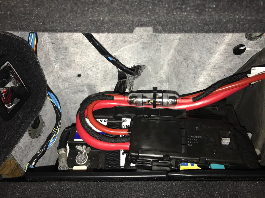

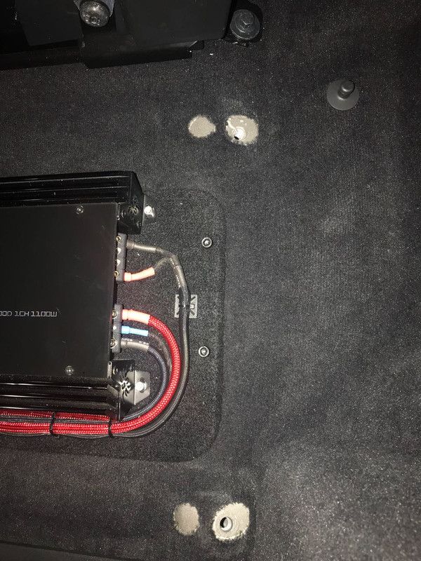

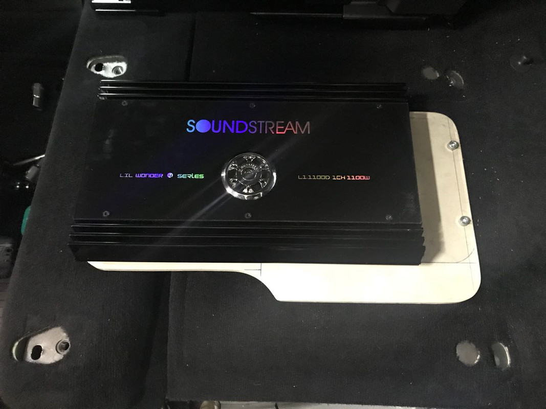

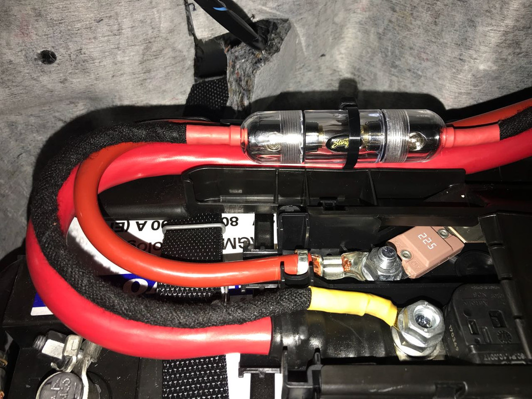

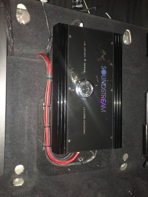

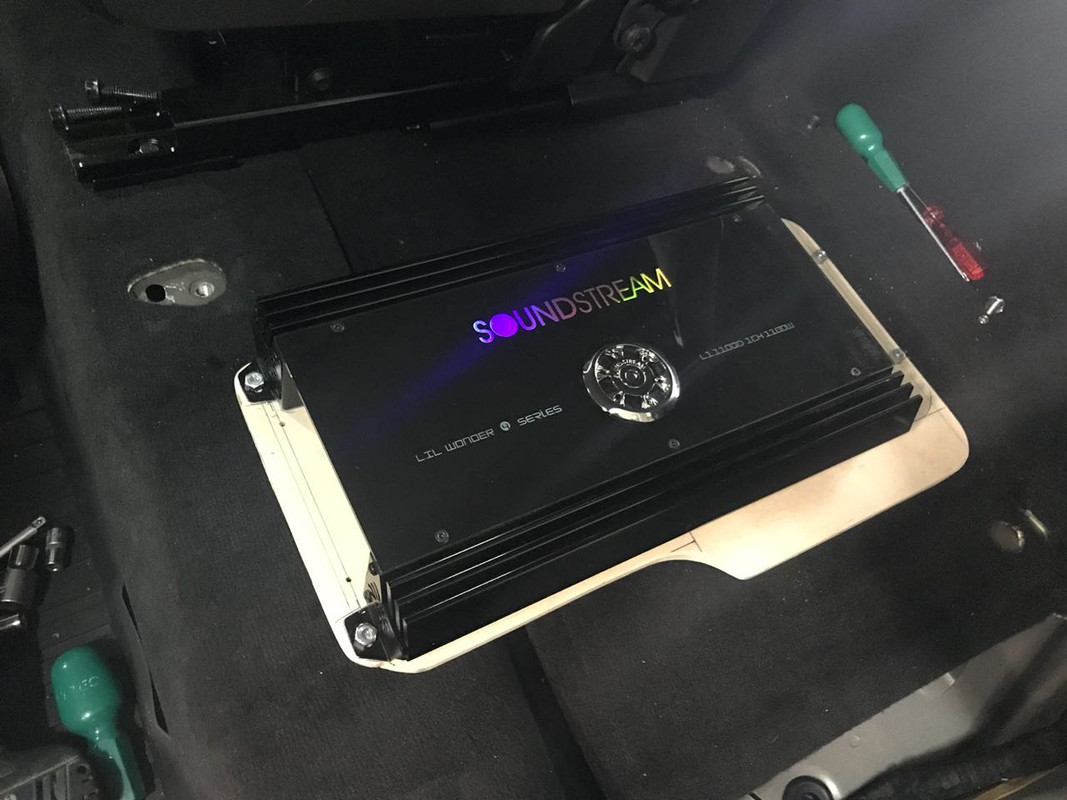

Сабовый усилитель решили расположить под сидением, сделав под него основательное основание, пардон за каламбур
Прошу обратить внимание на качество проводки
Клеммы, термоусадка
Денис все делает по канонам и правилам соревновательного звука
Даже в такой вроде банальной системе, но подход у него всегда один: все максимально качественно!!!
Долго правда, но зато мило любоваться такой инсталляцией!)

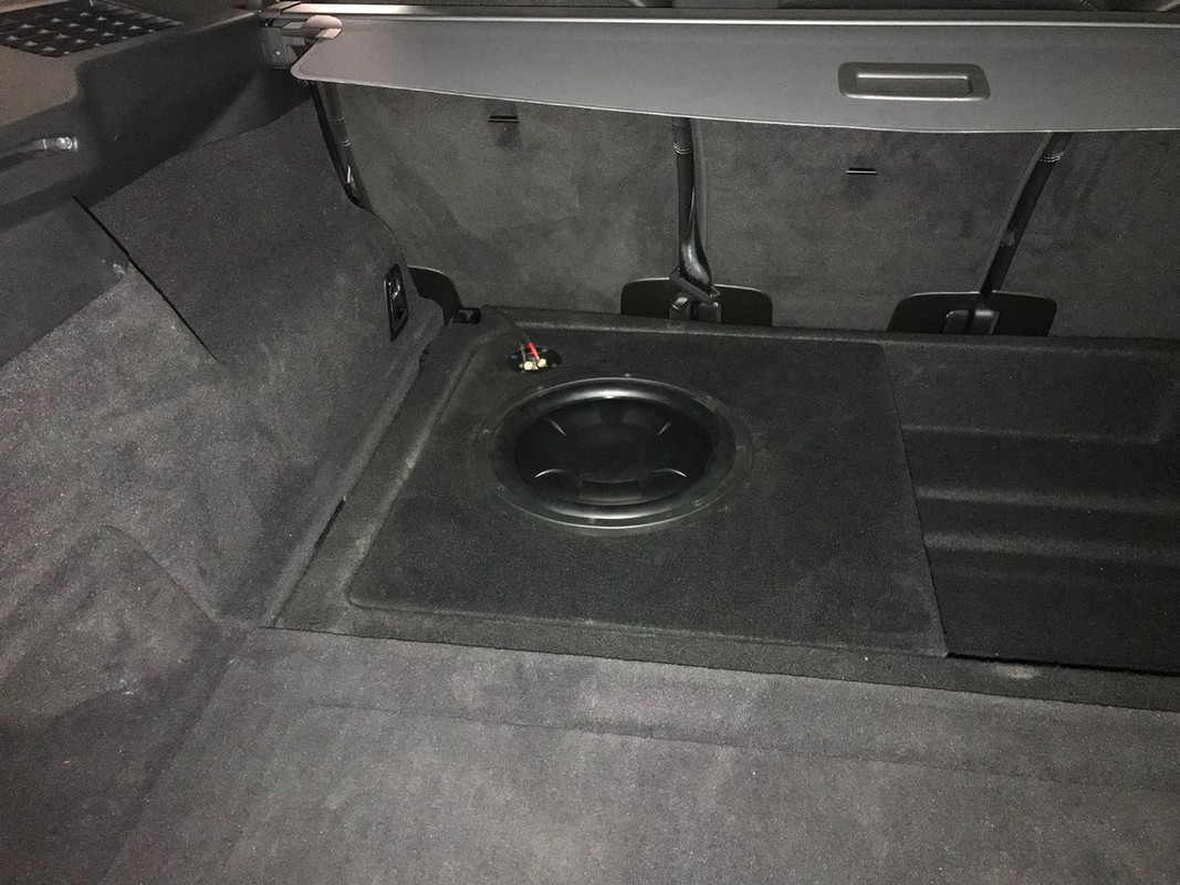

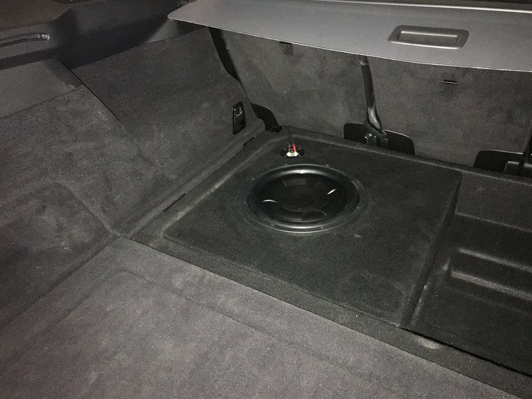

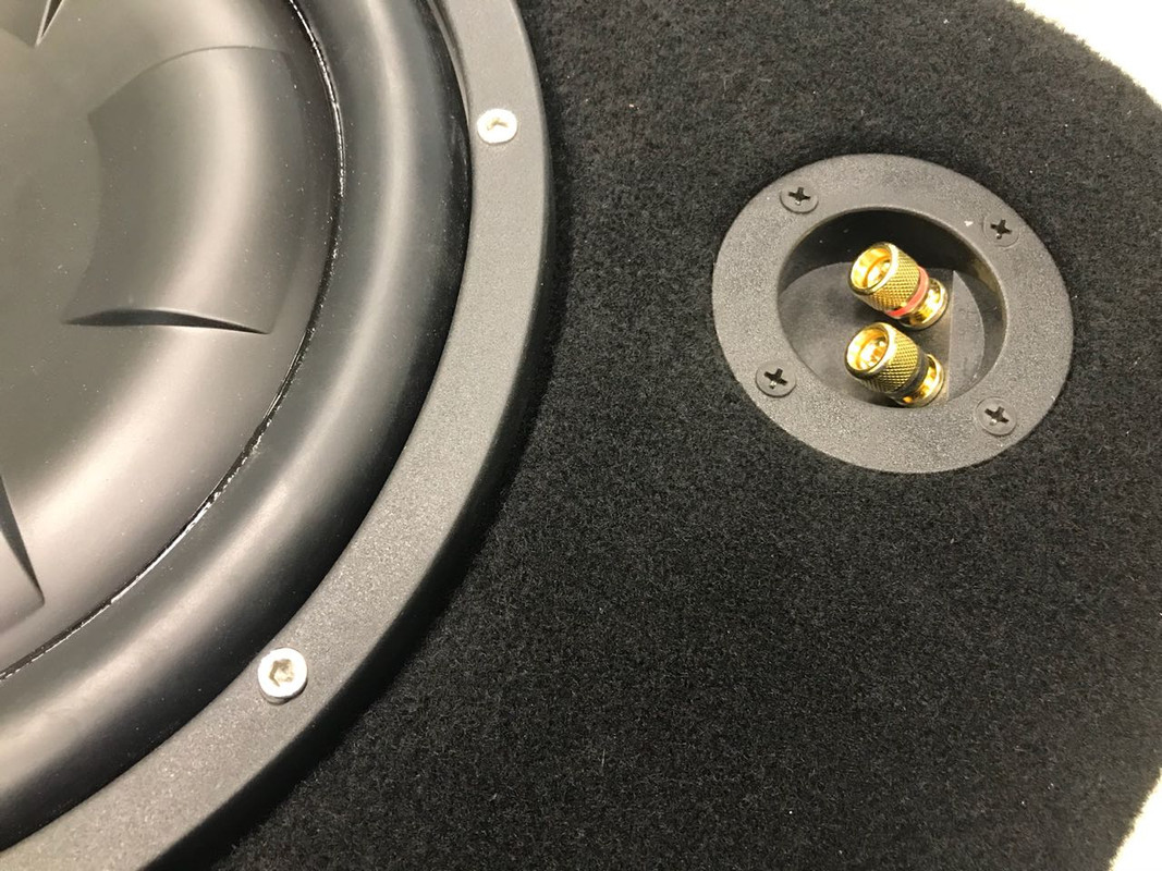

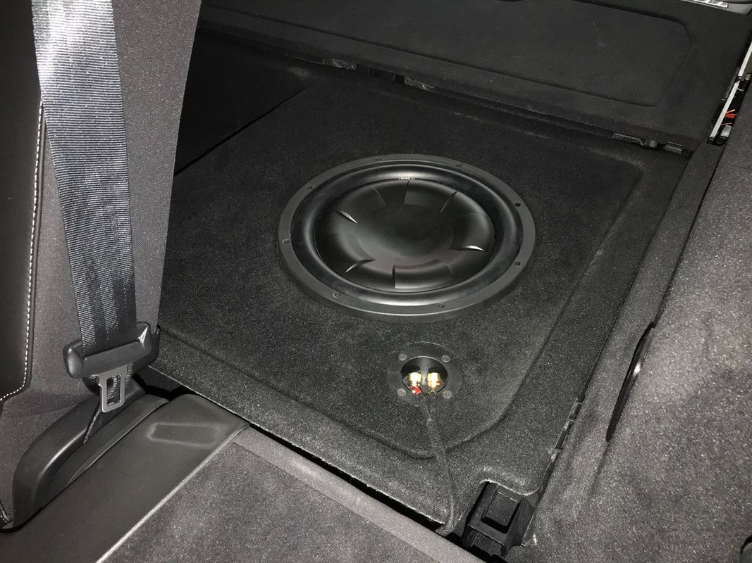

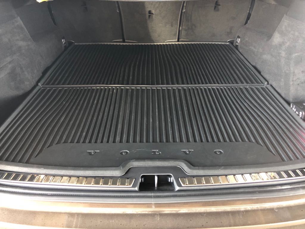

Ну и вот финиш!
Клиент доволен, думаю сам напишет об ощущениях
Как и в случае с рейджами ака меридиан, мы тут тоже угадали
Достаточно просто хорошей аудиоподготовки и замены динамиков и небольшого саба
И появится и бас и прозрачность и серединка!!)
И самое главное внешне никаких изменений в салоне!!!

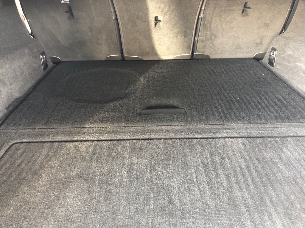

Саб спрятан в нише под полкой
Ее мы просветлили, забыли сфоткать
Но внутри Багажника все остаётся как и было
Таперича очень будем ждать СЕМИМЕСТНУЮ Версию!!!

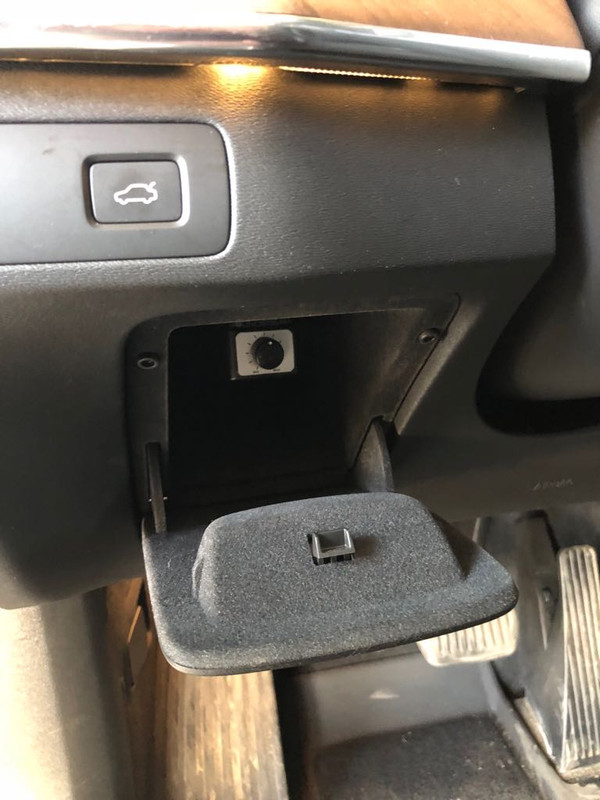

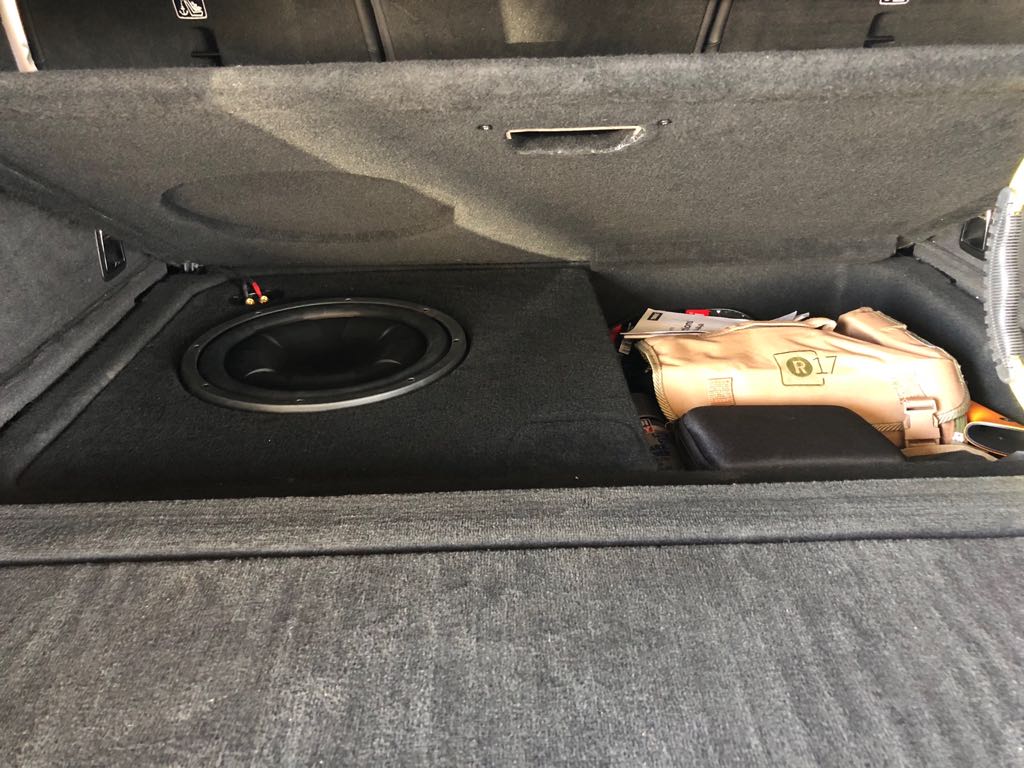

Хочу всё-таки красиво инсталлировать саб в борт
Вообщем оцените!)

а картофан куда теперь??
на него можно класть чета?
Все, теперь без картофана... :)
По теме - я б все-таки грилем прикрыл, съедет чего-нибудь ненароком, порвет диффузор.
Можно и картофан и ящик с самогоном
И вообще
Я не сторонник был даже просветлять))
Бас такая штука что он сквозь эту картонную полку легко проходит
Но это без меня хозяин авто с установщиком порешили что надо просветлить))
