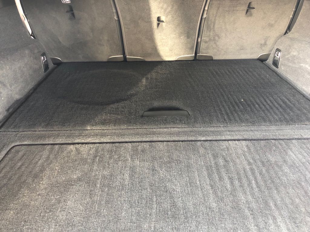

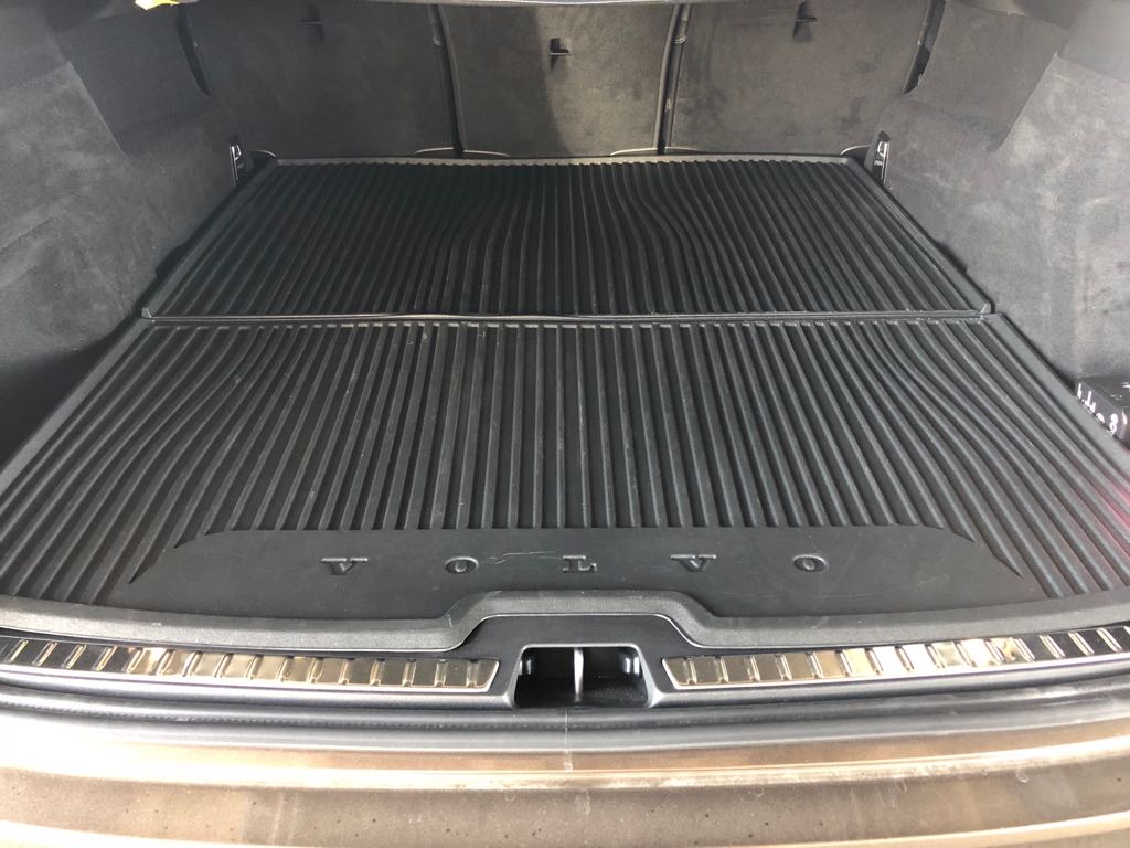

Вот и обещанные фото просветленной полки
images upload
    126.5 KB · Просмотры: 5
    147.3 KB · Просмотры: 2
    100.5 KB · Просмотры: 2
    73.4 KB · Просмотры: 3
Сделано аккуратно конечно. Баса хватает? Хотя его после штата мне кажется с любым сабом будет хватать...

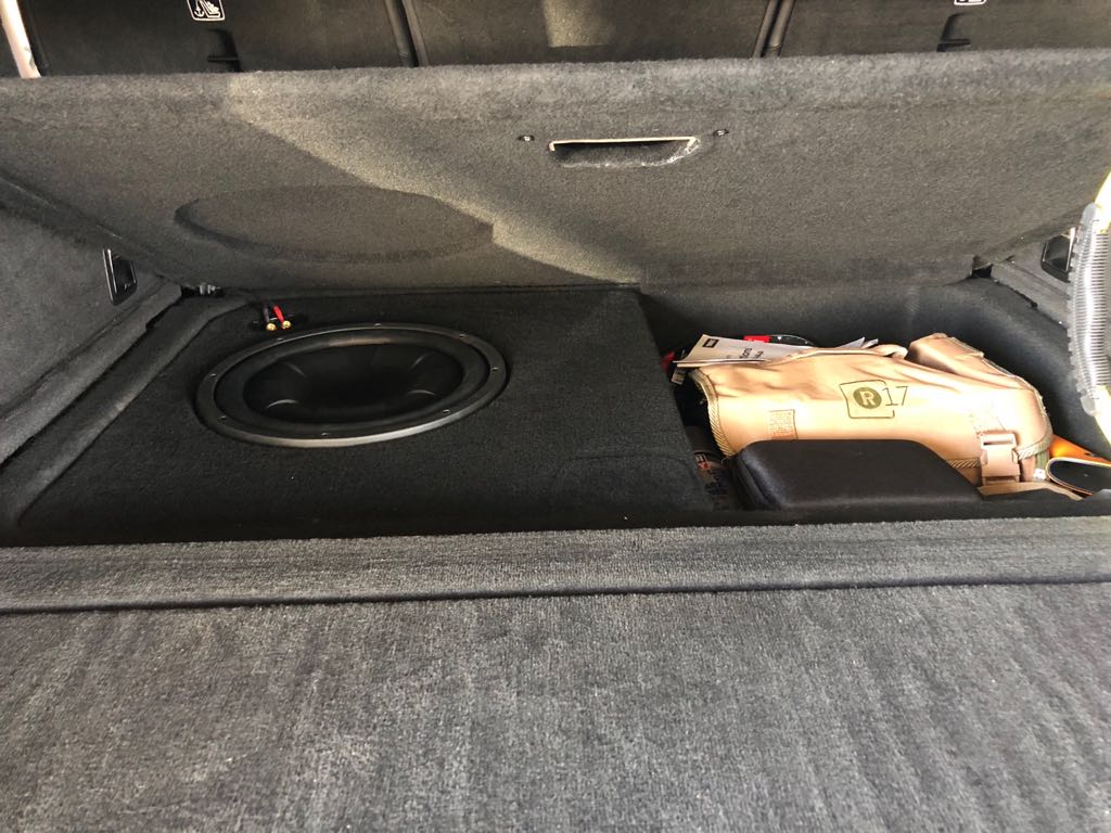

Подскажите плизз - как саб делали? Вклеили в штатное корыто третьего ряда? На фото вижу несколько перегородок и фанерку снизу? Или выклеили отдельный корпус и вставили в корыто?
BAG_Volvo,
Андрей, не дребезжит сейчас от саба сзади ничего? Само корыто, крышка над ним, коврик сверху?
Внешний саб в багажнике мешает, хочу спрятать...
ВИДЕОСИСТЕМЫ,
BAG_Volvo,
Дмитрий, саб сделан в виде отдельного корпуса, повторяющего по форме штатное корыто. На фото запечатлён процесс заливки корпуса по форме корыта, доски/фанерки - это усиление корпуса саба, потом слоями мастика со стекловолокном. Саб полностью обклеен кофролином и бесследно вынимается. При работе ничего не дребезжит.
Т.е. родное корыто где-то лежит отдельно. В случае надобности, просто откинул кабель и поменял местами, да?
Родное корыто лежит в штатном месте, а в нем лежит саб:) рядом еще осталось 1/3 места под вещи...компрессор, лопатка, провода для прикуривания и мелочь помещаются и лежат там

Крашка просветлена, вырезано отверстие диаметром с динамик, вклеен металлический гриль и затянут ковролином:) чтобы саб дышал, а не толкал крышку...сверху лежит оригинальный пластиковый коврик...ничего не гремит, кроме изретка звонков на детских самокатах, но это если жару дать музоном:)
Мне осталось дождаться, пока Александр Сергеевич (знакомый мастер по работе со стеклотканью) выйдет из творческого запоя, стрясшегося с ним после его ДР :)
Сам возиться не хочу, хотя опыта в детстве было много (судомодельный кружок, много моделей построил).
BAG_Volvo,
А динамик какого диаметра? 8 или 10 дюймов?
BAG_Volvo,
Диаметр уже не помню, но 10-ка по моему точно, не меньше. Там главное по высоте подобрать, так как глубина не большая
