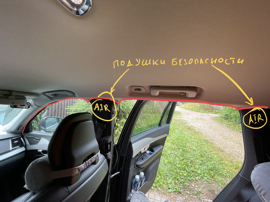

Вопрос по месту прокладки провода. Обшивку не снимал, проложил по краю крыши - на фото красным цветом.
Вопрос такой, судя по надписям на боковых панелях там аирбэги где-то внутри - им провод не помешает?
Они в стойках, в крыше пусто)
Вам попадется сложенная подушка в передней стойке - Вы просто провод прокладывайте ПОД сложенным пакетом подушки и всё будет ОК.
У меня задняя под обшивкой, у потолка, не мешает.
Просмотр идет в зеркальном отображении.
Нужно обшивку потолка снимать? Это сложно. :)
Это же потребует снятия накладок на стойке? Еще сложнее :)
Я пока просто утопил провод в щели между потолочной панелью и накладками.
