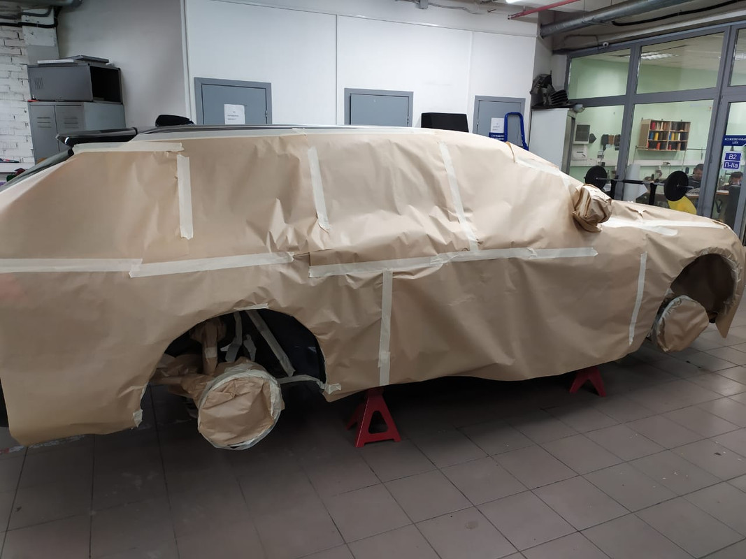

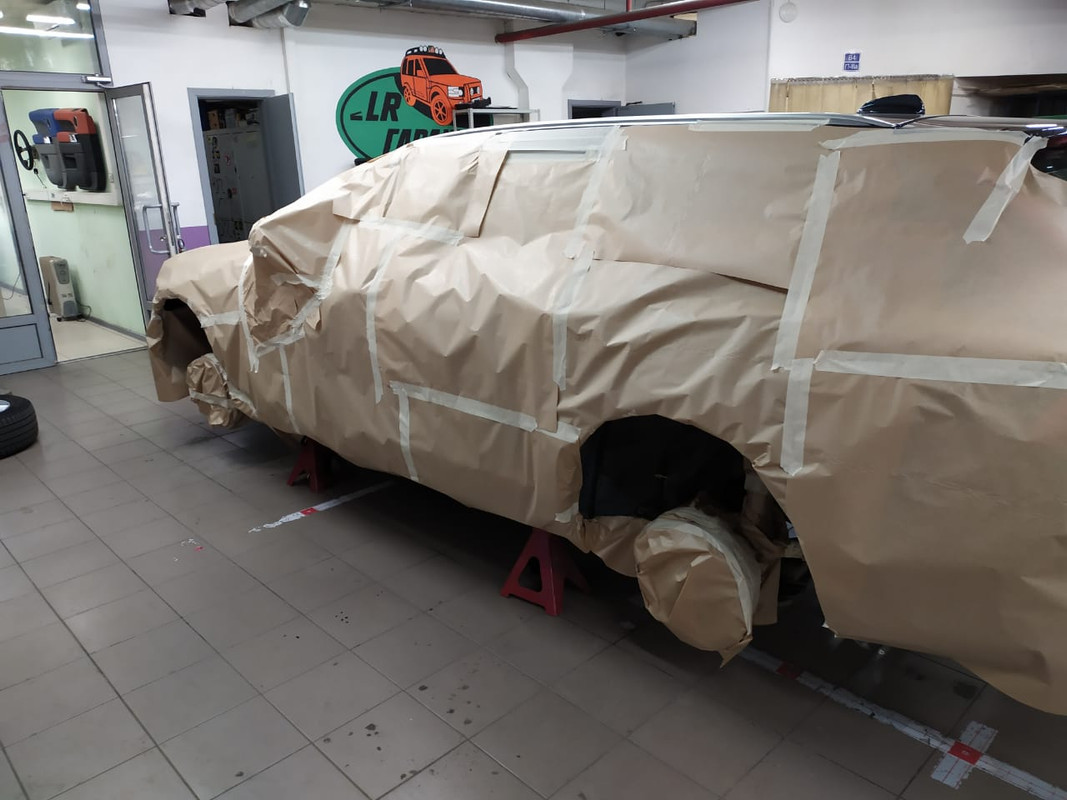

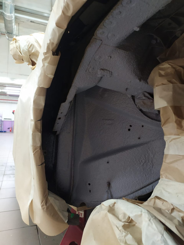

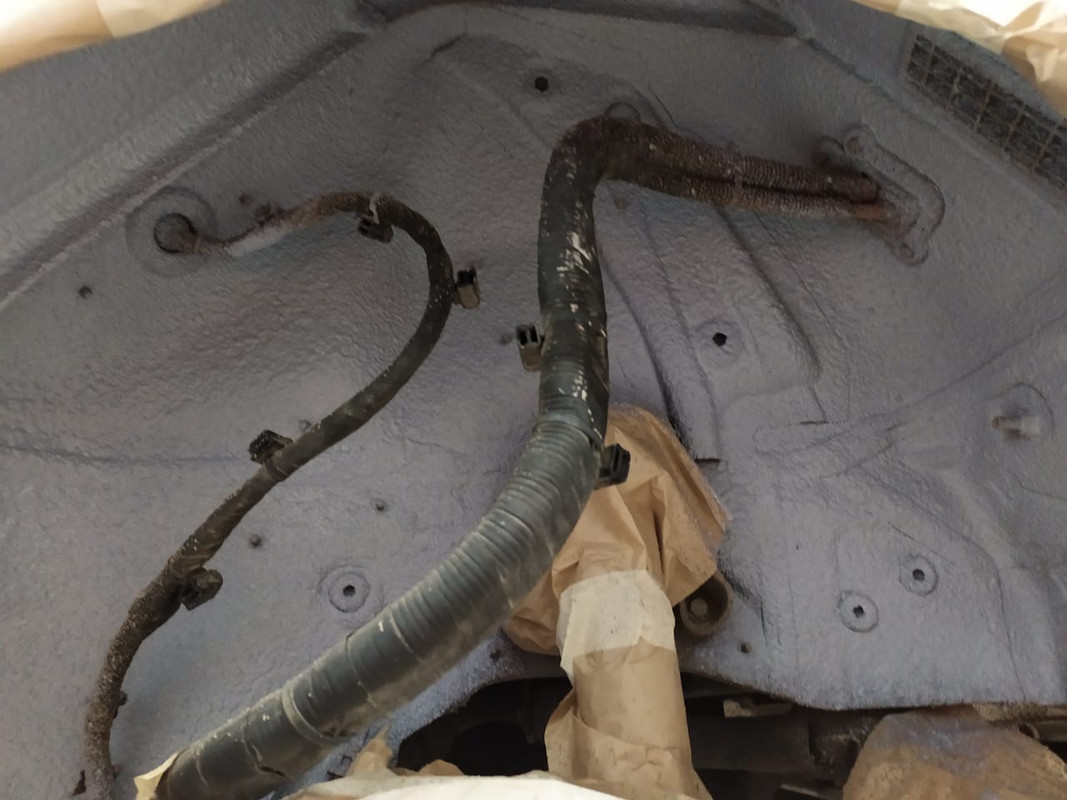

Предварительно, полностью оклеиваем кузов автомобиля, во избежание попадания жидкой шумки на кузов.
what qualifications do i need to be a forensic anthropologist

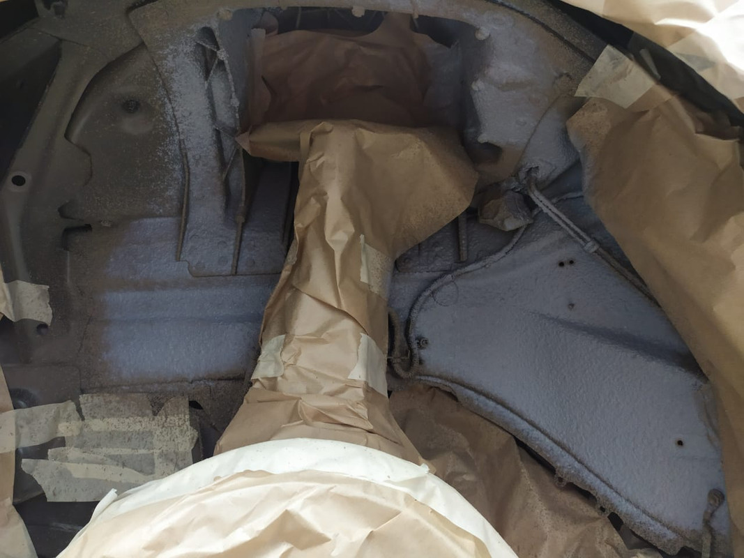

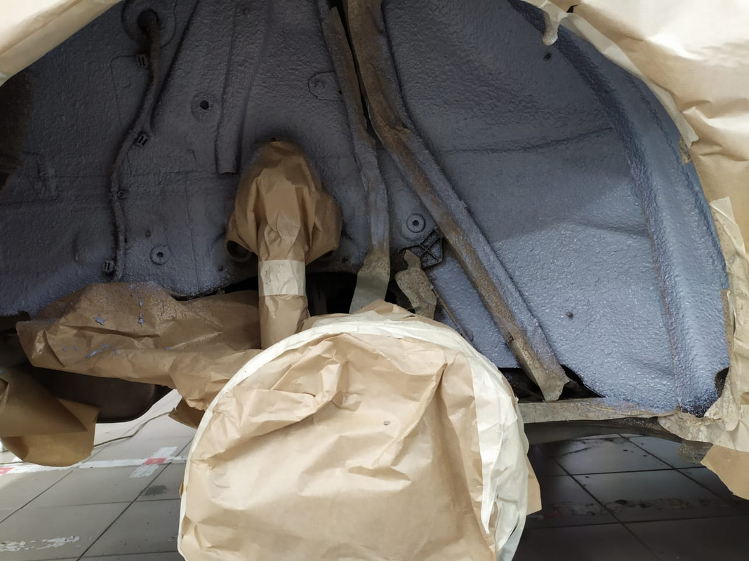

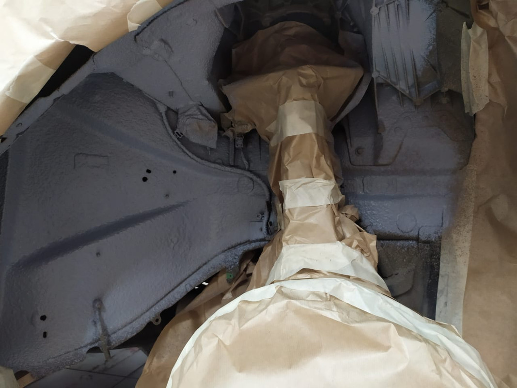

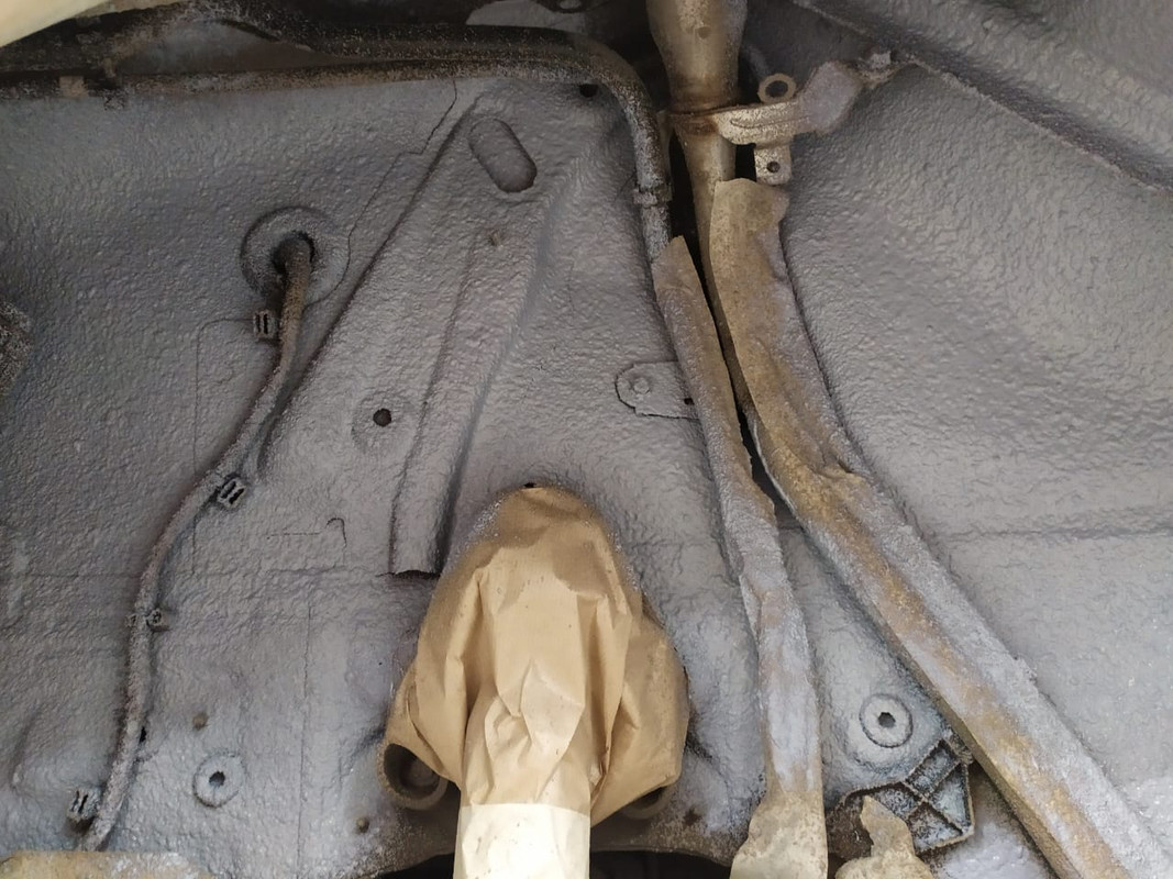

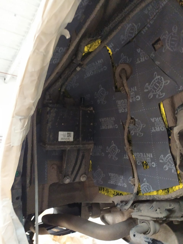

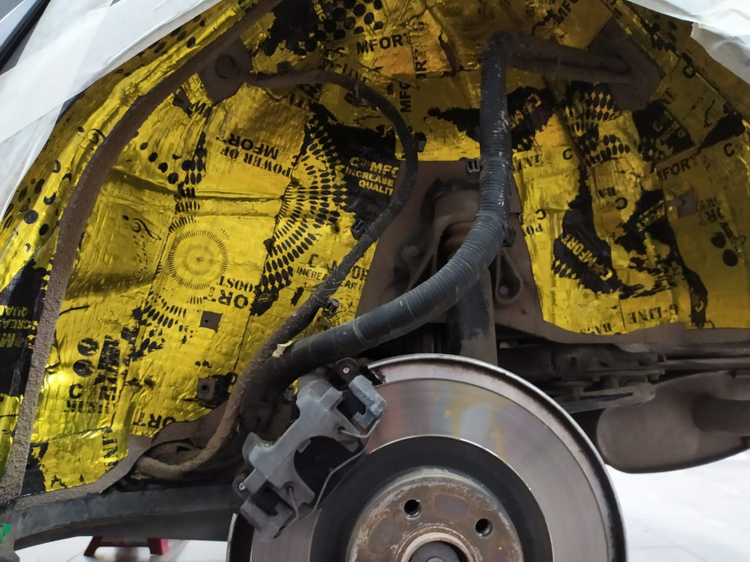

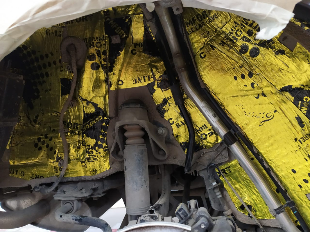

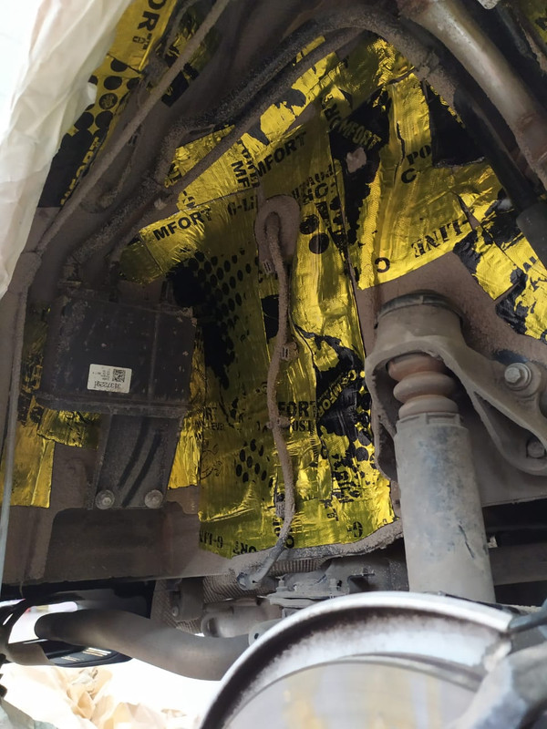

Далее, моем, обезжириваем металл колесных арок и начинаем нанесение жидкой шумки в три слоя, с просушкой между слоями.

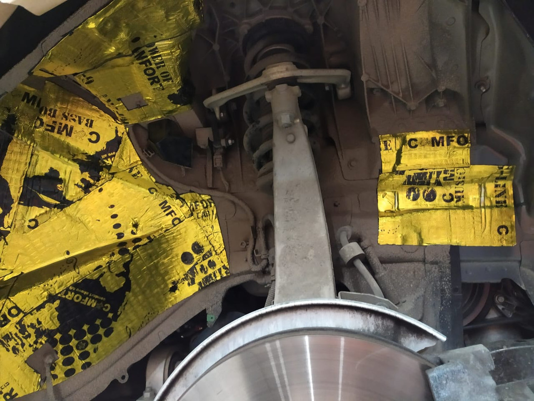

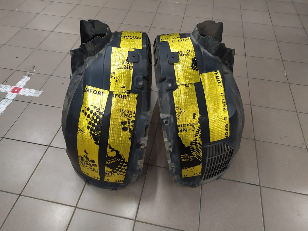

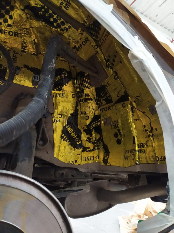

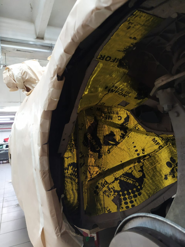

Следом, оклеиваем арки слоем виброизоляционного материала.

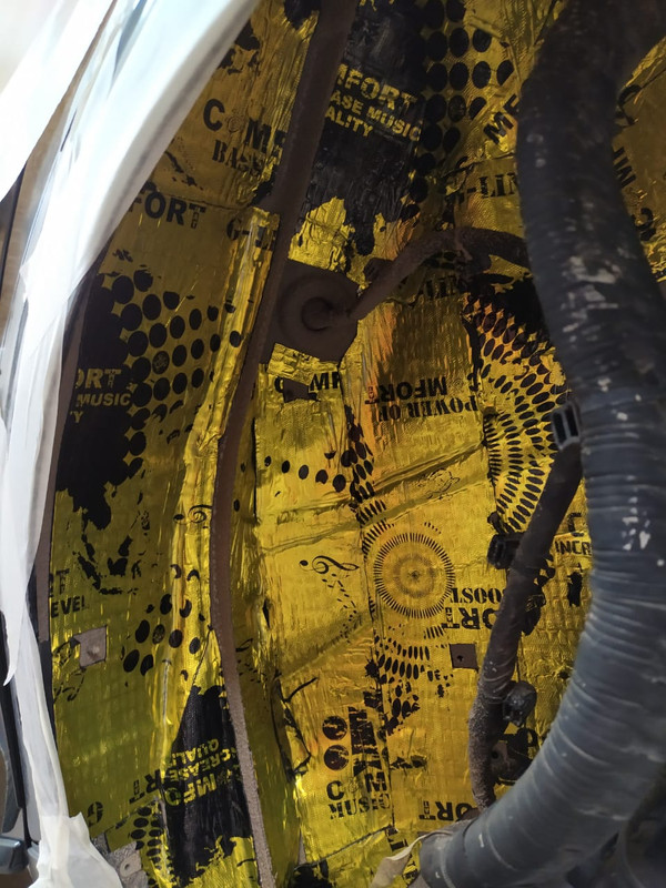

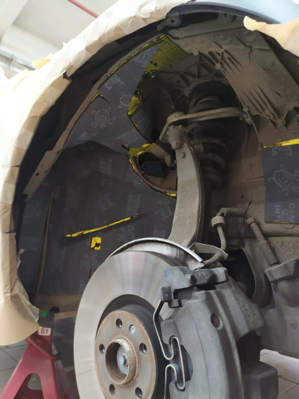

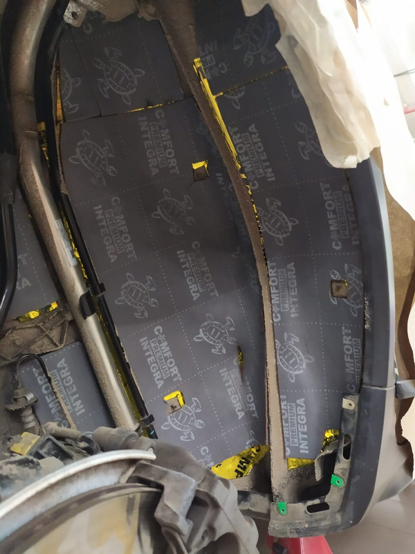

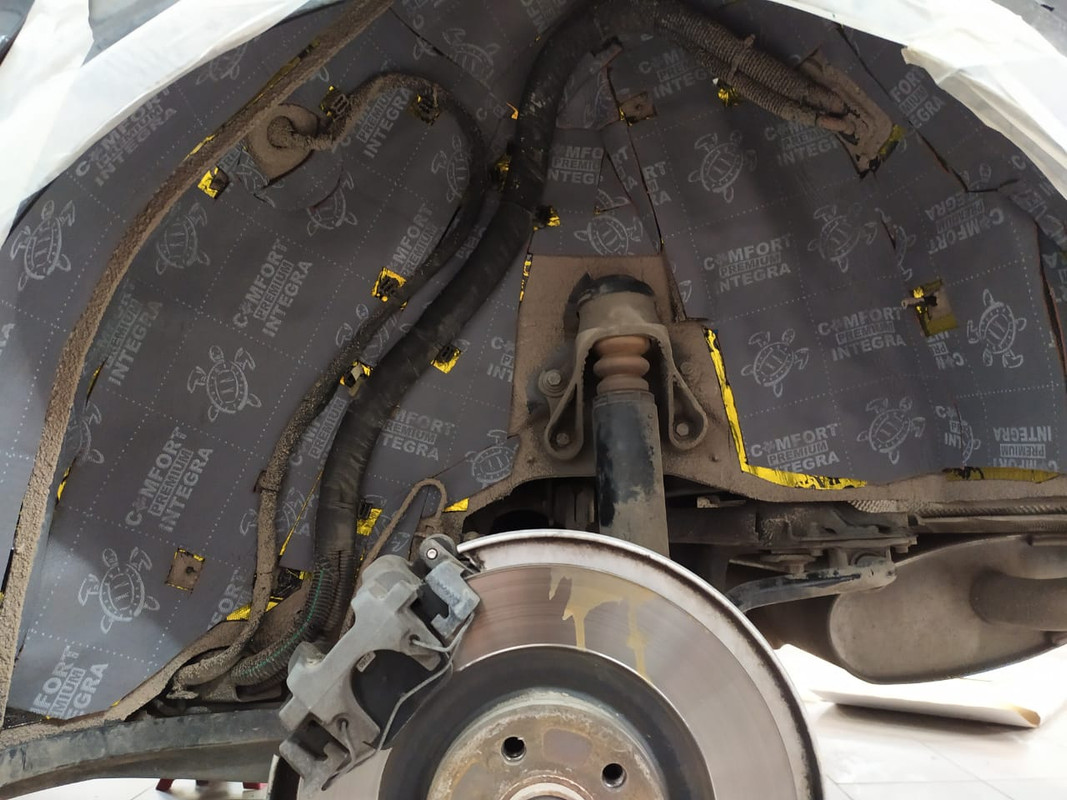

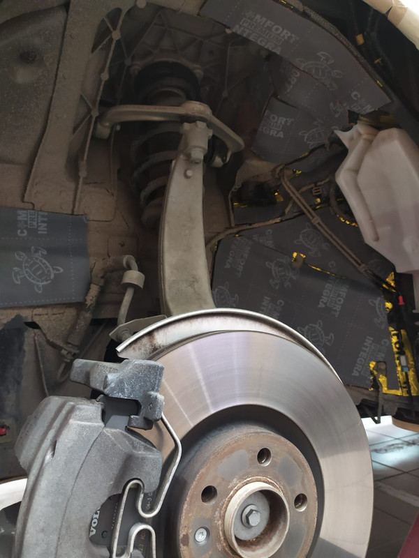

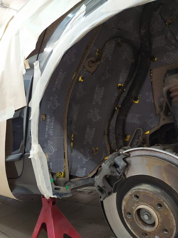

Ну и финишный слой шумоизоляционного материала, двуслойной мембраны INTEGRA от производителя COMFORTMAT.
upload img
Вот такой вот получается многослойный эффективный "пирог".
