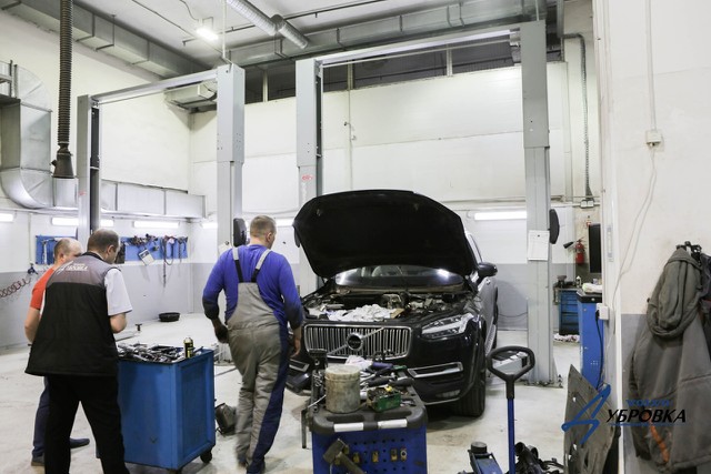

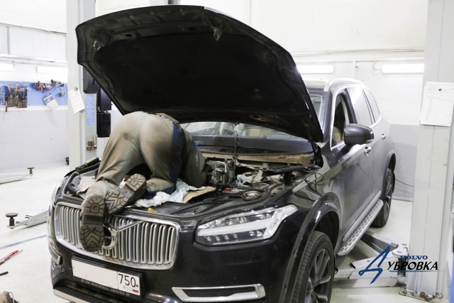

При пробеге 121000 км произошел обрыв ремня ГРМ. Данную деталь необходимо было заменить на пробеге в 120 000 км – вот еще один из примеров, когда несоблюдение рекомендаций технического обслуживания приводит к дорогостоящему ремонту.

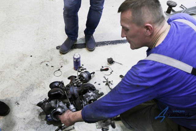

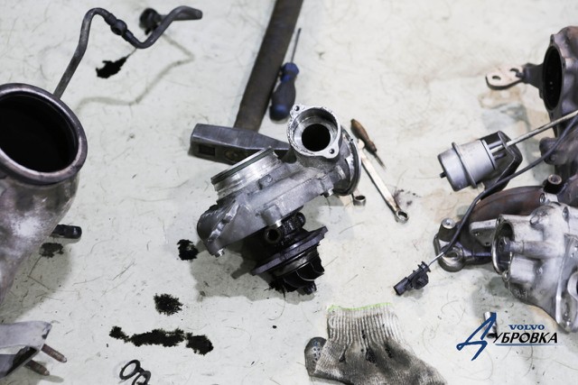

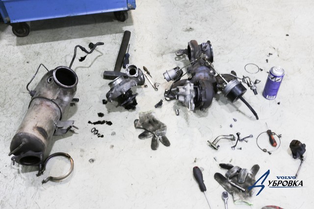

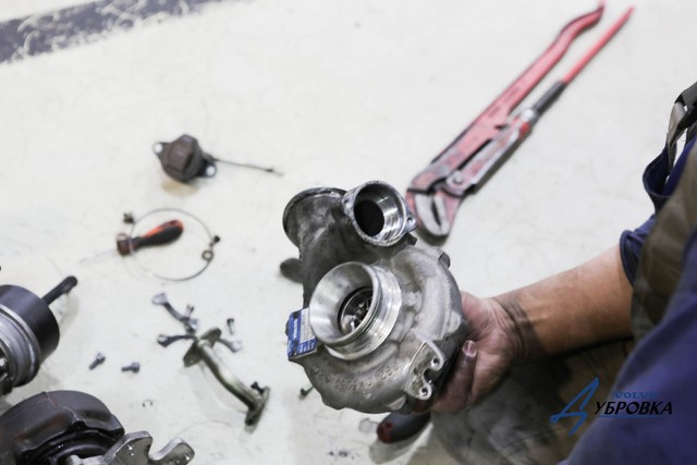

При обрыве ремня ГРМ на Volvo XC 90 второго поколения с двухлитровым дизельным двигателем происходит загибание клапанов и разрушение рокеров. Часть обломков рокеров попали в систему выпуска и повредили крыльчатку. Турбина высокого давления была заменена. Произошли эти события около полугода назад. Весь ремонт, который выполнялся в другом техническом центре обошелся владельцу более 200 000 рублей. При подобных поломках необходимо уделять внимание мелочам. А именно тщательно промыть системы от остатков поломанных рокеров. В том числе и произвести работы по снятию выпускной системы.
Работы были выполнены автомобиль сдан заказчику. Через 5 месяцев эксплуатации загорелась ошибка и этот Вольво приехал к нам в технический центр. Далее последовала диагностика, – которая от компьютерной перешла в техническую и определила повреждения крыльчаток турбины.
Напомним, при ремонте поврежденная турбина была заменена! В системе выпуска остались обломки рокеров - халатность или невнимательность при ремонте опять привела к значительным финансовым вложениям, которые можно было бы избежать, заменив ремень ГРМ своевременно. Будьте аккуратны и соблюдайте регламенты обслуживания. До новых встреч.
