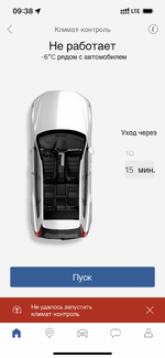

Через приложение VOC запуск максимум 15 мин это означает что есть только автозапуск двигателя а предпускового оборудования нет ? Чем чревато мне дальнейшая эксплуатация так как пригнали с Европы и что то этот момент я проглядел и в добавок меня накошмарили что Adblue без вебасты замерзает с -11,-12 и все, едешь сколько то км и встаешь кирпичом. Просто не хочется сталкиваться с таким ситуациями а хочется как то себя от этого обезопасить. Может быть у кого то есть опыт такого рода и кто нибудь знает где можно установить себе вебасто на такой двигатель мягкого гибрида. Была еще сегодня утром такая ошибка как на фото приложил с VOC при запуске двигателя не захотел заводить авто и на второй раз просто отказался осуществлять попытки отправил меня самому заводить авто!

Скорее всего с аккумулятором проблема. Катался при -35 всё нормально было. А вообще если бы пользовались поиском то и ответ уже нашелся бы

А у вас вебасто есть ? У меня просто нет, и я переживаю мочевина не замерзнет или если подольше погреть машину то мочевина тоже отогревается ? Вот на днях при -7 завелась ) не понимаю в чем причина надеюсь разовая акция по такой ошибке

До следующей зимы может и разовая, а в следующую будет большой минус опять откажется запускать, это 100% аккумулятор.

Если вы два раза запускали через VOC то на третий раз уже не запустится.

Тоесть эту проблему можно решить заменой аккумулятора? Или нового аккумулятора все равного в сильный мороз не хватит для запуска через VOC?

Новый аккумулятор много решает проблем в вольво. Пока можете ездить на старом, весна на дворе. Следующая зима покажет менять или нет.
аккумулятора хватит запустить VOC вы же заводите вручную, это мозги принимают решения запускать дистанционно или нет исходя из состояния аккумулятора и забортной температуры.
Просто зарядить его правильной зарядкой. Всё зависит от того как вы эксплуатируете автомобиль, как часто. Если я с июня 5000 проехал и в этом пробеге дорога до Питера и обратно, какой аккумулятор в -25 даст нужный заряд? Нужно его перед морозами профилактически заряжать.
Конечно не отключал, зачем лезть если нет проблемы. Я и не заливал её ещё не разу, но вот вот напишет сообщение.

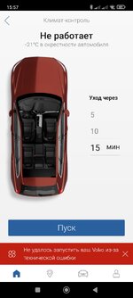

Если хотите понять точнее, вы доедьте куда собирались, но к примеру в магазин, а при возвращении попробуйте завести повторно через приложение. Если заводится, значит аккумулятор. Я не мог завести в этом году ниже -25, писало вот такое сообщение.
Так же есть в местах продажи АКБ тестеры электронные, показывают состояние аккумулятора и его остаточный пусковой ток. Если аккумулятор мертвый вы это увидите даже после суточного его заряда. Ну конечно лучше через сутки проверить. Хороший но разряженный аккумулятор, напишет что нужно зарядить.
