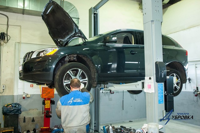

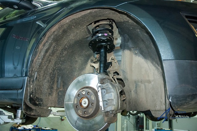

Приветствуем Вас дорогие читатели. Сегодня на повестке дня Volvo XC60. Техническое обслуживание этому автомобилю мы делали некоторое время назад. В этот раз пришло время заняться подвеской. Несмотря на то, что качество дорожного полотна за последние годы заметно улучшилось качество некоторых дорог к садовым товариществам оставляет желать лучшего. На этой Volvo XC60 требовалось заменить передние амортизаторы.
URL=https://imageshack.com/i/poT049q6j]
[/URL]

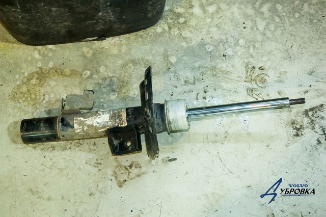

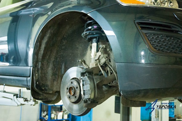

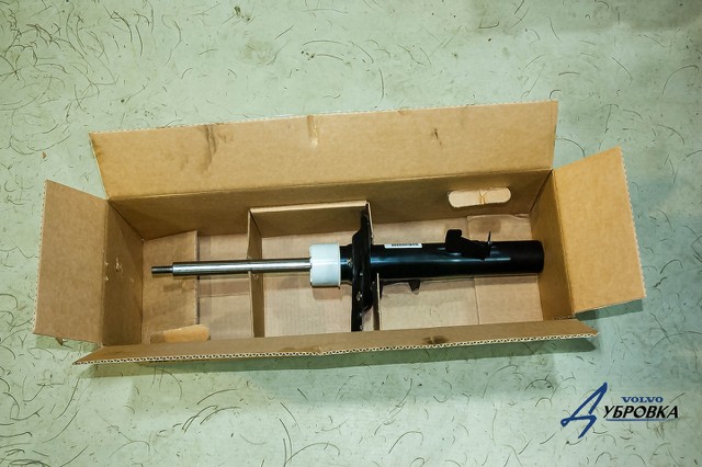

Выбор владельца был сделан в пользу оригинальных запасных частей. Амортизатор поставляется в картонной коробке без пружины. Для снятия амортизатора необходимо частично демонтировать верхнюю пластиковую защиту холодной зоны.

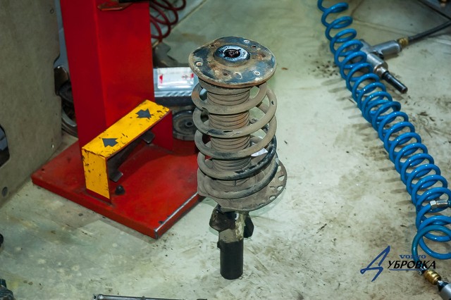

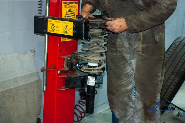

После снятия детали с автомобиля нам необходимо провести разборку узла. Для этих целей отлично подходит специальный гидравлический стенд. Стойка подвески зажимается, разбирается опора. Затем новый амортизатор устанавливается на стенд и выполняется сборка.

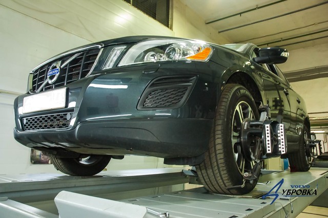

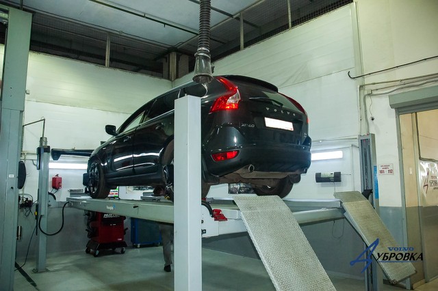

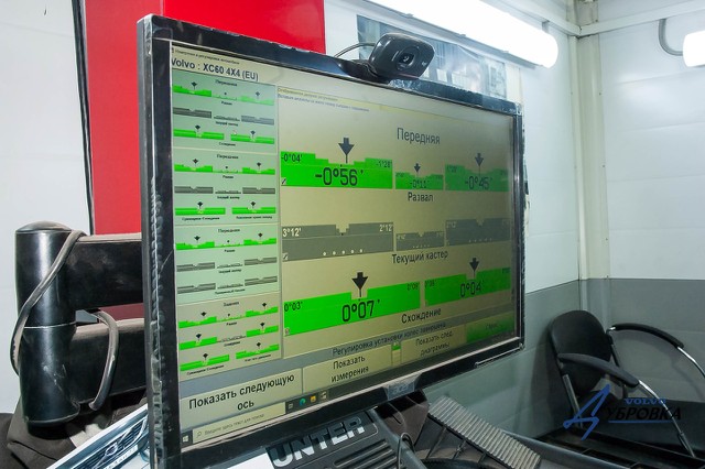

После работ с подвеской автомобиля необходимо выполнить регулировку углов установки колес. Процесс регулировки а так же параметры значений будут показаны ниже.
