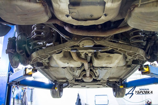

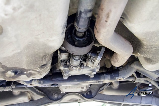

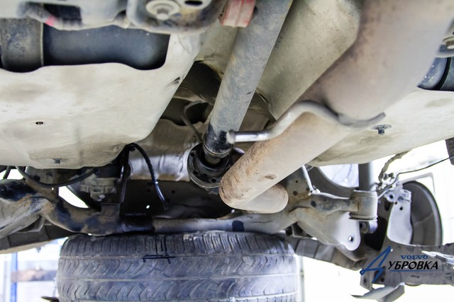

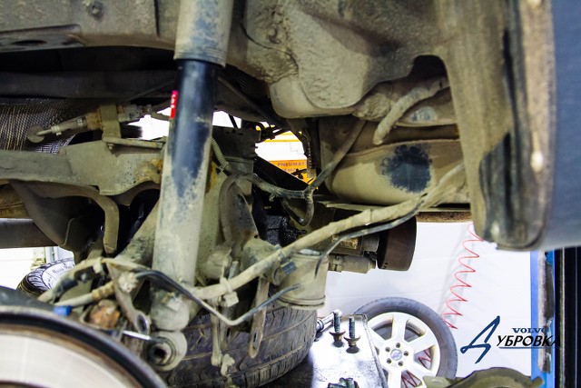

И так поехали. Снимаем редуктор задней оси с автомобиля. Легко сказать, но эти работы занимают как минимум несколько часов рабочего времени.

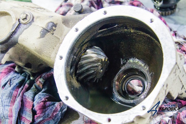

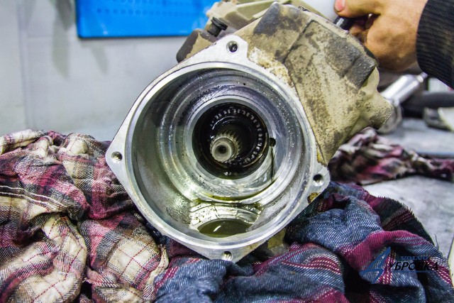

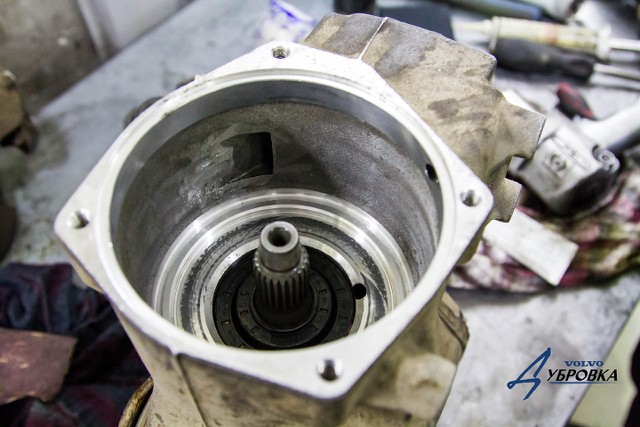

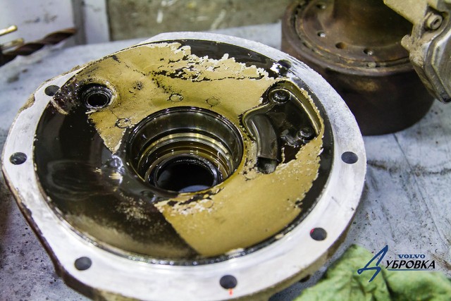

Демонтировав задний редуктор с автомобиля, продуваем его сжатым воздухом от грязи и пыли и начинаем разборку.

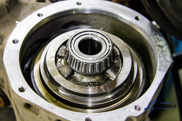

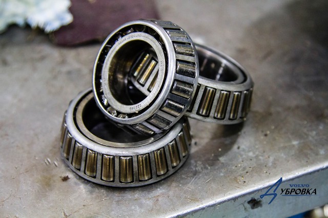

На первый взгляд главная пара, корпус не имеет дефектов. А вод подшипники имеют износ и сильно шумят при вращении.

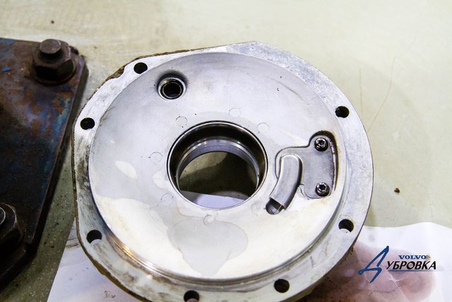

Используем очиститель все отмываем и осматриваем еще раз все детали. Требуется заменить подшипники. Завод изготовитель не предусматривает ремонт редуктора - только замена узла целиком. Про цену новой детали лучше не говорить. Будем беречь нервы.

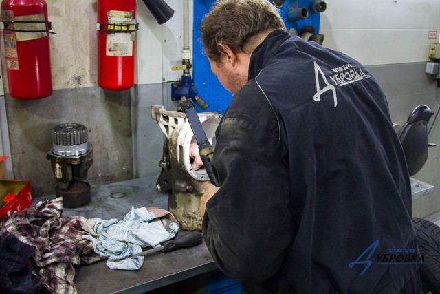

Механик Сергей за работой. Опыт работы с автомобилями Volvo более 15 лет.

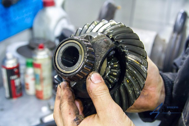

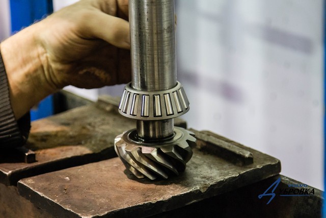

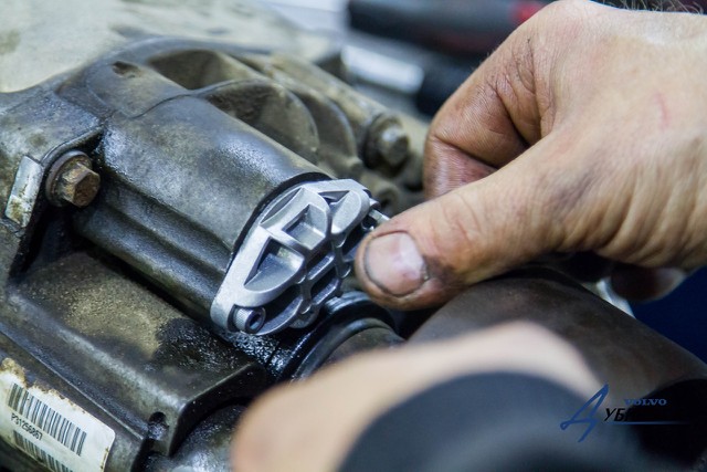

Процесс замены подшипника.

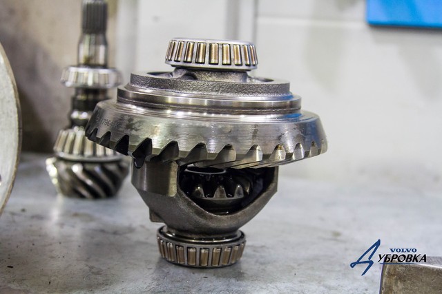

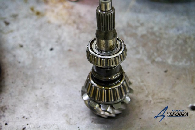

Дифференциал с главной парой.

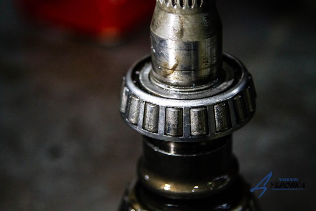

Изношенные подшипники заднего редуктора.

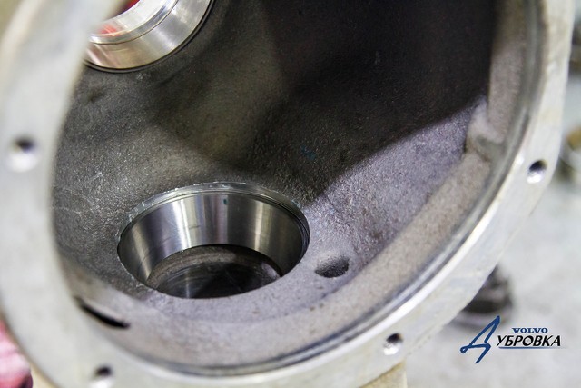

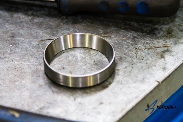

Установка обоймы подшипника в корпус редуктора

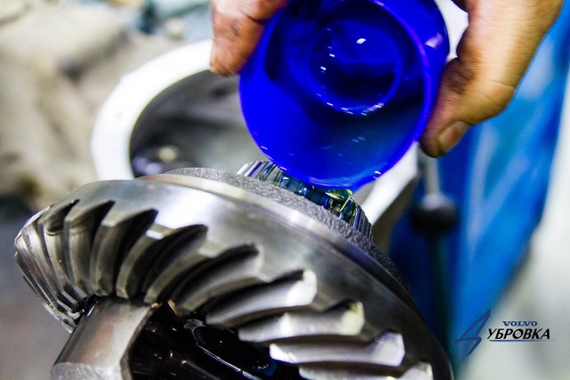

Сборка. Весьма кропотливое занятие. Требуется не только опыт и и завидное терпение, но и спец инструмент.

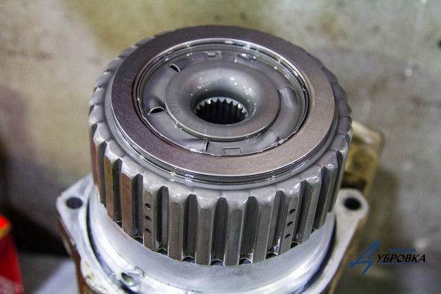

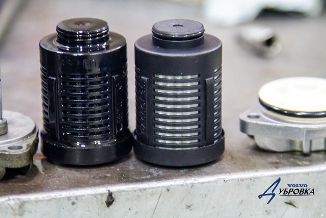

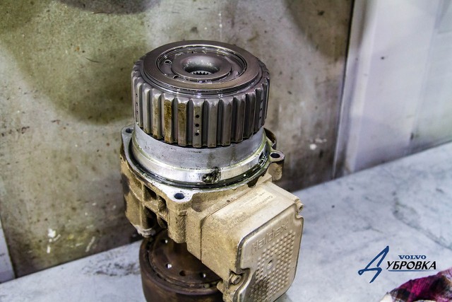

Так же не забавам обслужить Haldex перед установкой на автомобиль.

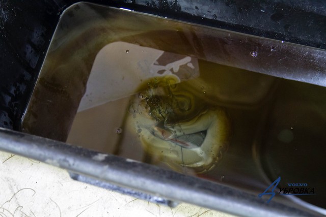

Некоторое время назад мы рассказывали о замене масла в редукторах трансмиссии. Напомним, что завод изготовитель не предусматривает замену масла – сливные пробки на агрегатах попросту отсутствуют.
Теории о «вечном двигателе» и «масле, которое рассчитано на весь срок службы узла» - на практике к великому сожалению не работают и приводят к повышенному износу деталей и сильно сокращают их ресурс.
Поэтому масло в редукторах и АКПП необходимо менять каждые 40 000 – 50 000 км пробега. Этим Вы существенно продлите срок службы деталей. Причиной шума является механический износ деталей. В большинстве случаев требуется замена подшипников.
