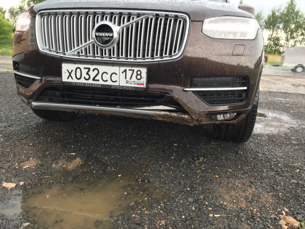

Катаюсь сейчас по просторам необъятной! Случилась неприятность, на грунтовке на трассе влетел в яму глубокую передним левым колесом, хорошо так приложился бампером. Царапины - не страшно, хуже, что загнуло что-то и шторки нижнего радиатора перекосило, они не закрываются, также вдавило противотуманку, возможно просто сорвало с креплений, а возможно обломало их. Не знаю как быть со страховой, справку о ДТП естественно на трассе взять не у кого, да и вообще их вроде сейчас упразднили. По каско 2 смежных элемента страховая согласует без справки. Но как быть со скрытыми повреждениями, могут отказать? Кто в теме, подскажите!
Дак вы позвоните в страховую и спросите что вам делать. Скажут справка - Значит Звоните 112 И вызывайте ГИБДД. Скажут без справок значит без справок
Начитался в интернетах, что гибдд с осени 2017 справку о дтп не выдает. Вот не понял этого момента.
Реакции: ZAVR
1. Хорошо, что шторки не закрываются - обратное в дороге хуже;
2. Противотуманка скорее всего просто провалилась внутрь, бывает у них;
3. Внимание левой фаре, есть случай на форуме когда она трескается внизу и теряет герметичность
Реакции: ZAVR
Реакции: ZAVR

Пусть посмотрят фары. Стеклянные наплывы которые входят в пазы бампера. Сразу чтобы понимать.

Едите в любой сервис, снимаете бампер, разбираете все что нужно заменить и вызываете оценщика из страховой, пусть дефектует каждую деталь в ведомость

...а фары то целы или еще бампер не снимали?
Бампер снимали, фары целы. Опоры радиатора треснули, наверно нижние, но сам радиатор в порядке. Ожидаю ремонта. Ничего критичного не пострадало.
Жалюзи заклинило из-за опор радиатора?
Удар по бамперу был приличный, а фары целы - это хорошо, но как-то не вяжется с ситуацией у коллеги, где всё цело, а фары треснули...
На них дуть нельзя. А в нашем случае металл загнулся.
