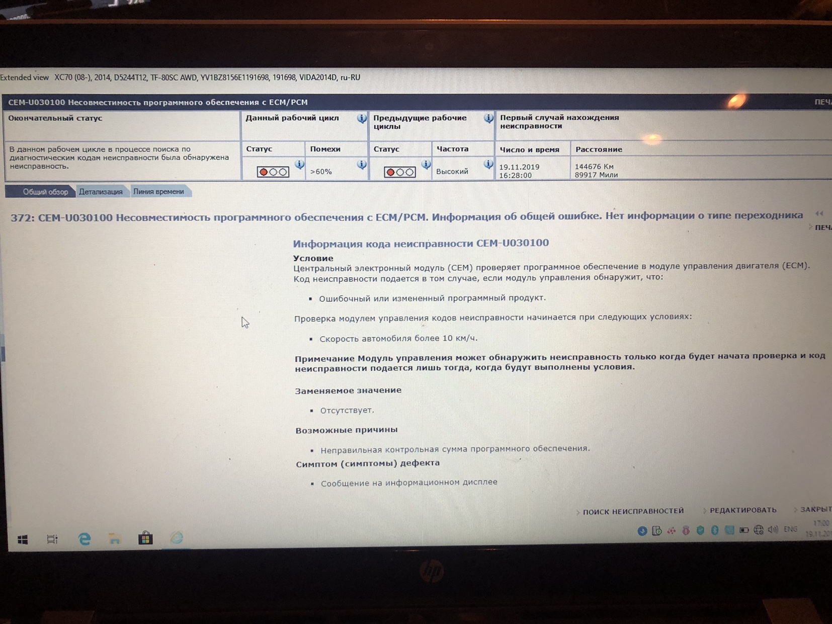

в нейСпасибо,да он удалён в том году,просто по Vida вылазит ошибка Несовместимость программного обеспечения,с утра когда заводишь в мороз именно,секунд 20 работает с провалами и в этот момент вылазит эта ошибка,думаю может дело в прошивке
Криво удалили. Несовместимость, дальше наверное должно написано не сходятся контрольные суммы. Это видой если лезть в ошибку.
Ну какие то «анжинеры», как всегда напортачили за «не дорого».
Теперь проблема. Что бы отшить правильно егр вам надо вернуть старую прошивку с егр до удаления. Потом ее уже править.
Ну вот, в конце причины- неправильная контрольная сумма программного обеспечения.
Косяк как я и сказал
Как часто вылезает, раза два в месяц?
Машина переодически проводит самодиагностику и находит эту фигню. Лечится только откатом программы или перезалить софт, сервис 2.0 например
обязательно будет ошибка!Мне говорили что перезалить софт у дилера,сервис 2.0,а у меня машина потом ничего не выдаст по поводу ЕГР
Ярослав, позвоните в "Билпрайм" , они точно подскажут что делать. Сервис 2.0 тут не поможет.
Ну позвоните. Не сходится контрольная сумма, это значит софт изменён не корректно. При удалении или чипа, нормальные мастера оставляют копии прошивки первоначальной. Если найти кто шил и найти у них копию то можно вернуть все в зад. Если нет то только од, заново лить софт. Если есть обновления то дешевле сделать 2.0, софт обновляется поблочно и приходит в заводское состояние.
Если у билпрайма есть выход на обновления то да, помогут.
Если неизвестно кто шил то только 2.0 или полный перезалив у од(говорят очень дорого)
Мне скинули мою прошивку с полистаром,те кто делали,я попросил скинуть на почту,позвоню по номеру который вы дали и решим как быть дальше
