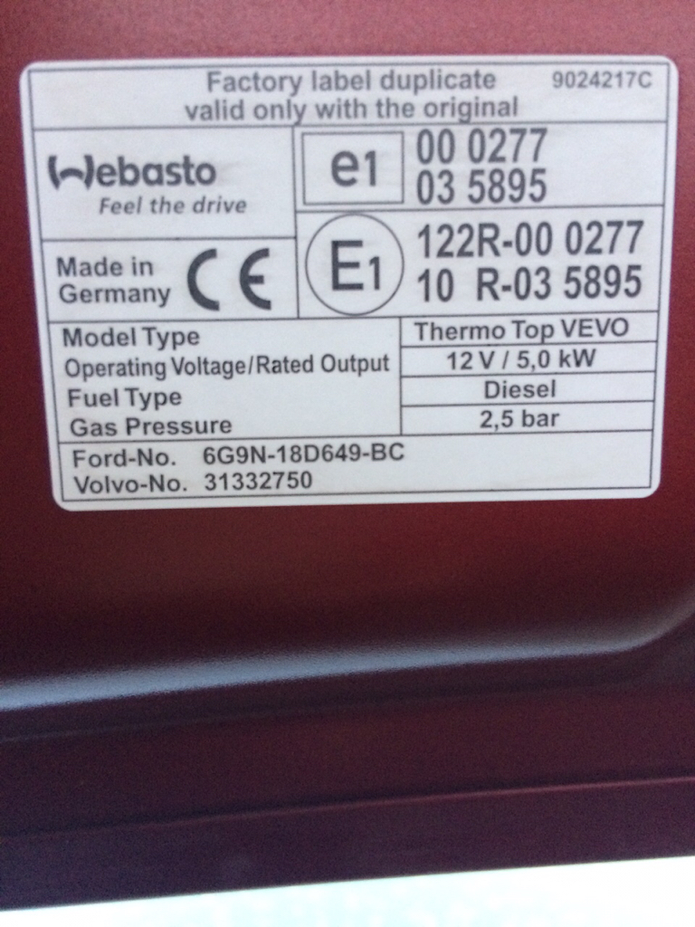

На крышке капота внутри должна быть такая наклейка
Нашёл маленькую наклеечку, по другому выглядит, не как у вас, но там нет номера, а только model type: Thermo top evo и мощность 5kW. Поеду к дилерам вебасты, пусть разбираются, как к нему модуль дистанционного управления присобачить. VOC точно нет :( перерыл всю коробочку на ней только индикация ремней безопасности
Главное наклейка есть значит вебаста быть должна
Из аналогов только эбершпрехер, другого нет
На наклейке что написано? Термо топ эво 5, это вебаста

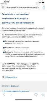

еще вопрос - нашел как включать предпусковой подогревать по таймеру, но он не греет салон и функция "поддержка климат контроля" не доступна (кнопка не активна). Это как то программно настраивается или это доп. опция?
Опция. Либо предпусковой, либо и он и салон...
Должно так быть-
