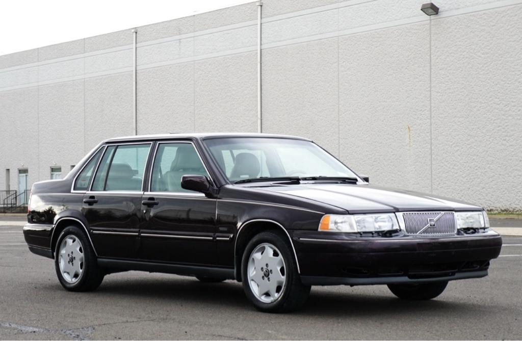

“зато на приборке температура двигателя не поднимается, стоит на минимуме. “ Вот это откуда? Что за машина?) явно не spa. А это p3 похоже.
На spa черепаха и патрубок интеркулера, с потерей мощности - многие проходили (в том числе). А здесь что?
S90 в профиле…
А может это такой s90?
Если не больше… ты не слышал про мои мучения с прошлой моей 90?
Читал но не думал что столько раз.
Тогда мой вердикт если машина новая, то черепаха это патрубки, после 100т.км, все что угодно.
Вот такая приборка
    103.3 KB · Просмотры: 37
Ого, я думал, что ее только для мануала сделали и утилизировали... а тут такое.
