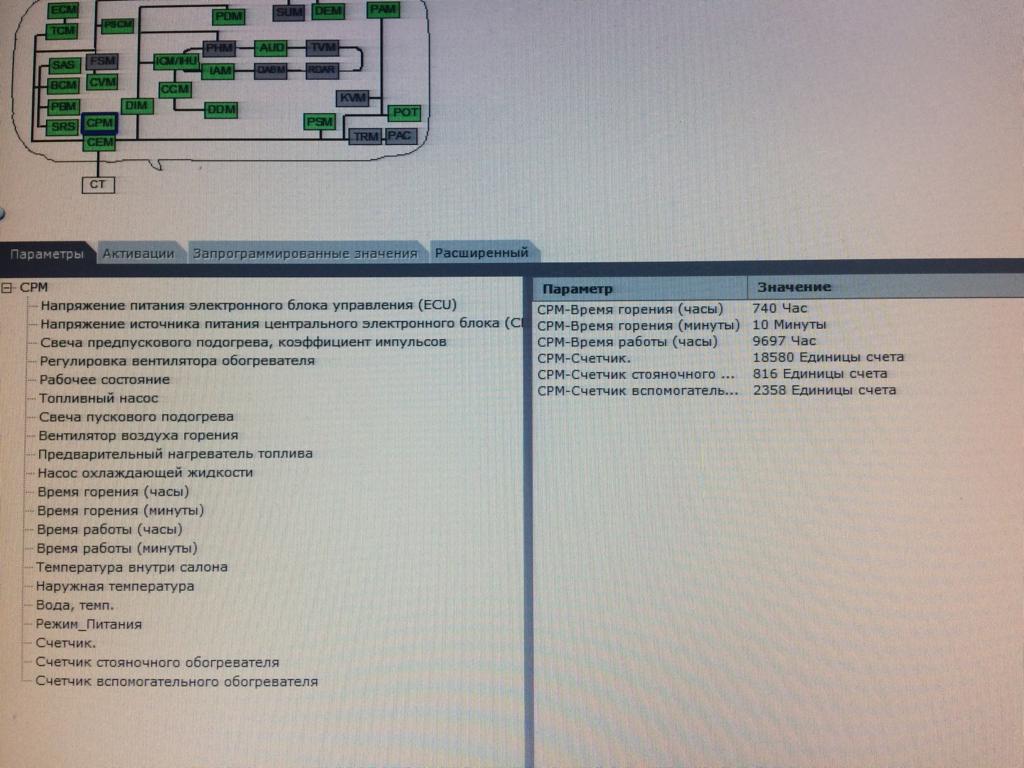

Вам надо на диагностику. Ваш год автомобиля требует проверки вебасто на предмет работы в часах горения. 800 часов отработает и блок управления и горения на замену, вебасто переходит в режим молчания. С 12 года сделали бессрочно до поломки.

Нашел скрин с вида, первая позиция с часами

Нет, вебасто штатная и есть в системе. На скрине видно, заходим в диагностику, выбираем блок срм (он выделен над СЕМом)и там выводим часы. Все что слева на скрине это параметры которые можно посмотреть. Если горение 800 часов то все. Шведы подразумевали что это Макс. Время работы и далее не безопасно и надо менять горелку с мозгами в сборе. Потом подумали(или допилили) и пофиксили этот баг, сейчас нет этого.

попробую в обед прочитать, нашел этот блок в Vida.
Если наработку покажет 800, то на перешив? нашел специалиста по Webasto, есть дамп от ровера, подойдет ли он?
Если 800 то да. От Роверс не подойдёт. Надо скачивать свой, пару строк поправить на ноль и залить назад. Нужно оборудование и знать что править. Инфа есть в инете, даже на пальцах показано какие значения обнулять. В общем не ахтунг, все исправимо.
