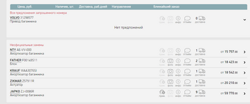

Можно менять по одному но удостоверьтесь, что вам потом проведут адаптацию, чтобы они открывались полностью. Я менял около 4 лет назад на аналог, но сейчас уже не вспомю, что точно это было.
Сейчас на Автодок вот такие варианты:

Я, помнится, менял только одну и ничего не адаптировал.Адаптировать прийдется, если поставить немного разные по номерам, там была какая-то небольшая модернизация этих приводов где-то в 14-м году.
Разумеется если вы ставить в точности ту же стойку, то вам не нужно ничего делать. Речь идет про аналог.
