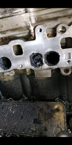

Screenshot_2020-05-28-17-28-21-419_com.miui.gallery.jpg. Сегодня приезжал человек на Хонда CR-V с такими же симптомами, только ошибка была по клапану ЕГР. Оказался забитым впускной коллектор. После чистки все проблемы ушли.
Посмотреть вложение 14650. Сегодня приезжал человек на Хонда CR-V с такими же симптомами, только ошибка была по клапану ЕГР. Оказался забитым впускной коллектор. После чистки все проблемы ушли.
Это фотография с Тойоты D-Cat, Хонду забыл сфотографировать, на ней было ещё хуже.
