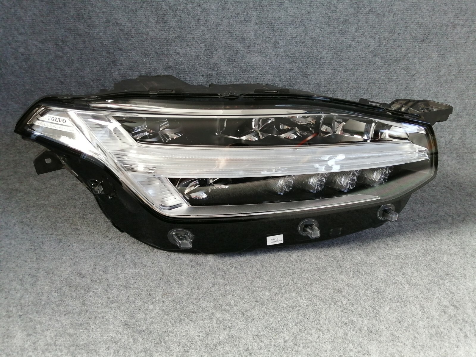

Разное светораспределение ближнего света . В Европе вниз и правее, в Америке просто вниз.
А разве не адаптивные фары у нас? Или не у всех это? Были машины из штатов, не заморачивался с фарами, светили хорошо.Разное светораспределение ближнего света . В Европе вниз и правее, в Америке просто вниз.
Блоки прописаны индивидуально к фарам.
А зачем блок прописывать к фаре, там же должны быть только лампочки, блок прописывается не к машине?
Лед активные фары так прописаны. Так мне озвучили у ОД. Я уверен это чтобы минимизировать покупки запчастей с разборок. Покупай новую в сборе, такова новая концепция автопроизводителей.
Как я понял, под родной блок проще поискать такую же фару
Козлы!
Не нужно ничего прошивать. Авто у меня из США - поставил фары от европейки без перепрошивок - все отлично работает.

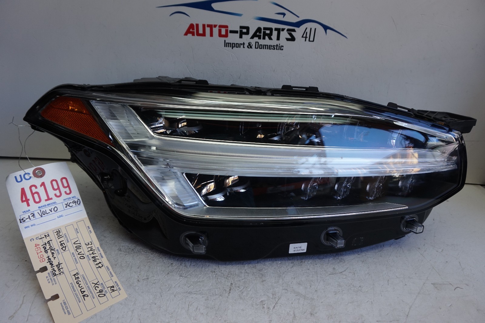

НаПриветствую всех. Купил xc90 2017 в США. Родных фар нет. Просьба поделиться опытом установки европейских фар на авто из америки, если таковой имеется ))
Напиши пожалуйста у меня такая же проблема один в одинПриветствую всех. Купил xc90 2017 в США. Родных фар нет. Просьба поделиться опытом установки европейских фар на авто из америки, если таковой имеется ))

Возможно Орбит (не жевательная резинка, а софт) Вам поможет прописать Европейские фары в конфиге.Купил Вольво хс90 2019 г.из Америки.Авто приехала без фар . Купил б.у фары и отдельно блоки Европа . Всё вроде работает отлично.Но не работают поворотники, аварийка работает.говорят надо прописывать,привязывать ,к авто. Если кто то сталкивался напишите пожалуйста буду очень признателен
Всем привет! И тот же вопрос, фары американец 31655718/31655719, не осталось ни фар, ни блоков. Что посоветуете? Искать под заводской артикул, или есть вариант поставить Европу и как выбрать какую?
