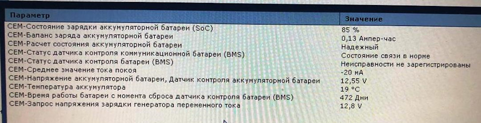

Как завели, приехал на станцию, где прочитал (сканнер THINKCAR) вот такие коды:
PDM(Контроллер двери пассажира): B118F00 , B119100
DDM (Контроллер водительской двери): B119000
PHM(Модуль телефона): U210991
IAM(Интегрированный аудио модуль): U200D13

Не нормально.
Начинать с тока покоя. Явно есть утечка. И посмотреть вообще параметры аккума.
