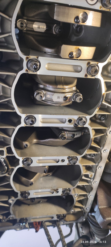

Вот мой мотор, уже вид снизу. Пробег почти 340 тыс.
