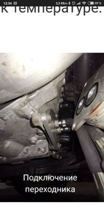

Посмотреть вложение 17963. Сделать такой переходник не составит большого труда. Всё остальное точно так же как на 6 ти ступке.
Вот это уже ближе к делу. Походу вместо теплообменника вывели радиатор охлаждения. Может сбросишь ссылку где это фото видел или кто-то знает где такой переходник купить можно?
Этот переходник используется только для полной замены масла в АКПП, потом теплообменник устанавливается на место. Наводку на него нашел на одном из роликов Билпрайм.

Вы поменяли масло методом смешивания, а есть метод замещения, этот метод позволяет, в наиболее полном объеме избавиться от старого масла, практически на 100%. Метод смешивания не позволяет это сделать в таком процентном соотношении. По вашей ссылке показана замена масла в АКПП TF80-SC, а на платформе SPA установлена АКПП TG81-SC, здесь нужен переходник для замены масла методом замещения.
