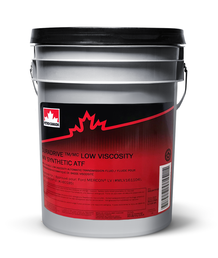

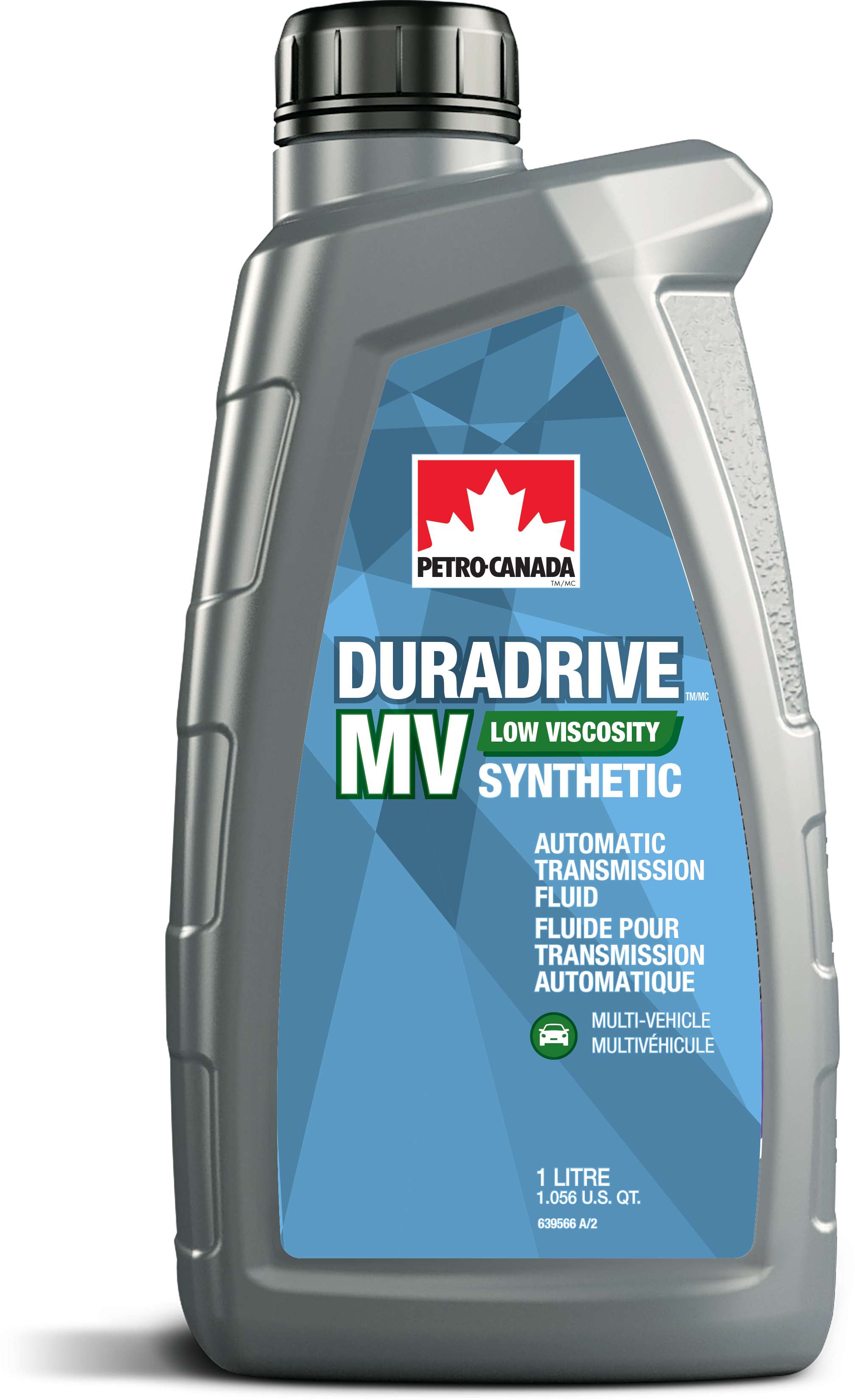

В Мск официальный поставщик Петроканады.
Масло Petro-Canada DURADRIVE LOW VISCOSITY MV SYNTHETIC ATF
Для первой замены надо 12 литров, далее можно менять по 8 (через 50 тыщ). Моя рекомендация берите ведро 20 литров.

А зачем столько масла брать? Я съездил поменял. Там весь объем 7 литров ,а при замене достаточно 3 литров, потому что масло целиком не меняется, только путём смешивания старого с новым. Через 30 тыс км можно еще раз перемешать масло с новым.

Существует замена масла частичная и для неё 3 литра мало, нужно примерно 3,5 литра; а также существует замена масла полная, которая также возможна методом смешивания и методом вытеснения и для этих целей нужно 12 литров масла.

Меняю раз в 50 тыщ по 8 литров, два по 4, все как по мануалу. Если масло грязное, то можно и 12 литров пролить за 3 раза. По классике меняется 8 литров.
