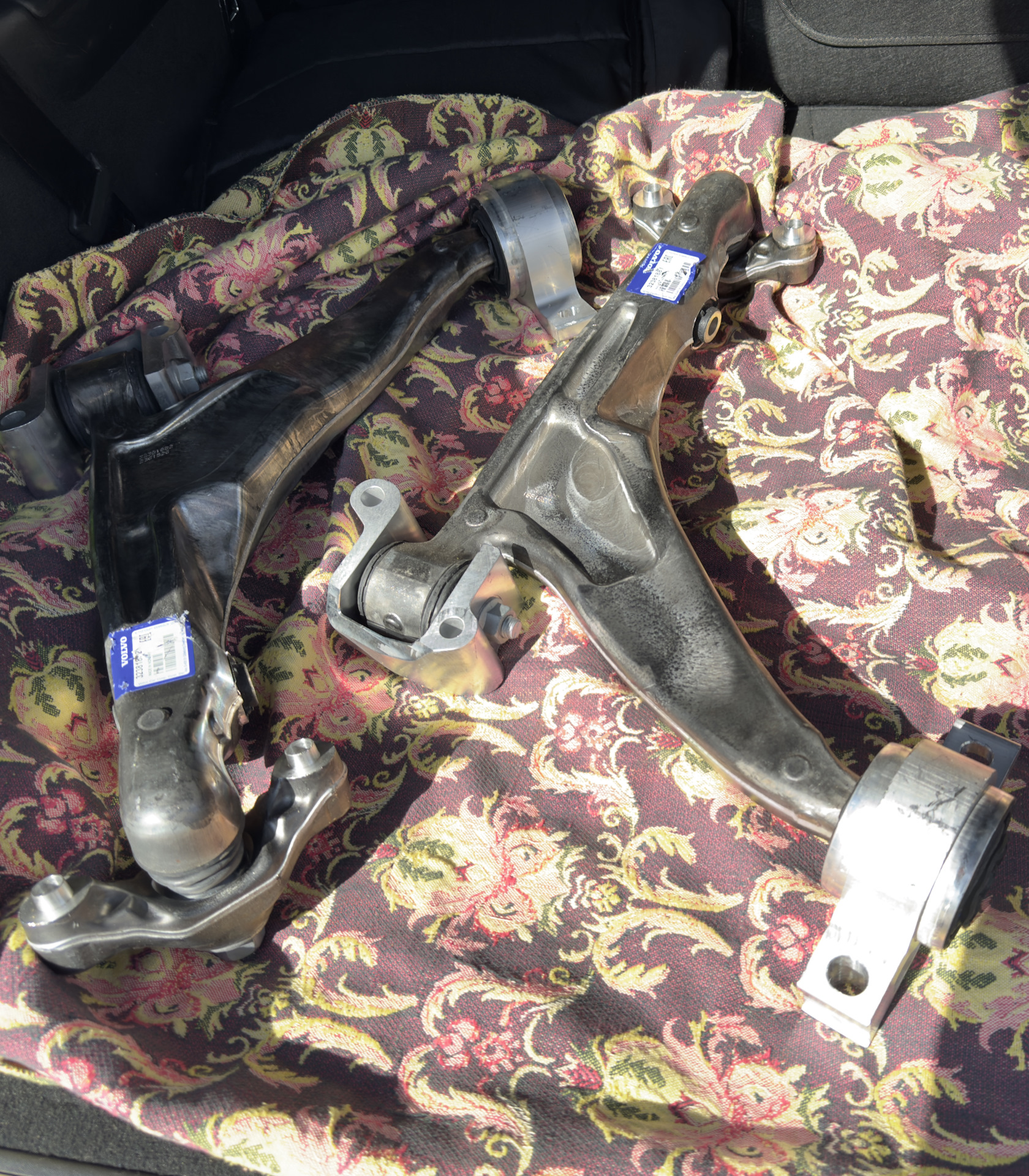

передние рычаги.jpgВзял вот такие, не нравится только, что нет выдавленной в металле надписи Volvo и соответствующих циферок, надпись сделана как на канистре с Кастролом, как будто лазером. Переживаю - не подделка ли? Вернуть могу. Как на ваш взгляд?
Посмотреть вложение 24933Взял вот такие, не нравится только, что нет выдавленной в металле надписи Volvo и соответствующих циферок, надпись сделана как на канистре с Кастролом, как будто лазером. Переживаю - не подделка ли? Вернуть могу. Как на ваш взгляд?
Спросите тут кто запчасти возит или в м1 постучитесь, похожи на оригинал или нет?
Каароче)). Сдал рычаги взад, а почему... После покупки заехал на 77Вольво, показал мастерам, спросил: бум ставить, нормальные? Отвечают: купил - поставим. Потом заехал на Стар Моторс (не реклама) показал мастерам: спрашивают - где я это купил, это же подделка, вот посмотри - при ударе рукой по ушам крепления заднего сайлентблока он должен слегка амортизировать, он же маслонаполненный, а у тебя тупо проворачивается по резинке. Ну и надпись производителя должна быть штампованная, а не через трафарет (лазером) нанесённая, плюс там ещё сварка некачественная. Буду менять отдельно пыльник, платформа то Р-3, посмотрю по шаровым от форда мондео.
