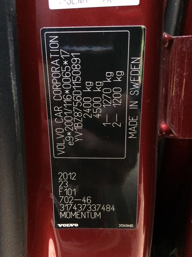

Маркировка жёсткости есть на кузове автомобиля, на табличке, где то на стойках между дверями есть номер с индексами подвески. В каталоге найдёте свои номера. IMG_3552.JPG
Это расшифровка кода, «дополнительные пружины» в конце, это отбойники.
А в каком каталоге нужно искать? Я пробовал найти свои пружины по вину, но мне выдают ссылки на покупки без каких либо характеристик и обозначений
В обычном вольвовском. Например пружина по вину, там ниже список с этими маркировками.
Вот номер на кузове, над « моментум»
Собственно сам каталог
