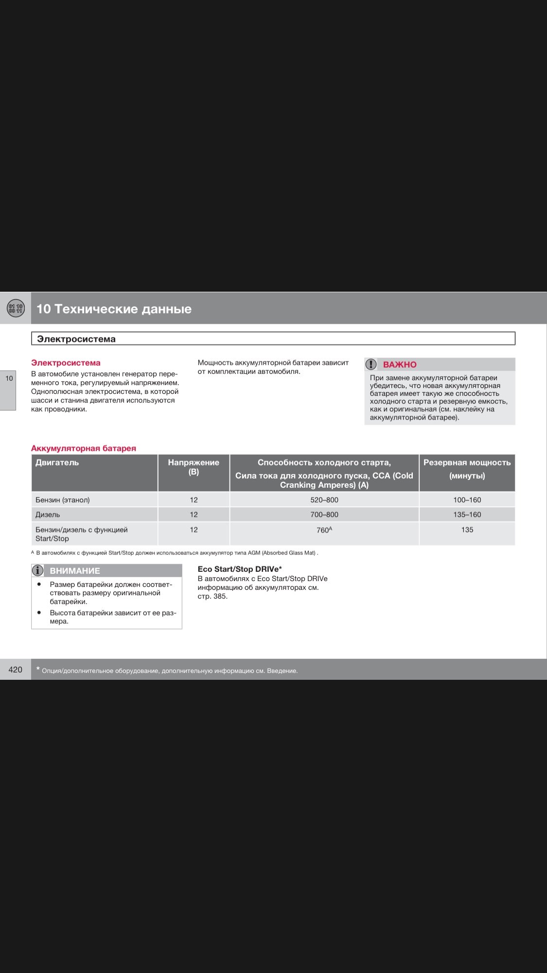

Вот что в мануале для хс60/2013
Понятно, что мануал....
Вообщем подбирать по мануалу)
На дизель-90-100а/ч,ток холодной прокрутки-720-800EN

Вот размер акб из мануала!
Твои-другие!
