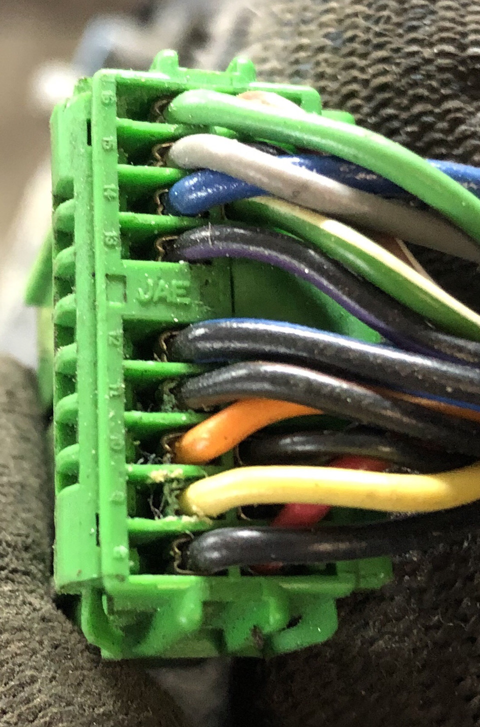

Добрый день! XC 70 2008г. Поменял штатные зеркала с blis на зеркала так же с blis, но от машины 2014г. Постоянно мигает лампочка в обеих дверях. Это лечится?
Предположу возможно другая распиновка, было дело ставил от донора - пришлось все перепиновывать. В 13-м модельном был апгрейд и в 15-м модельном (это с 23 недели 14 года)даже по моему поставили светодиод - так что с высокой вероятностью там другая распиновка. Ну или если умеете гляньте в схемах.
Для начала сравните колодки и распиновку старого и нового зеркал.
