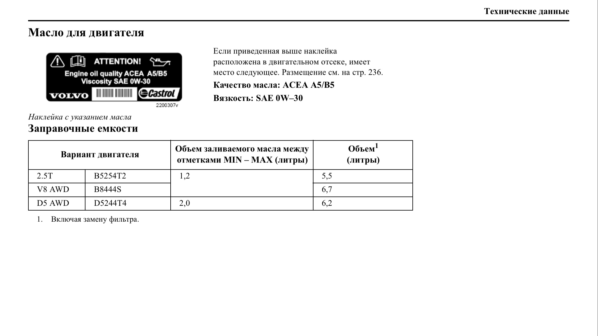

Ну конечно, владелец икеа катавшийся на своей вольво 1993 года зашкварный дед, не сумевший заработать на новый вольвец. Угу. И если я не хочу новую вольво? Мне нравится именно моя платформа, что я делаю не так? Мир изменился именно за за тупых потребителей, которые тупо несут бабло за д..мо и едят его безмолвно.

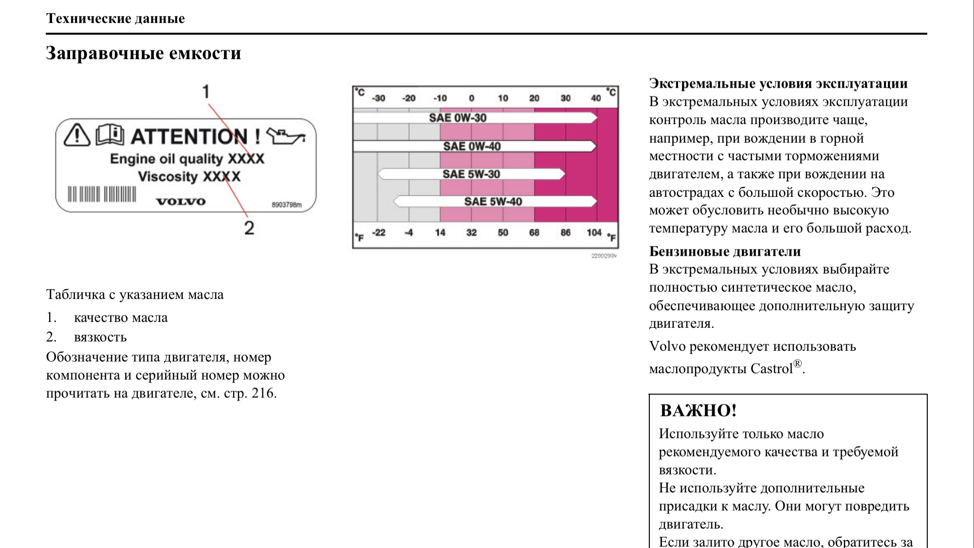

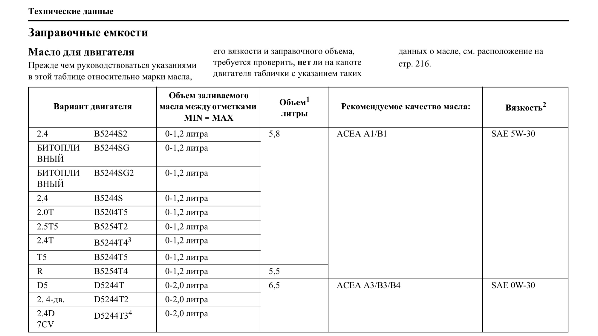

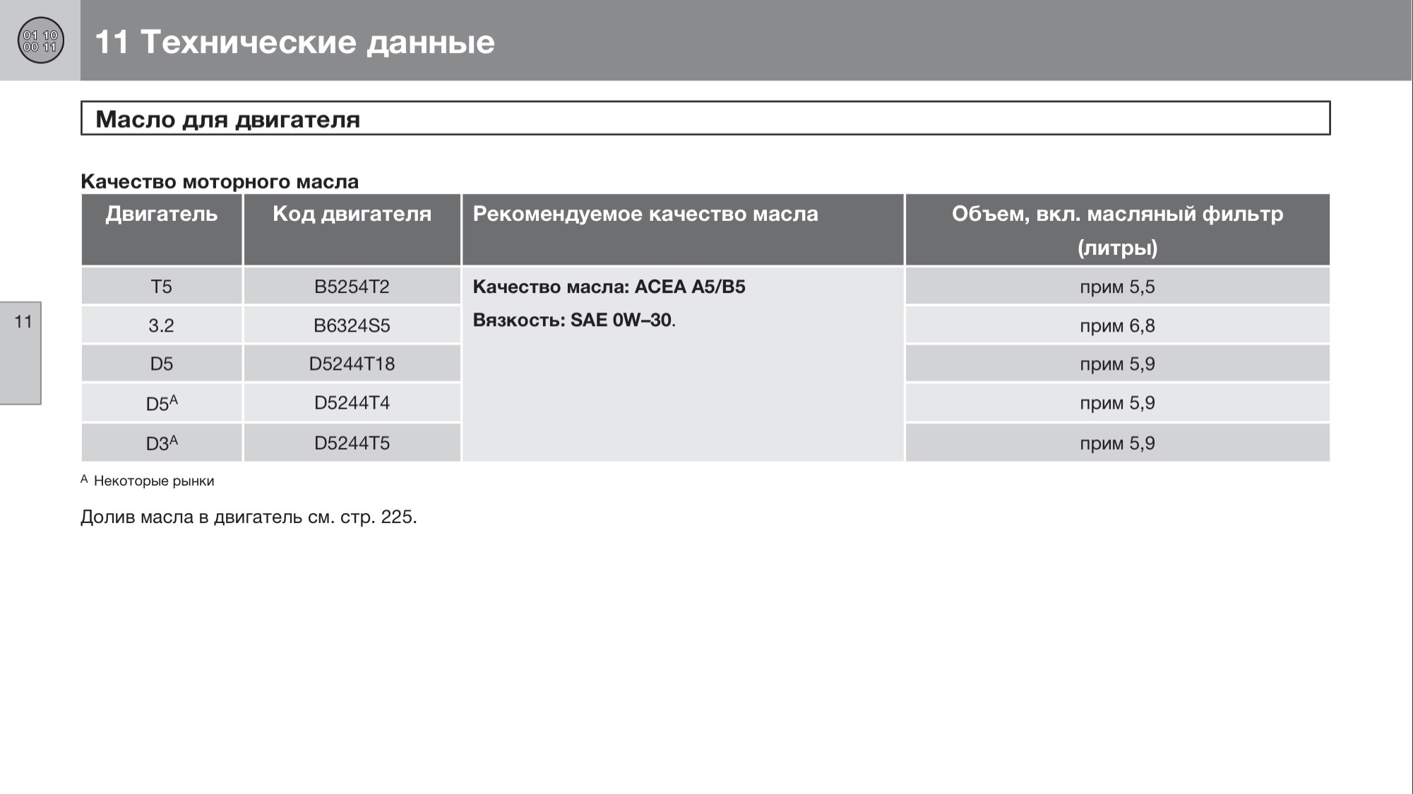

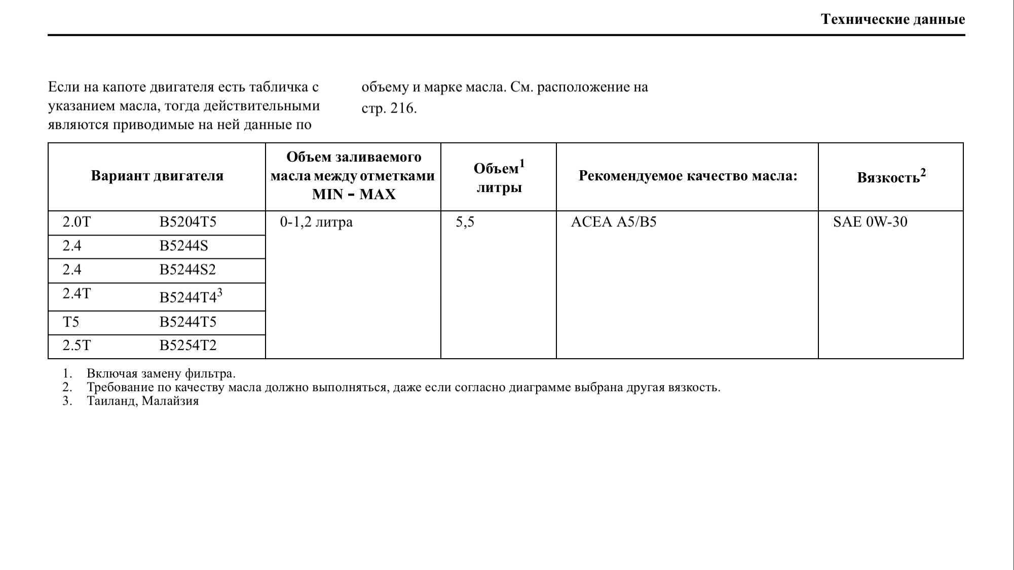

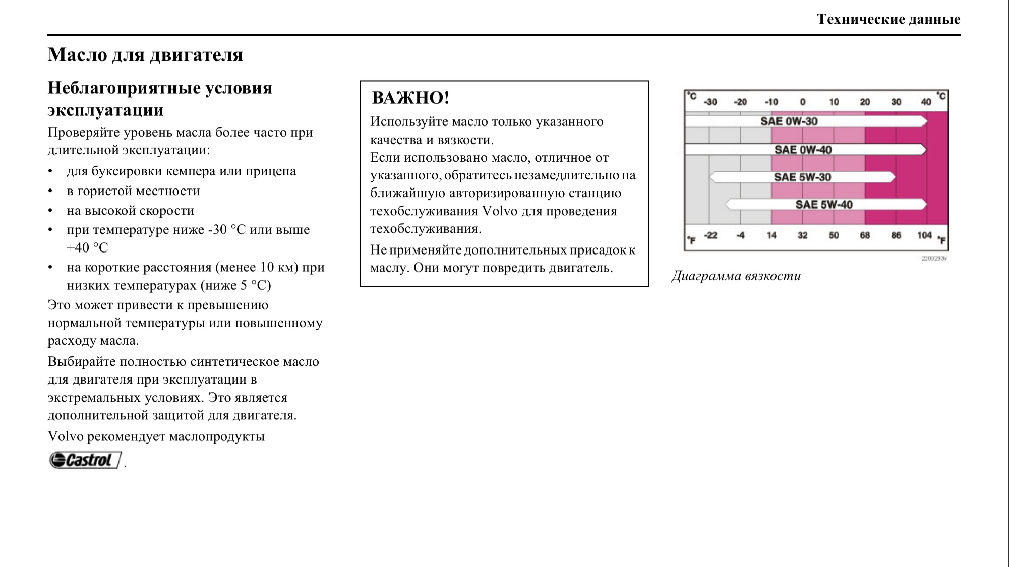

Я не ругаю гидрокрекинг, я говорю о том, что высокотемпературные свойства HC хуже, чем у полноценной синтетики. На моем двигателе есть недостаток, который приводит к закоксовке маслосьемного кольца из за повышенного температурного режима. Лечение только одно замена поршневой на модернизированную. После обнаружения этого косяка вольво выпустило замену в плане рекомендации масла с 5w на 0w, поскольку 5w в массе своей кряки, 0w синтетика. Эта инфа от моториста инчкейпа. Вот моя личная позиция по данному вопросу. В бумажном мануале от 2013 года у меня было указано масло 5w-30, впоследствии оно было везде заменено на 0w.
