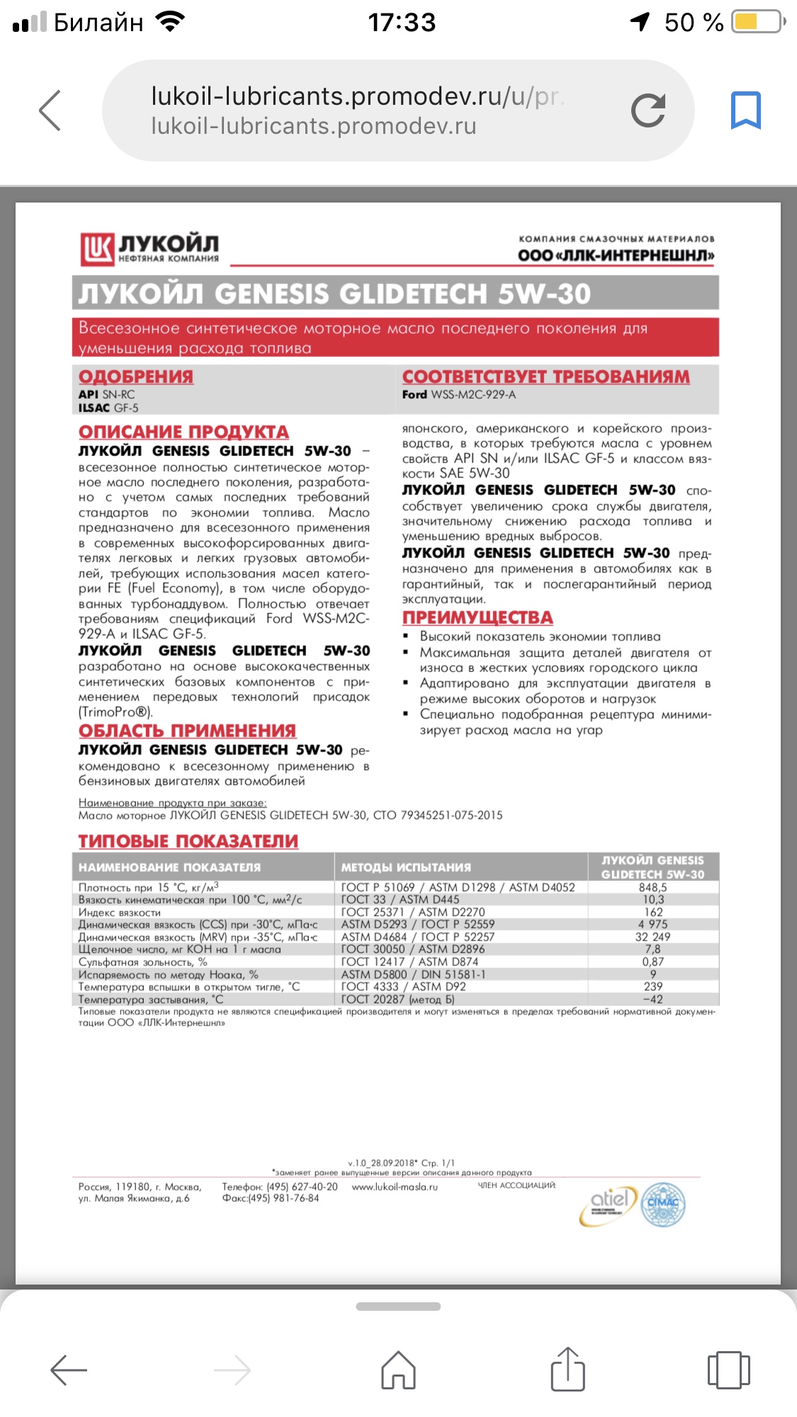

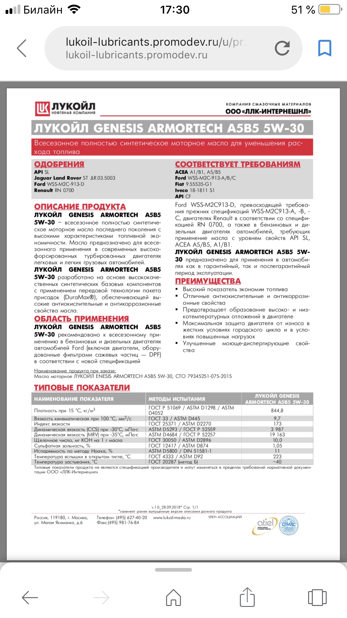

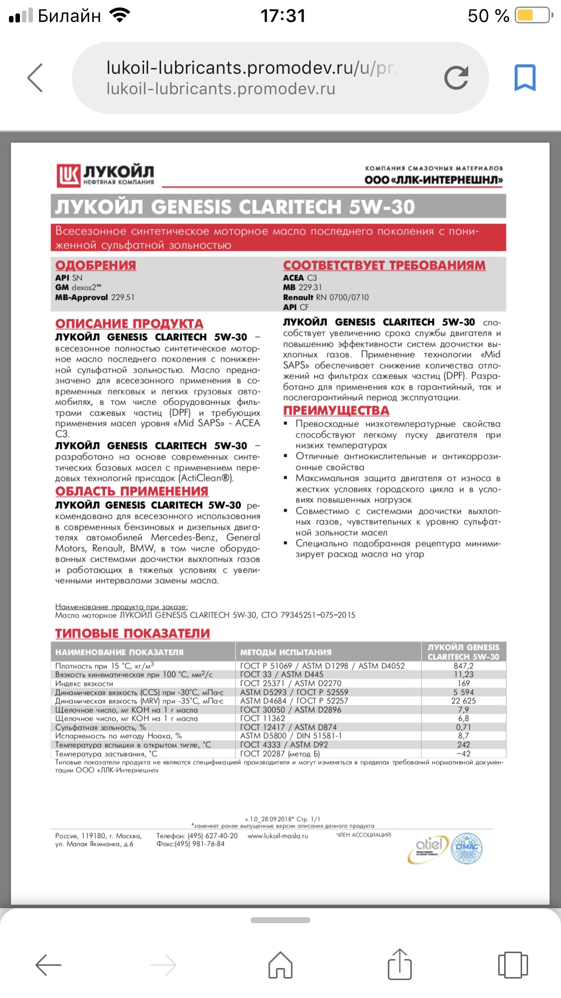

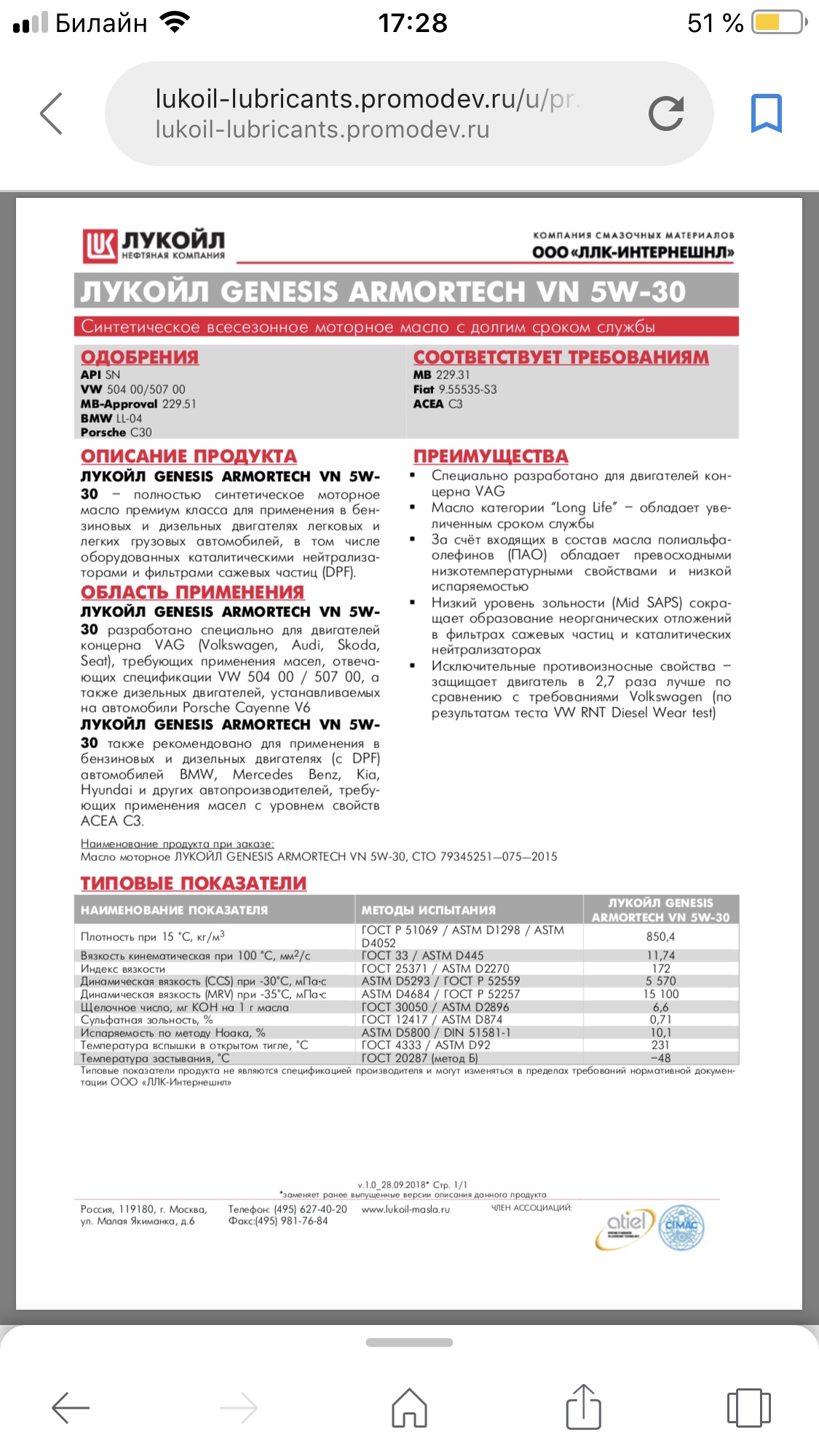

Я лил их масло в 70ку, 0в40 полартек.Если так-то Лукойл генезис-не дорого и очень хорошие характеристики,их 4 вида 5w30,оно и погуще чуть будет!

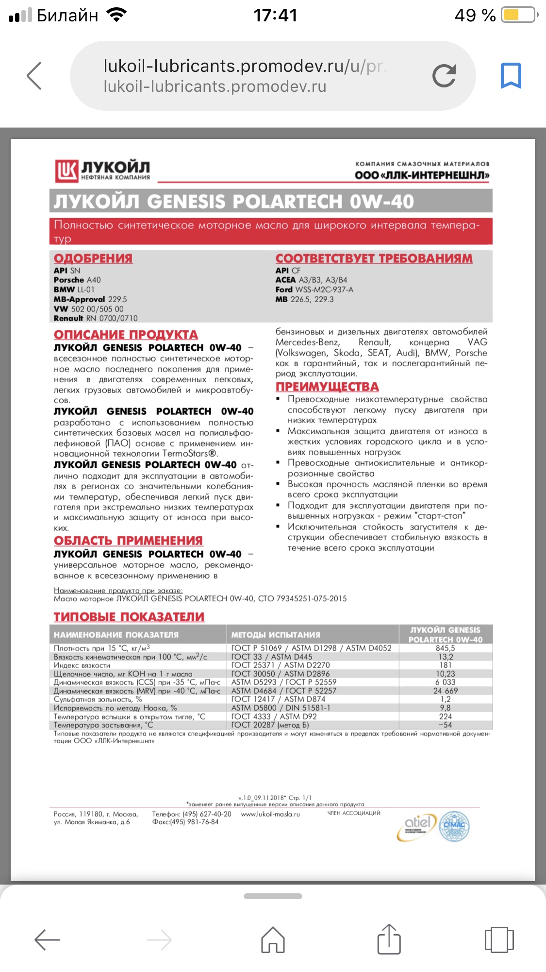

Очень универсальное маслице![]()

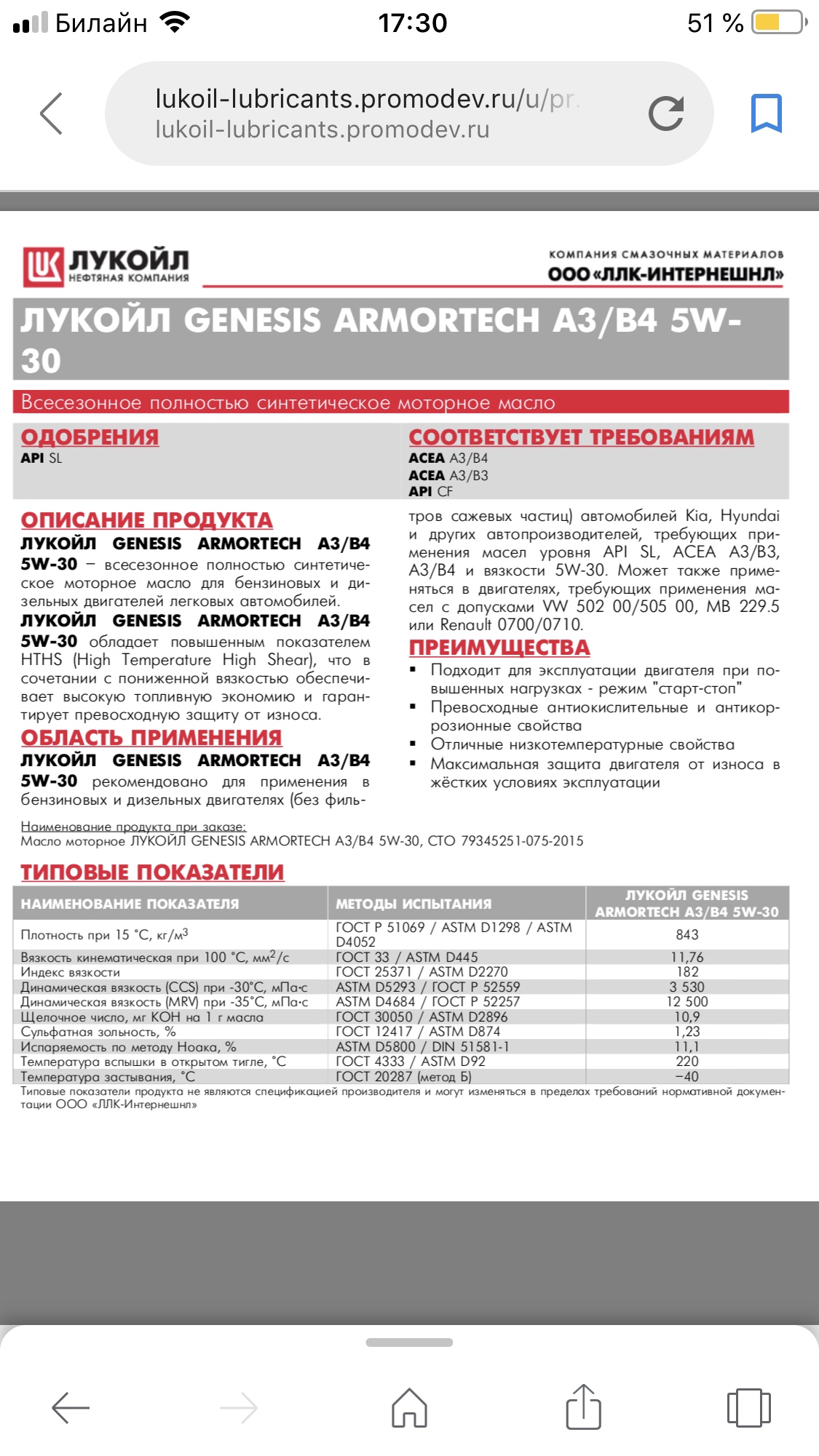

Лно НЕ гуще, оно меньше изнашивает мотор. А3В4 оно, а не эти "эко" А5В5...
Кстати, заметь про температуры
5в никто на -40 даже не тестит. Ибо это бесполезно, оно не прокачиваемо.
Так же как 10в40 не прокачать ничем при - 35, а уж про -43 можно только улыбаться![]()
