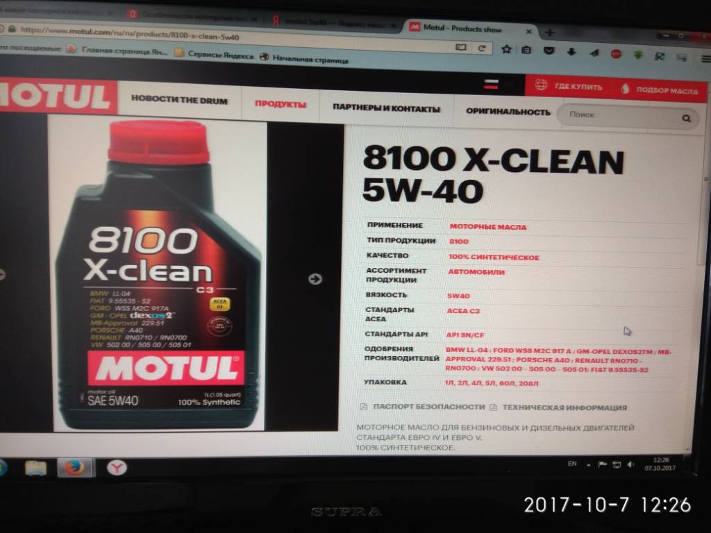

а такое кто ни будь лил motul 8100 x-clean sae 5w-40 c3,mb 229.51 ?
зачем? тем более в мотор 302 бензиновый....
P.s. как бы допуск 229,51 мерседес не особо рекомендует в бензиновые моторы на территории рф лить
сервисной книжке или мануале. у меня в приложении вот-
