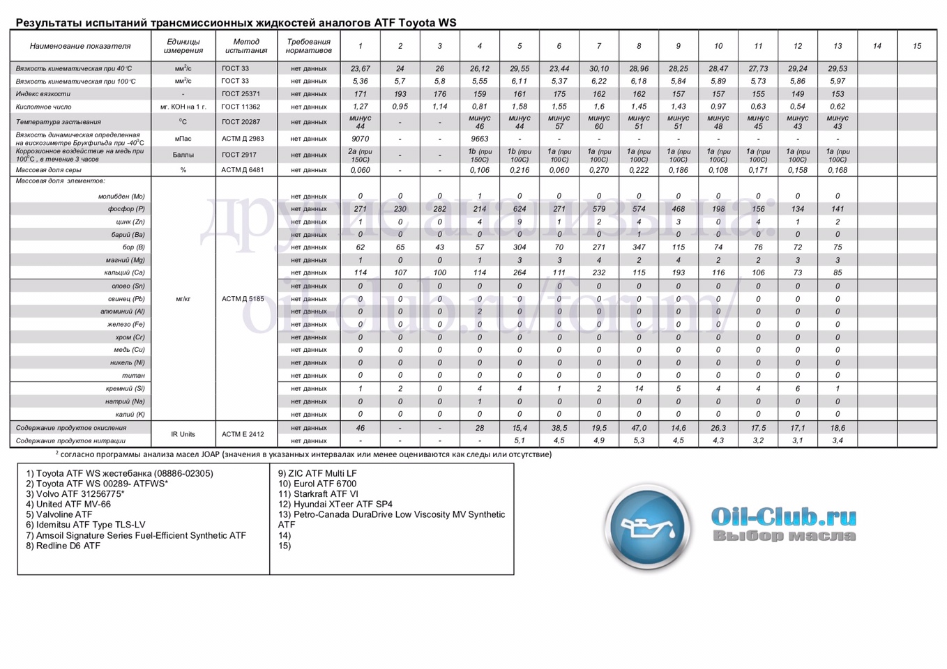

Какой-то замечательный тест, где по оригиналу почти нет данных :))) настолько провальные, что поставили полосочки? не смогли снять показания или не стали публиковать? :)

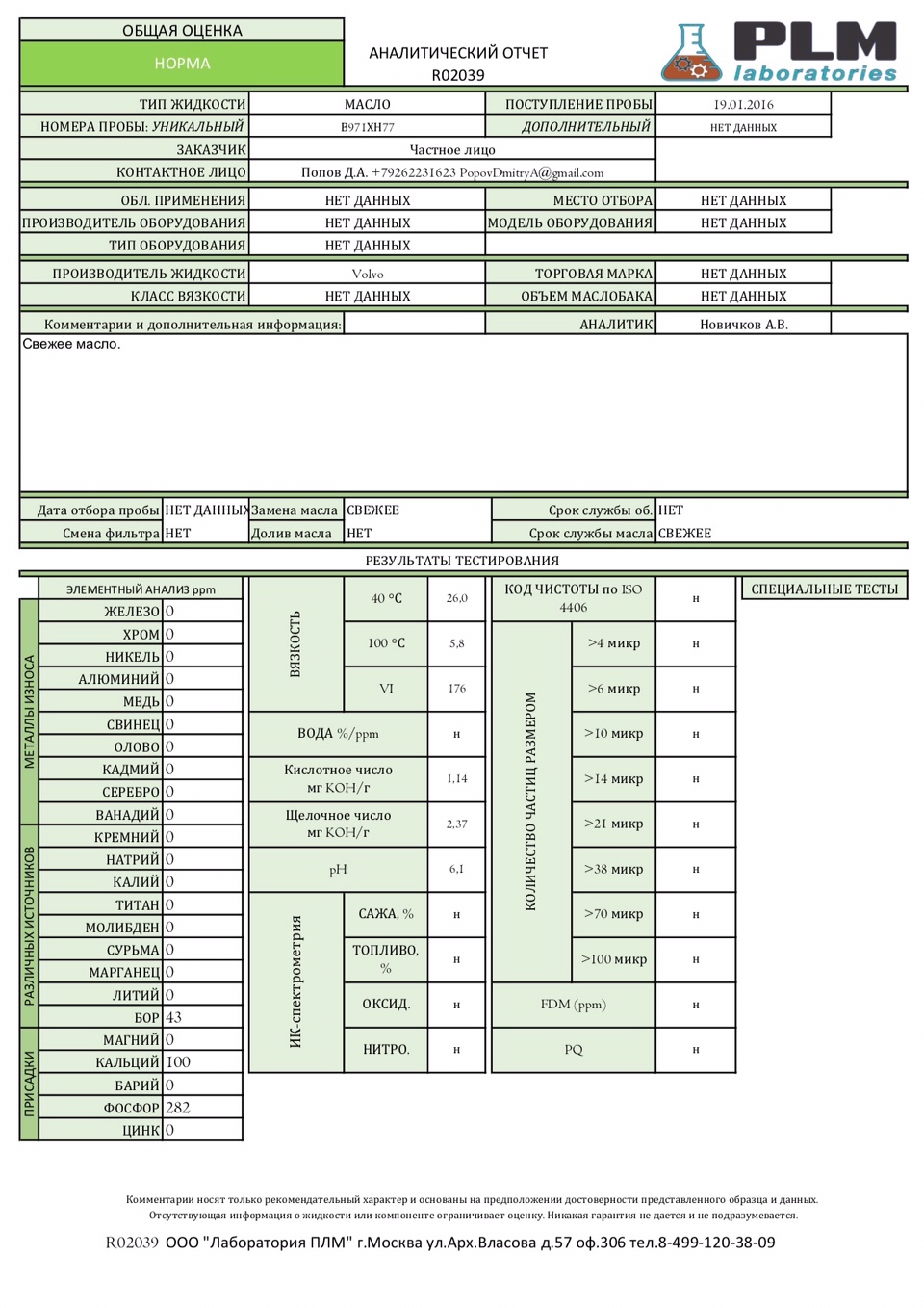

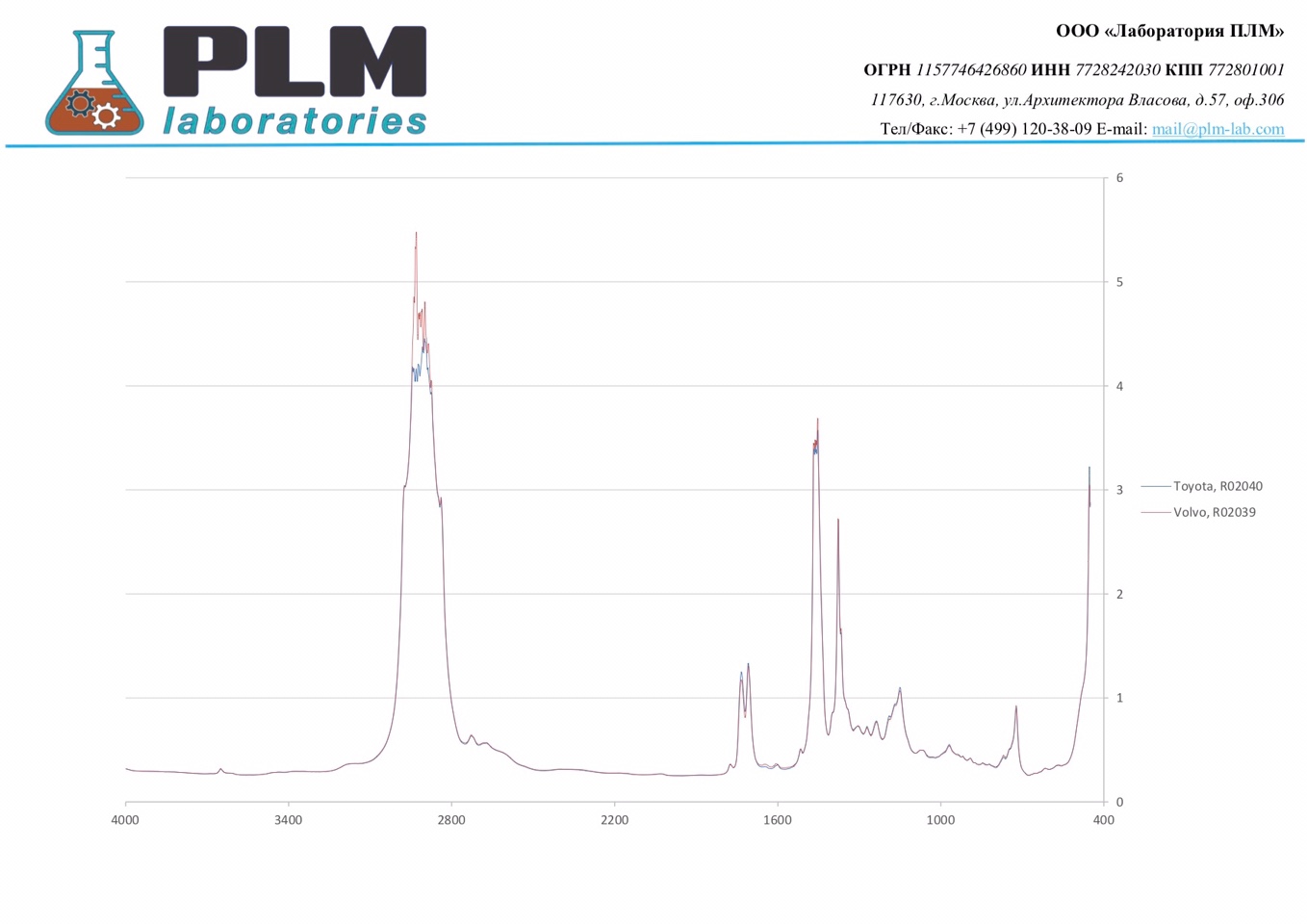

Так тем более. Химику то видно, что табличка пустая :)
Вска чуть более кислая, остальное +- одинаковое. Ну кроме вязкости рак раз. А она и пинает. Совсем воду тоже нельзя, конечно. Но в целом.. .
Хорошая прокачиваемость = лучше охлаждение за единицу времени = меньше сопротивление и трение.
А искать в разных банках идентичное масло это бестолку. Зачем этим занимается оилклуб я всегда удивлялся. Масел один в один нет даже от партии к партии. Ясен пень, что масло из банки вольво хоть чем-то, но будет отличаться от масла мобил, тойоты и других.
Для меня очевидно, что при доп. износа (реально на практике ловимого) wsка не дает. А при прочих равных коробка работает мягче во всём диапазоне температур. И табличка с физическими свойствами это только подтвердила.

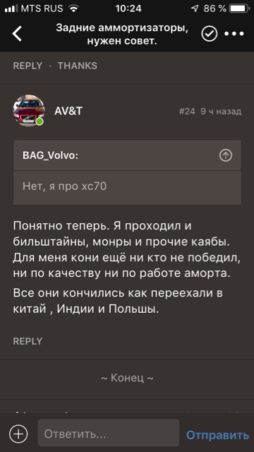

Про кони. Кони делает аморты именно на эту модель, не тойота вс для всех авто а вольво хс 70 определенного года или патрол. Это пишет организация которая их производит, узкоспецифичный продукт.
Контрольный: не от Хайлендера аморты, которые «даже лучше, потому что кислотность и прокачиваемомть», а именно на данный авто и никакой больше.

Если вы внимательно читали, там не утверждается, там стоит фраза «по мне они лучше...» это оценочное суждение а не утверждение. Их тупо можно подстроить как хочется, это мне нравится. Все в принципе.
И нюансов по подвеске не могу найти.
