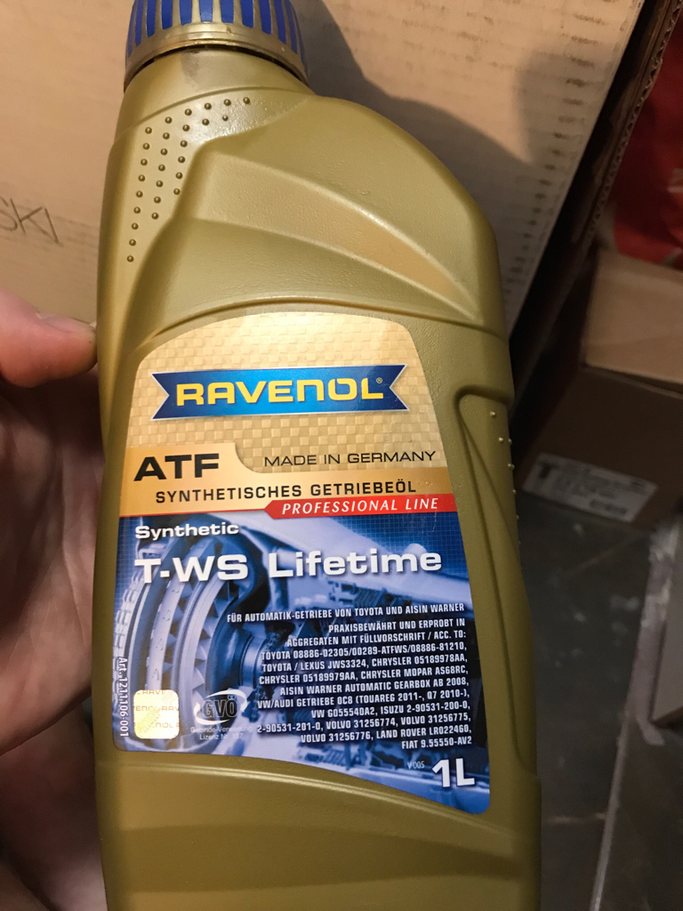

Ну вот. Решил попробовать. Ravenol t-ws. Сегодня поменял. 12л. Пока ничего не изменилось. Неделю покатаюсь- отпишусь!

Поездил 2 недели.
Что сказать?.. После всех сбросов стали заметны переключения 1-2,2-3. Пропал удар при переключении D-R, R-D.

Почему никто не знает? Машин на той же ws тьма ездит и все как один довольные, в отличие от волшебного оригинала, на который через одного нарекания на пинки и толчки.
Но дело хозяйское.
WS однозначно лучше, полная синтетика, более жидкое, лучше моет и остывает быстрее, перешёл на него 240000 назад, в очередной меняя старое через 80000, наблюдал совсем ещё не грязное масло на просвет, в отличии от оригинала Вольво.
