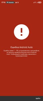

Чтоб не плодить новую тему, напишу тут. Что-то сегодня с утра телефон взбодрил новым сообщением при подключении. Кто-то сталкивался с подобным?
    86.5 KB · Просмотры: 24
Ну, бывает, когда рассинхрон даты и времени между телефоном и машиной. Например, пока машина глубоко на паркинге стоит, бывает, что она время обновить не может. Тогда вот такое же на телефоне при подключении вылезает.
Спасибо за совет, тоже сначала грешил на рассинхрон. Проблема же крылась в обновлении Google Play Services. После удаления последнего всё заработало, как прежде.

Неожиданно. Тоже спасибо за еще один вариант. Надеюсь, что не понадобится, но если что...
