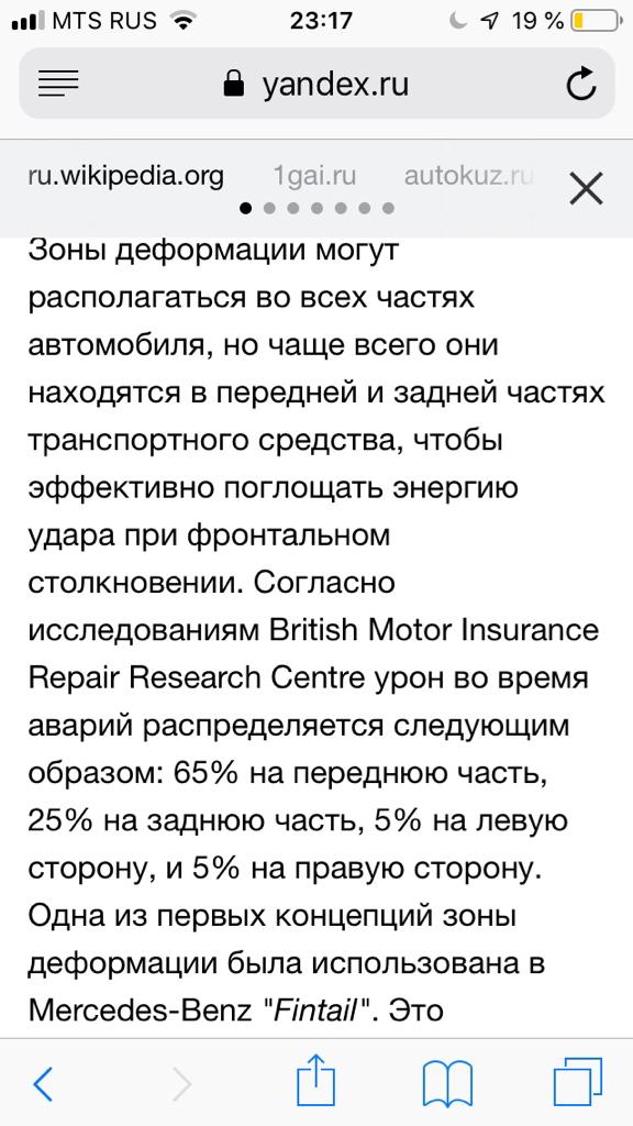

Вики давно как яндекс.дзен. Пишут туда часто хрень редкостнуюВот что пишет википедия. Комментировать не буду, сами додумывайте про боковые удары.
С боковинами особо не заморачиваются, всего 5%, видимо ограничились подушкам и завесами.

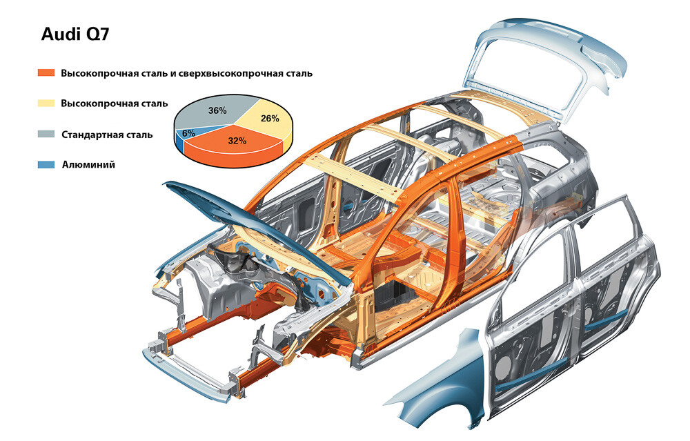

Наоборот. Салон, капсула, остаются целы. При соразмерных массах, разумеется.В дверях там брусочки такие алюминиевые вварены.... Может трубы квадратные, с ребрами жесткости...
А по сечению, по которому их рвет - сплошная "Высокопрочная сталь и сверхвысокопрочная сталь".
Может поэтому и рвет? Высокопрочная сталь и сверхвысокопрочная не могут "ужиться" с просто "высокопрочной"?
