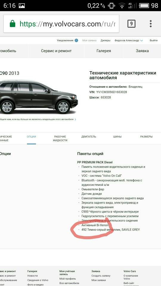

У меня в спецификации указан активный bi-xenon. Но ксеноновая линза светит только ближним. Дальний галонен.

Да это понятно. На сайте myvolvo по вину нашел свою машину и всю информацию о ней вплоть до даты выпуска, и вот там в комплектации указан в наличии активный би-ксенон
