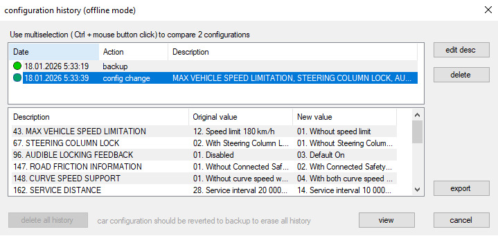

Сперва скинул информацию по машине (VIN),
3 октября 2025 год
Активировали (залили):
Навигация (с картами) - зачастую позиционирование лучше, чем на навигаторе телефона!
Опознавание дорожных знаков - предохранитель от превышения )))
Активный круиз контроль (АСС) - применяю постоянно. На трассе и в городе. В пробке включил и хоть фильм смотри, машина сама двигается
Пилот Асист (удержание в полосе, контроль дистанции) - ОЧЕНЬ удобно в поездках на дальние дистанции
Спидлимитер (ограничение скорости)
Distance Alert (пару раз реально спасала от ДТП)
Оптимизация двигателя Polestar (вместо Драйв теперь) + увеличение мощности двигателя. Разгон очень шустрый и динамика лучше))
Откючение Start/Stop
Карплей и Андроид авто - можно переключать на панель экран телефона
Активное шумоподавление (для Харман и Бауэрс)
Сняли ограничение скорости (было на 180 км/ч теперь 250 км/ч)
Отключение замка рулевой колонки (SCL) - страховка от сюрпризов )))
Все вместе - 45.000 р, 3 часа по времени

Немного накину на вентилятор. У меня оригинальный Полестар, заливал у ОД за денежку (21 год 50 тыщ по акции). Как физически происходит. Перед заливкой ВСЕГДА делается Total Upgrade - весь софт всех блоков заливается актуальный на момент заливки полестара. Без тотал апгрейда оригинальный Полестар не ставится - он просто не зальется. И только после этого льется Полестар. В оригинале это взаимосвязанный софт для двигателя, коробки и полного привода.
То, что делают сейчас почти все "активаторы" - изменение конфигурации автомобиля. Делается условно в два этапа - первый добыть ПИН код и второй той или иной программой (VTool, VDash) изменение конфигурации автомобиля.
Вопрос соответствия оригинального Полестара и активированного параметра 374. POLESTAR LEVEL 01. Without ---> 02. Polestar для меня остается открытым. Для ответа на этот вопрос есть у меня идея сделать небольшой эксперимент взять два близких автомобиля (один с заводским Полестаром, второй с "активированным") и сравнить номера софта в двигателе, коробке и системе полного привода - получим ответ на вопрос идентичности.

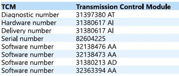

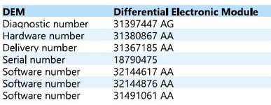

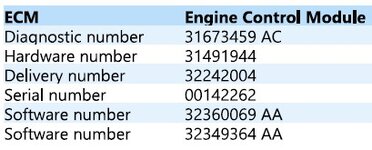

У меня XC90 Бензин 19 модельный, оригинальный Полестар. Если есть у кого-то такой же автомобиль (с активированным Полестаром) и программа VTool сделаем сравнение. Как минимум там по номерам можно понять старый или более новый софт.
Приведу тут свои данные
@Leo_Spb добрый, а как этот номер найти?
