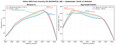

решил доукомплектоваться фаркопом, а его нужно активировать. вот и подумалось, а не залить ли полестар в свою v90cc d4?)
понятно, что прирост небольшой, да и езжу я в основном на ЭКО хоть и быстрее потока.
в среднем диапазоне обещанный прирост лошадок норм, а вот сужение диапазона макс момента выглядит странным, обычно его двигают, но никак не сужают.. Графиками сравнения никто не поделится?
ии конечно показал график, но стоит ли ему верить))
