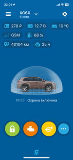

А я вот прочитал, что можно заслать sms'ку "ТЕМП +15" или подобную с М1 и датчик откалибруется.
Машина постоит ночь, завтра и выясню.
Ох и добрый же ты человек 👍🤝
В теории возможно и работает.

Температура, которую показывают в приложении - это не трансляций температуры, которую показывает машина. Есть два градусника: штатный градусник авто, показывающий температуру за бортом, и градусник на Старлайне, который стоит под торпедо. Они живут своей жизнью и показывают разную температуру. https://support.starline.ru/communities/98/topics/104400-pro-temperaturyi-v-prilozhenii

Заслать можно. Но не поможет. Сегодня проверял. Утром выставил, как на приборке, а к вечеру снова расхождение.

Он и не будет одинаковым, штатный датчик меряет температуру снаружи авто, а Старлайн меряет внутри в месте установки блока, у него свой встроенный датчик, типа для измерения температуры в салоне. Датчик Старлайна брешет, согласен. Пишите, кто решит проблему, если она решаемая.)
