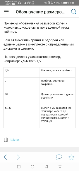

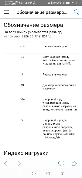

Я не поленился и скачал мануал для этого кузова.
Для 19" будет профиль не 55, 50%.
Иных отличий по ЦО, вылету и ширине не будет, т.к ступица у всех одна 63.3 5х108, а ширина диска привязане не к высоте профиля, а к вылету и ширине покрышки, а они не поменяются.
Если оригиналы, то по табличке.

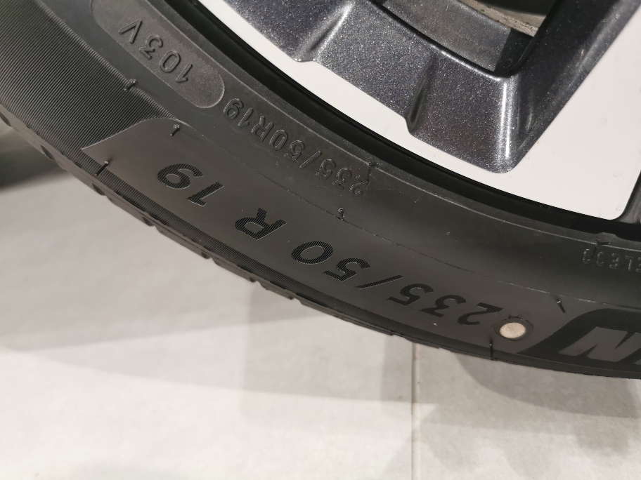

Вот шины с v90cc. Как и ожидалось. Просто профиль 50.
