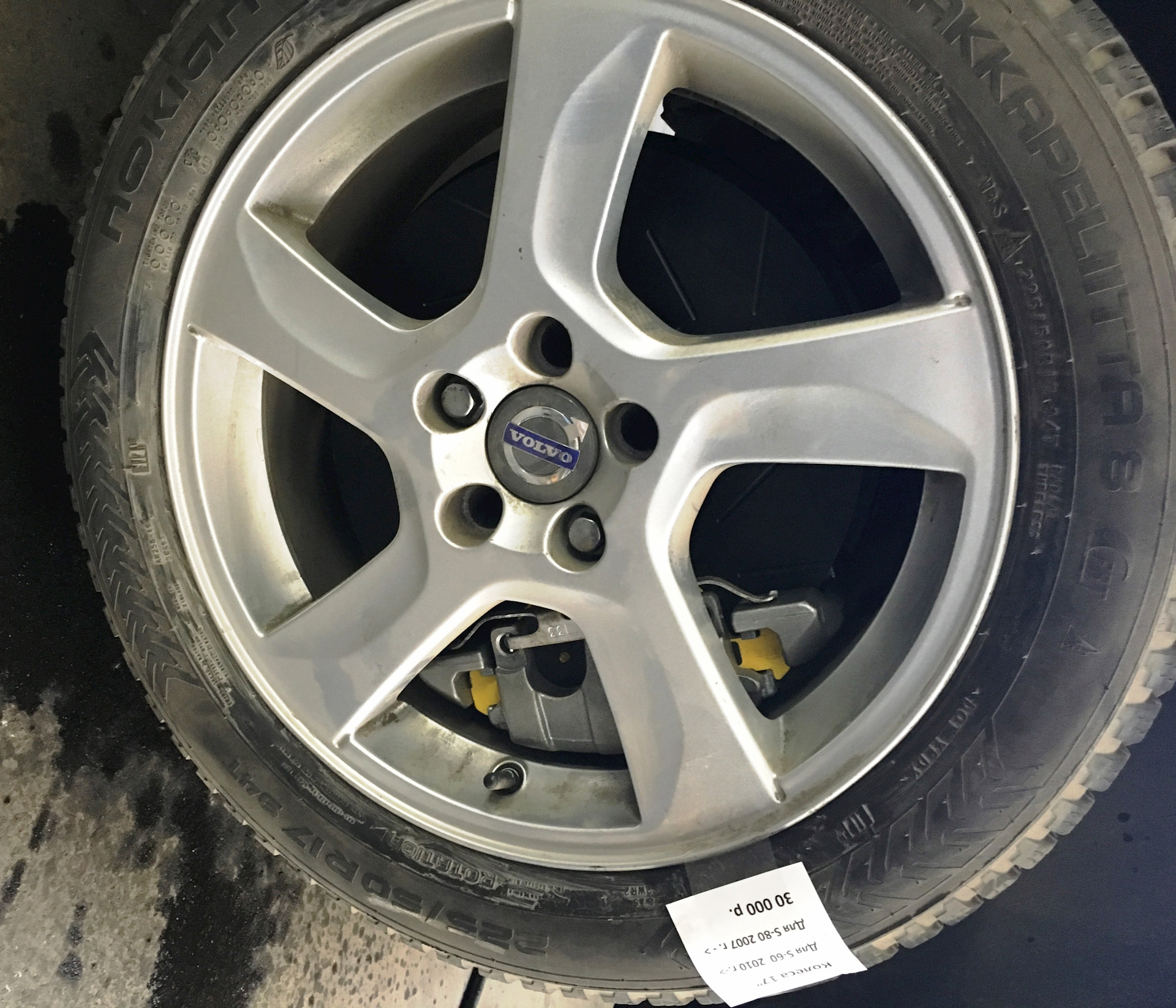

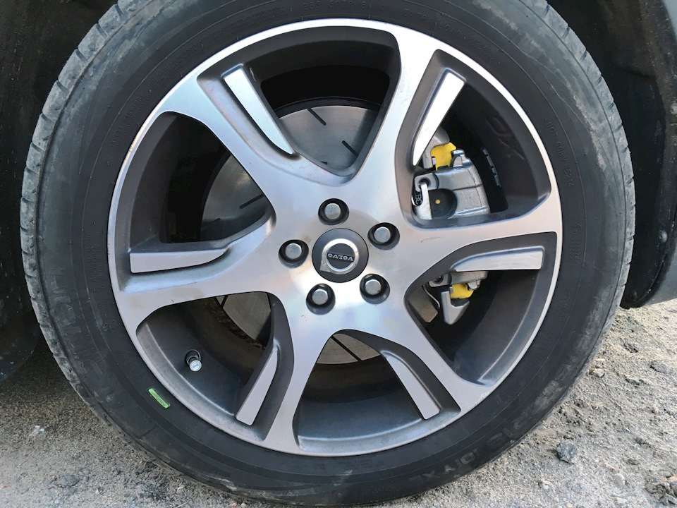

можно фото в студию 336 тормозов на 17 дисках
Ниже фото 328-х и 17-х дисков
И для сравнения на 18-х

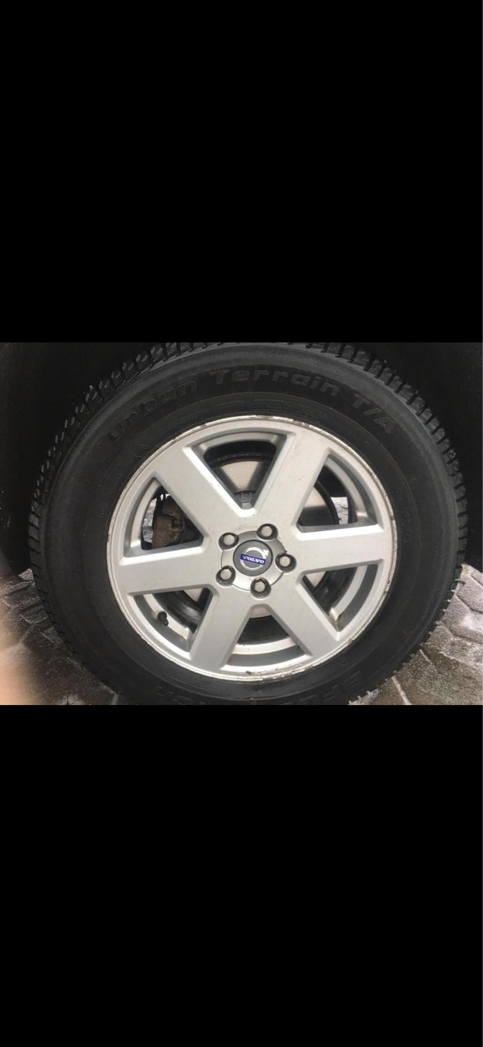

У меня есть и 328 и 336!
Вот фото на 336мм дисках,на штатных 17х Нептунах-
