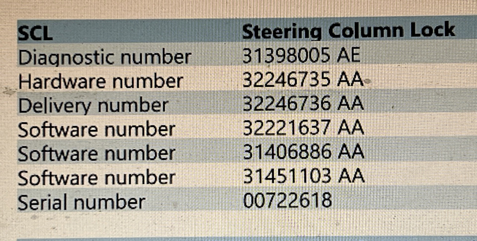

2. Считал ошибки и обрадовался SCL-B102608 (неисправность электроники замка рулевой колонки).

подключил его и .... ничего не изменилось (при это эмулятор так и не загорелся зеленым). При подключении vtool и подключенным эмуляторе блок SCL просто серый и ошибка чтения из него данных, как буду-то ничего не подключено.
