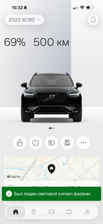

Съездил в Беларусь. И приложение заработало там не сразу, но через сутки примерно. Автомобиль обновил ПО. Я купил местную симку МТС воткнул в телефон и получилось управлять автомобилеми фарами поморгать и завести.
На обратном пути после пересечения границы, вероятно наступил период охлаждения и в приложении я 2 дня находился в пути, в месте пересечения границы. А пару дней назад приложение вновь заработало в РФ. Час назад заводил удаленно, но с подключенным VPN. Местоположение автомобиля тоже определяется корректно. Пока в общем пользуюсь, как раньше. Скрин уже в РФ двухдневной давности.
А как именно восстановилась работа? Удалось снова зарегистрировать vin в приложении Volvo Cars - пришел QR код в автомобиль? Или вас не выбрасывало из приложения?
Да не выбрасывало. Но подписка у меня закончилась давно и в ноябре прошлого года удалось ее оплатить, пришел qr код в автомобиль каким-то чудом, я с помощью друзей из Испании оплатил подписку. Но приложение не заработало, несмотря на то что оплата прошла и отображалась в приложении.
А после поездки в Беларусь пока работает 3 раза тьфу.
у вас сохранена доступность облака, т.к. авто привезенка. не работало у вас из-за опсосов
