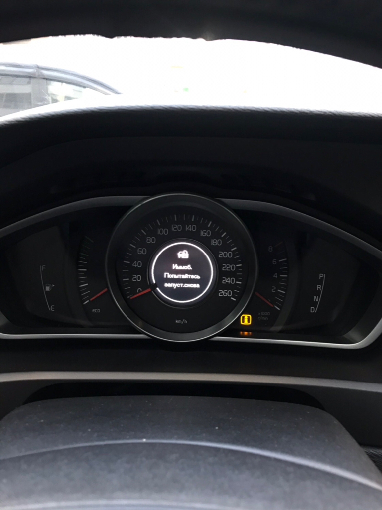

Иммобилайзер почему-то не даёт запустить машину. Не соединяет провода, грубо говоря.Добрый день.
Возникла такая проблема.
С утра машина не запустилась,пробовала раза 4.
далее на 5 раз она запустилась,5 секунд поработала и заглохла. Пишет на дисплее "Иммоб. попытайтесь запустить снова ",запускаю снова,та же самая картина.
4 дня назад проходили компьютерную дигностику,показало,чтонужна замена аккумулятора.Кто с таким сталкивался,подскажите пожалуйста в чем проблема?!)![]()
Обычно две причины, кроме "просто умер".
1. Слетел код ключа и они не видят друг друга.
2. Низкий уровень заряда не даёт ему активироваться. Физику процесса объяснить не смогу, но это часто
Стартер крутит, а на иммо не хватает напруги.
так и написали, что вероятность высока! а владелица как обычно, была в сервисе, ей сказали менять, она продолжила ездить, а потом упс...Ну так значит точно акб умер![]()
Добрый день.
Так нельзя резко, нужно быть толерантнее...Добрый день!
"4 дня назад проходили компьютерную диагностику,показало,что нужна замена аккумулятора. Кто с таким сталкивался, подскажите пожалуйста в чем проблема?!)" - сталкивались с чем?))
С тем что в сервисе рекомендовали заменить плохой АКБ, а Вы не послушали совета и теперь не запускается..
Так нельзя резко, нужно быть толерантнее...![]()
Холодно стало, вот ему и подурнело![]()
если ездить, то всё там прекрасно заряжается, но всему есть пределМы ещё по весне с вами обсуждали тему о постоянном недозаряде аккумуляторов. Особенно при использовании подогревателя, стоп старта и кондиционера.
